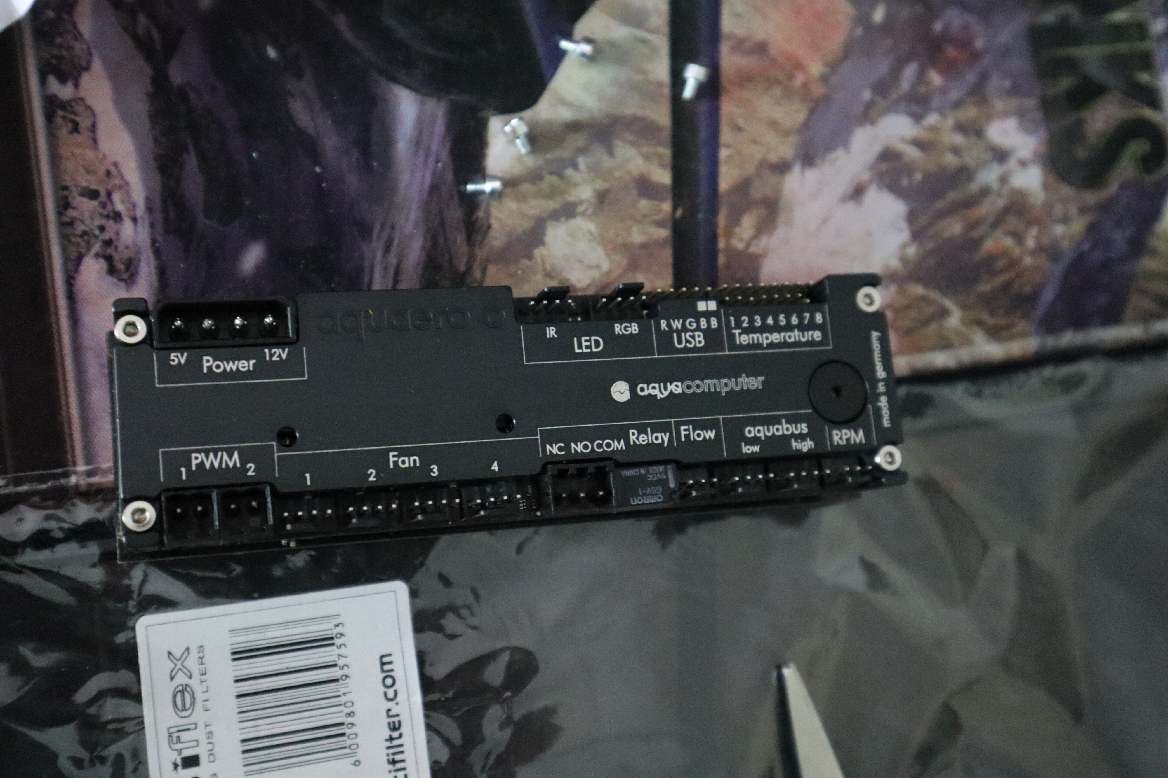

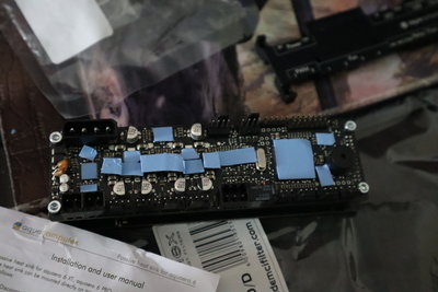

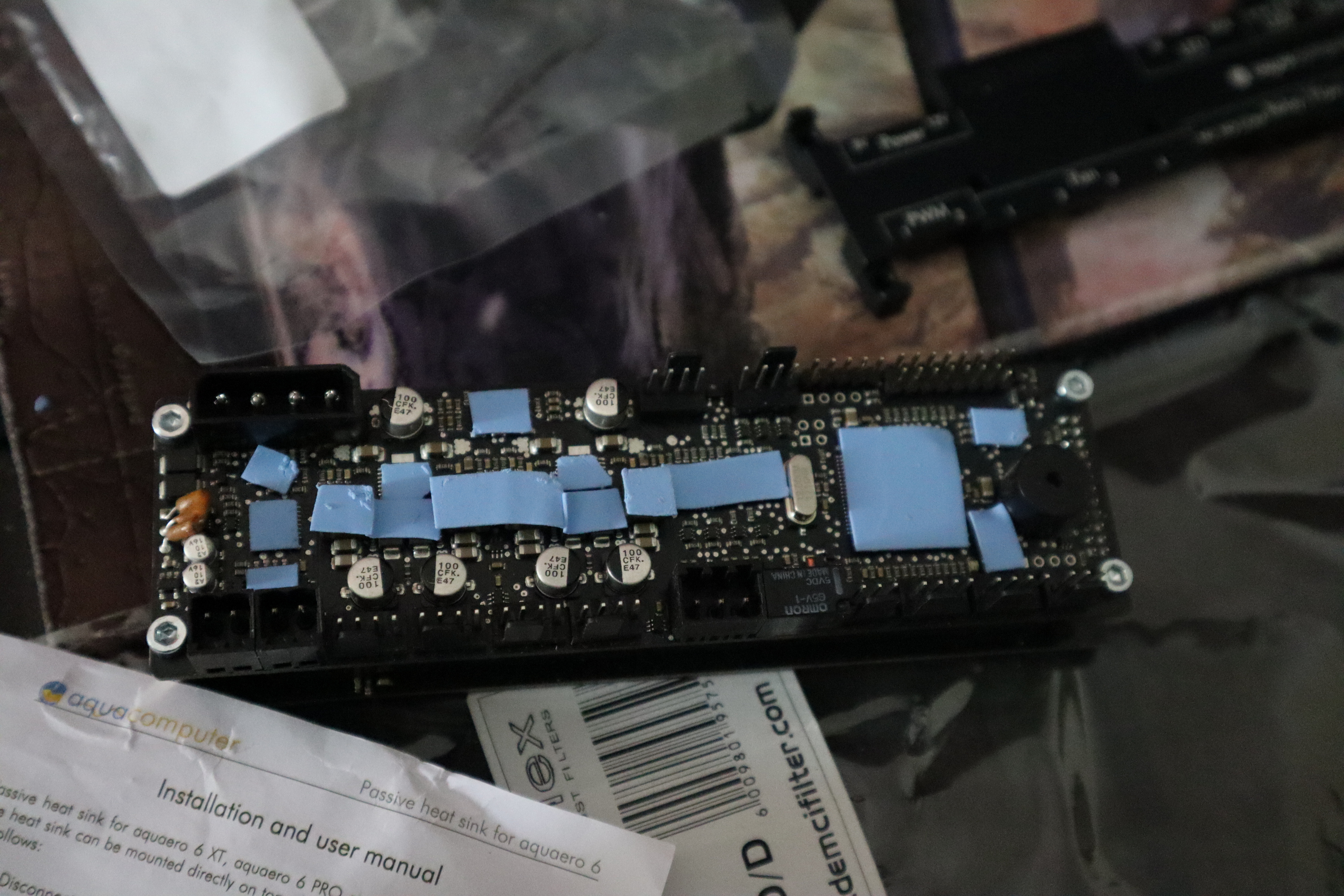

Регистрация: 25.09.2014
Откуда: норильск
Фото: 36
:writer:
IMG_0246нгнг.JPG [ 4.11 МБ | Просмотров: 532 ]
IMG_024уу5.JPG [ 4.03 МБ | Просмотров: 532 ]

... и? зачем столько прокладок туда, куда по инструкции они не положены?
А зачем, вообще, там радиатор? У кого-нибудь были сложности с функциональностью Aquaero без радиатора?
Опять проснулся с мыслью, что в городе немцы.
Регистрация: 28.02.2008
Откуда: Калининград
Фото: 99
Сложностей у акваеро 6 нет, у 5 вроде были. В основном ставят для красоты и более аккуратного вида всей сборки. Температуры на Fan amplifier мониторятся на 6-7 градусов выше окружающей, что для подобной электроники далеко от перегрева.
Заднюю часть никто не увидит. Короче, я понял - не нужен.

k2viper писал(а):
у 5 вроде были
Не вроде были, а пятый без радиатора вообще ни секунды не сможет работать.
Шестому радиатор нужен для более правильного теплораспределения при повышенных нагрузках (например 2 помпы по питанию на него повесить).
Напоминаю (как ты там писал - не забывай!) - что не все, такие как ты, фанаты екашных помп с PWM управлением, многие покупают и нормальные D5 варио :lol:
У LT она передняя )
И снова дратути, и что? Продвинутые возможности управления и мощное питание акваеро не нужны нормальным помпам? Не нужны.

k2viper писал(а):
Не нужны.
Как ты будешь управлять D5 варио, подключённой по молексу к БП компа? А никак :lol: .
Обороты контроллером смотреть? Ну круто конечно контроллер купить, чтобы обороты посмотреть :lol:
Не, и контроллер не нужен, обороты и мать покажет :lol:
