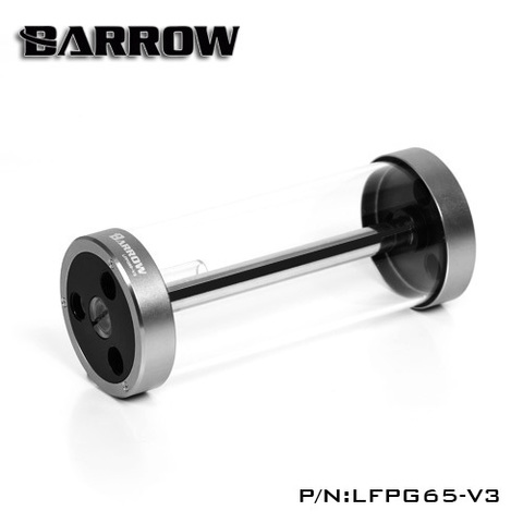

Dimentoza, крышка колбы не черная, а алюминиевая, по цвету ближе к черному никелю.
Резервуар
large_2-1512230U645537.jpg [ 35.79 КБ | Просмотров: 1381 ]
Регистрация: 02.11.2009
Откуда: Одесса
Не, такую красоту закрывать нельзя!
Если колба будет стоять вертикально, можно обойтись только одним креплением. Сверху. Переарашивать нет смысла - краска не будет держаться.
Насколько я помню держатели в форме "Y" не делают для колб 65мм. Только для 50.
