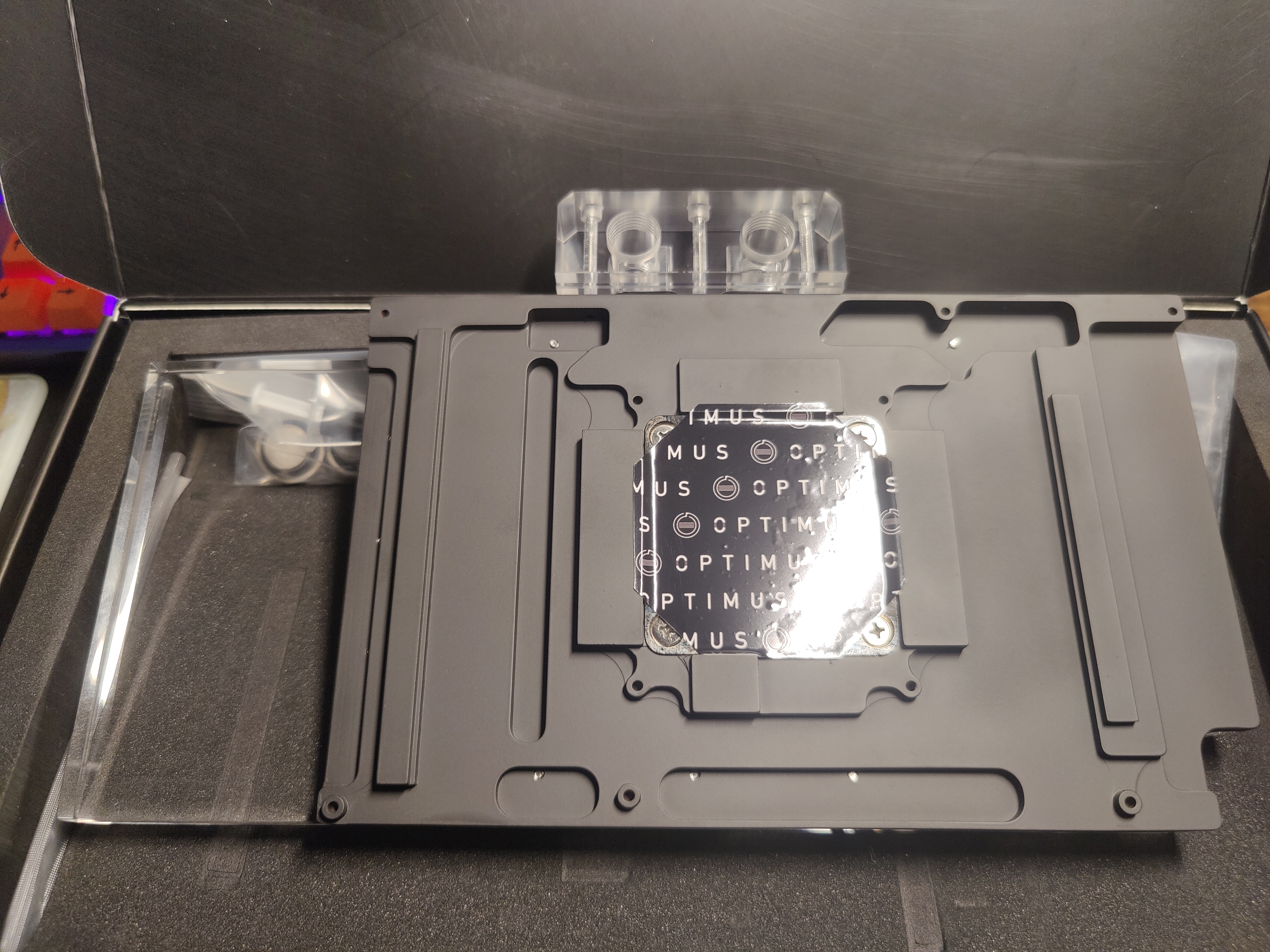

Да вскрыл, отвратительный прижим, все болты были затянуты, 2 термопрокладки нормально прижались, 1 так себе одна вообще не прижимались. Так же мне показалось что при полностью затянутых болтах текстолит гуляет. Щас заменю комплектные длинные на короткие которые на штатной со были, заодно железку ещё вкрячу.
Либо винты, либо стойки излишне длинные. Положи плату на блок без пасты и прокладок. Сразу станет ясно, достает чип до водоблока или нет.

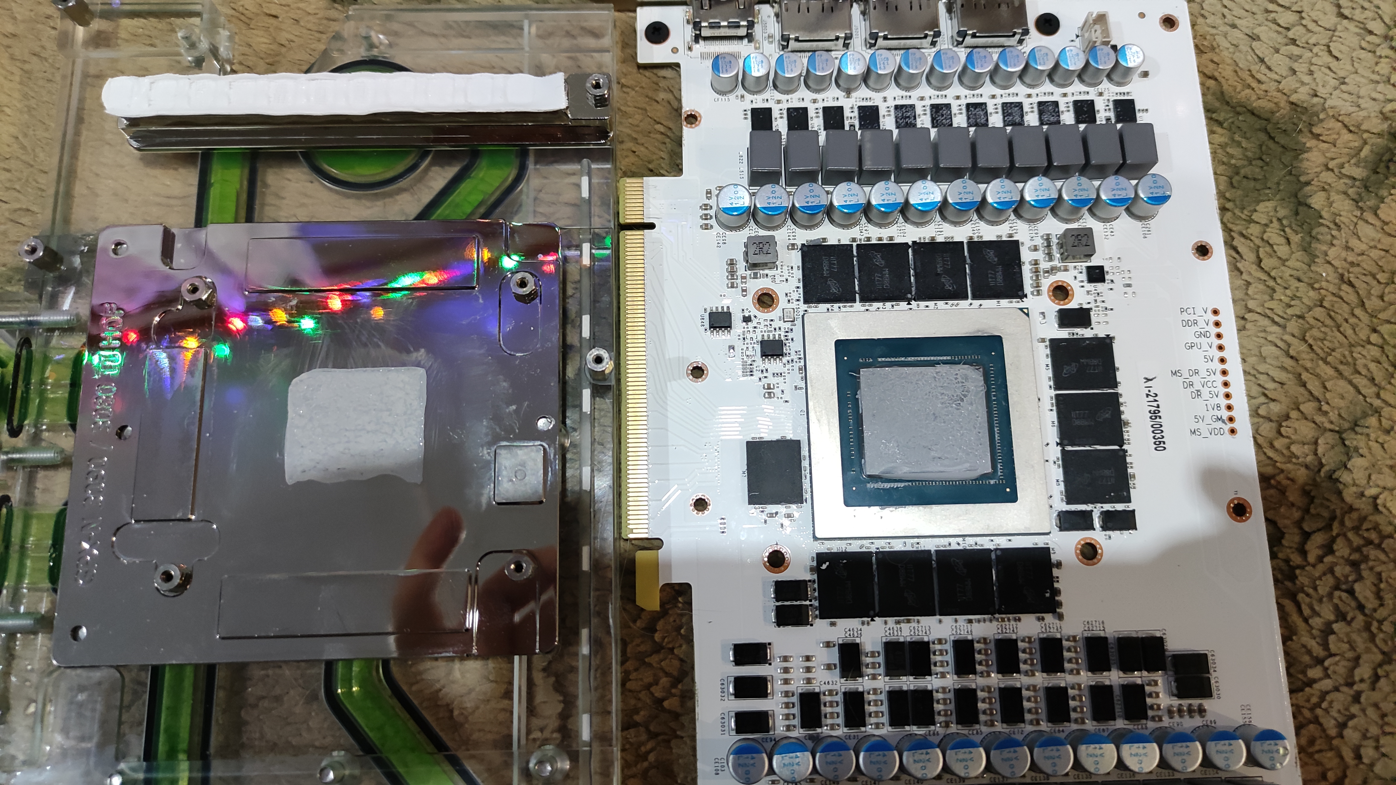

Чуть приложил просто с пастой отпечаток вроде норм.
Добавлено спустя 1 минуту 6 секунд:
Щас нарежу новые прокладки соберу на коротких болтах гляну)
IMG_20211226_232634.jpg [ 4.79 МБ | Просмотров: 554 ]
Если прижим руками дал такой отпечаток, то проблема в винтах.

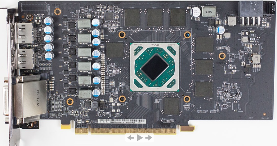

Всем привет. Подскажите подходящий водоблок для Asrock RX590 Phantom Gaming

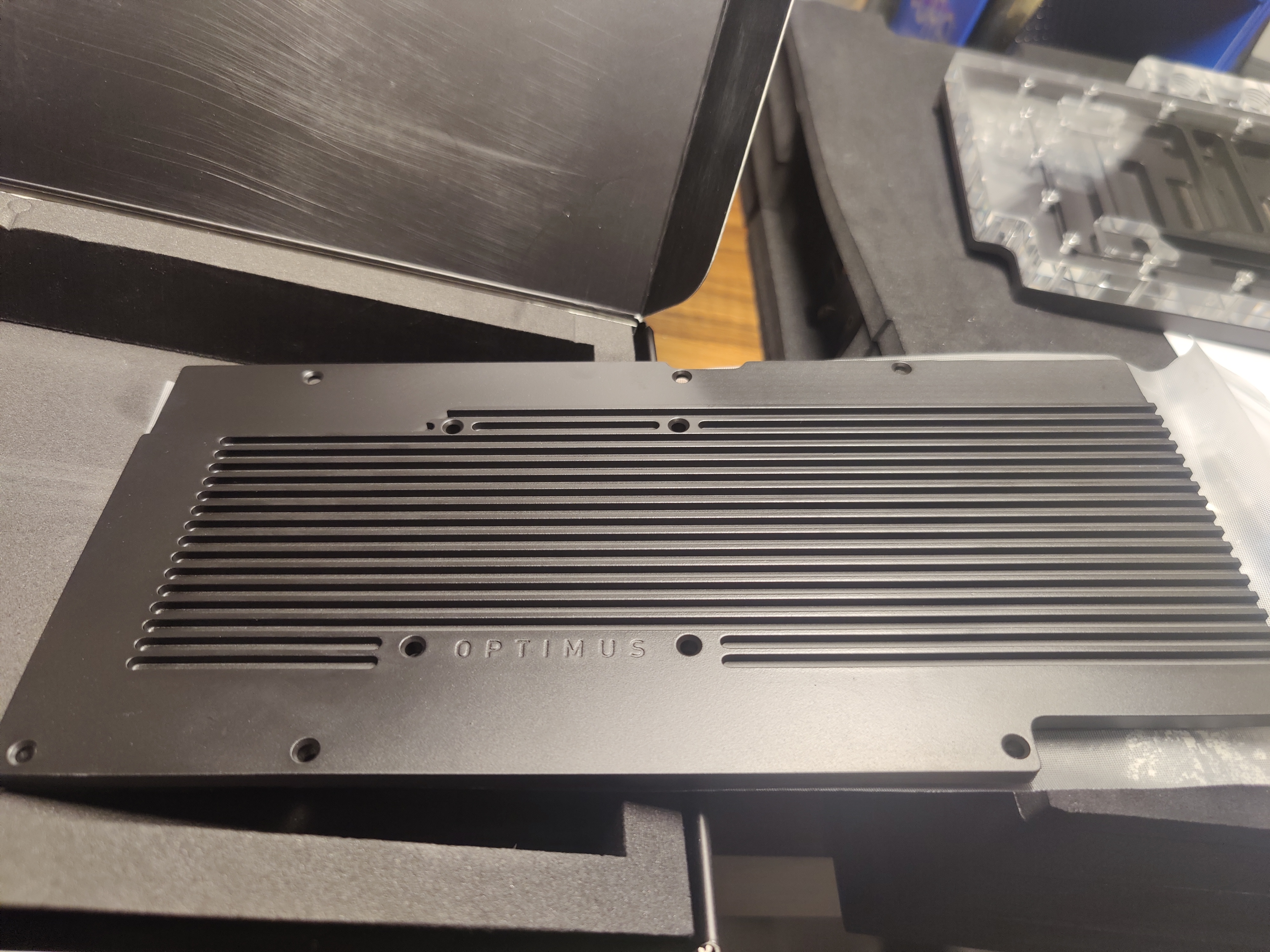

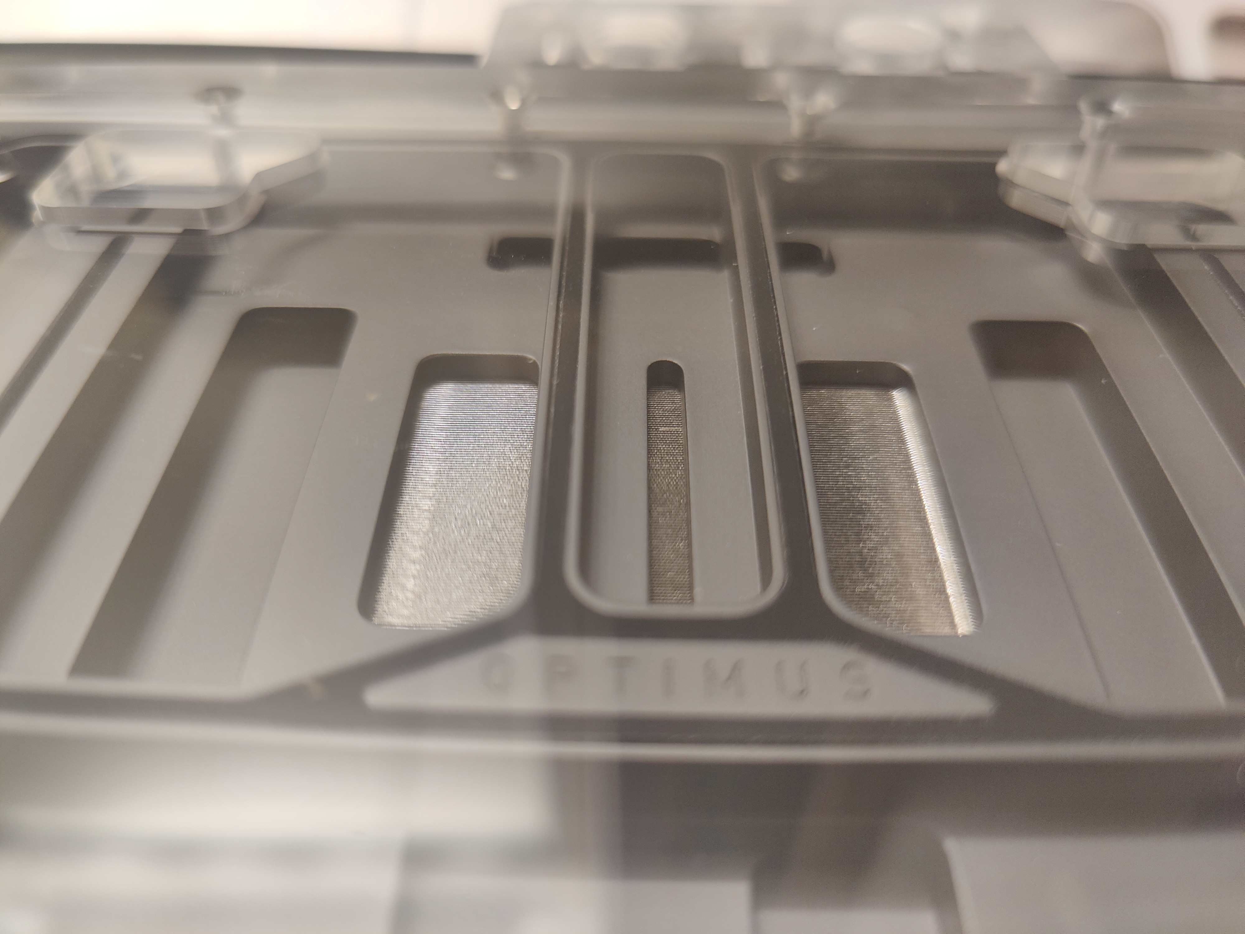

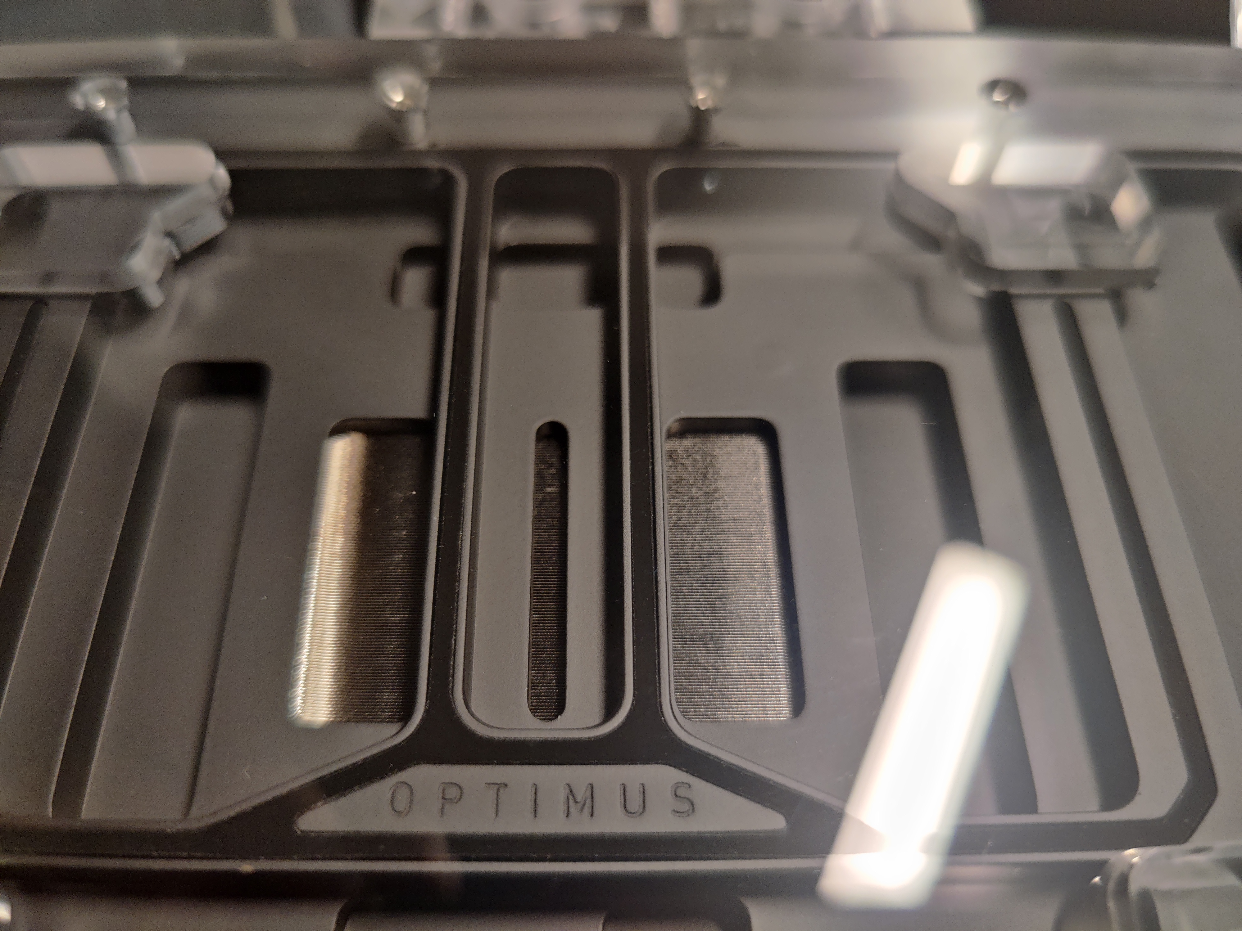

ладно кусочек технопорно
IMG_20211229_160542.jpg [ 3.48 МБ | Просмотров: 298 ]
IMG_20211229_160334.jpg [ 3.11 МБ | Просмотров: 298 ]
IMG_20211229_160029.jpg [ 3.6 МБ | Просмотров: 298 ]
Добавлено спустя 51 секунду:
и еще капельку
