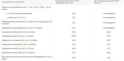

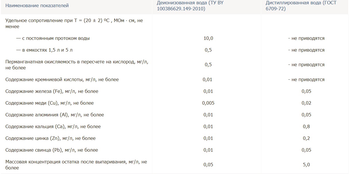

Знатоки, что можете сказать о деионизованной воде?
Смущает описание:
По своей «чистоте» деионизованная вода значительно превосходит дистиллированную воду, получаемую методом перегонки обычной воды в дистилляторе.
Деионизованная вода обладает уникальными свойствами. Если совсем просто, то это настолько жадное и агрессивное соединение, что после ее получения она начнет экстремально впитывать и растворять в себе буквально все, насыщаясь ионами:
из воздуха - ионами газов;
из любой тары - ионами материалов тары;
из трубопроводов - ионами покрытия.
Насыщение происходит из всего, с чем деионизированная вода будет соприкасаться. Именно это качество - активно растворять и впитывать делает деионизированную воду идеальным моющим средством
Не "впитает" ли она в себя весь контур?)
Характеристики

nag77? это лишь говорит о том, что деионизированной она будет ровно до момента попадания в контур) Дальше превратится в обычный дистилят.
А через месяц - и дистиллятом уже не будет. Через годик отравление металлами вполне вероятно, если выпить.
Откуда такие "ужасы"?)

xyligano Шапка темы, 3-ий пункт. Деионизированная - это не дистиллят. Это разные стандарты на примеси. Вот только как уже сказали, при заливке в нестерильный неинертный контур вода любой степени очистки сразу же перестает таковой быть. Поэтому даже "автодистиллята" более чем достаточно.
Вы ее лили или откуда умозаключения? Шапка - библия?
Вопрос вообще мной не позиционировался - заливка в контур, возможно промывка и последующая заправка. Этой водой интеграл моет платы.
В том и вопрос , в деионизированной воде в 100 раз меньше примесей, который могут выпасть в осадок, чем в дистиляте по ГОСТ волосатых годов. А осадок может выпасть не только при кипячении.
Нет, потому что это лишено смысла - она сразу напитает всё из контура и перестанет быть деионизированной. Поэтому вполне достаточно обычного дистиллята.
nag77 писал(а):
Шапка - библия?
Шапка - собрание необходимой инфы. И перечисление там идет как раз в порядке ухудшения степени очистки.
Ну и замечательно, советы в другой теме по промывке контура белизной и лимонной кислотой теряют актуальность. Пора там шапку менять.
Слова нашего оборонного предприятия, которое учавствует в солнцепеках и прочих панцирях:
для приготовления химических растворов и смесей
для приготовления электролитов как кислотных, так и щелочных аккумуляторных батарей
для разбавления концентрированных антифризов
для финишного ополаскивания печатных плат, при отмывке приборов от кислот и щелочей после технологических операций в радиоэлектронной промышленности
для заправки омывателей стекла автомобилей, для доливки в систему охлаждения (не дает осадков и отложения солей в системе)
для промывки систем охлаждения автомобилей, систем отопления автомобиля
в парфюмерной промышленности
для заправки утюгов, паробытовых приборов и там где необходимо избежать накипи
использование в качестве моющего средства
в любых других производствах, где необходима химически "чистая" вода
Лимонка в любом хозмаге продается за 15-20р, а эту еще поискать надо. Да и не так просто ей промыть - ее же менять придется несколько раз.
