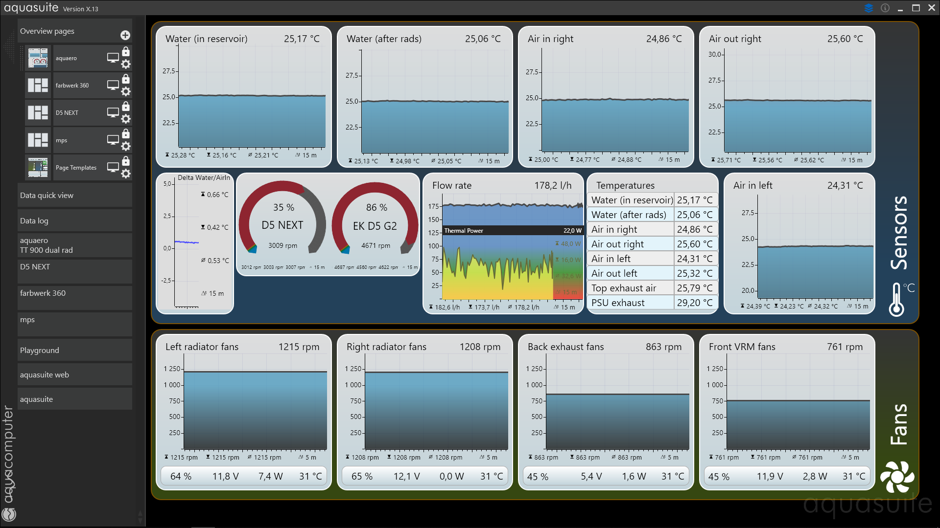

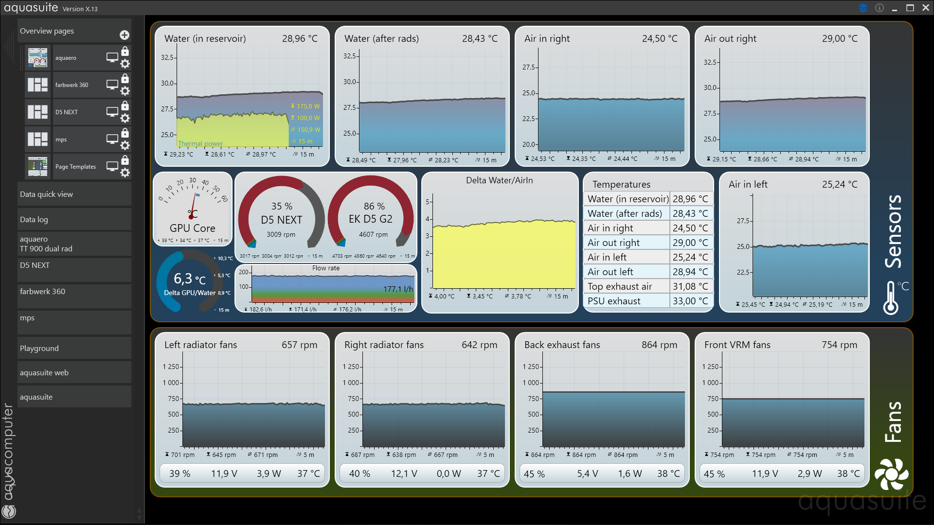

Экспериментирую с оборотами помп, выставил "синхронизированный по расходу", на самом деле просто снизил более быструю помпу с 4600 до тех же 3000, на которых что одна что другая условно бесшумны. 1,5дБА в минус с 10см как с куста, наблюдаю второй день за температурами - как и ожидал разницы толком нет, но вот что интересно, сразу же поменялись показания рассеиваемой мощности.
Для примера скрин, нагрузка практически одинаковая в обоих случаях, и температуры отличаются в пределах отличия комнатной в одном и другом случае, но при более низком потоке сразу более высокая мощность отображается.
Датчики воды установлены - в резе и после него сразу идёт в первый рад, на входе второй помпы - после выхода с второго рада. Т.е. с одной "стороны" пары датчиков только рады, с другой всё остальное.
Нет, я понимаю что дельта воды выросла и акваеро считает что раз она выросла то значит рассеяно больше тепла. Но ведь кроме потока в системе ничего не поменялось, тепловыделение железа в контур стало даже меньше т.к. помпа работавшая на ~18вт мощности стала работать на 6,5. Тогда вопрос к корректности расчета, если такое небольшое изменение потока (-15%) увеличило показания тепловой мощности сразу почти на 25% (187/150 средних).
Кроме того, не совсем ясно в принципе как уменьшение потока приводит к тому что радиатор рассеивает больше тепла. Не должен ведь?
aedelta3d-gaming.png [ 263.38 КБ | Просмотров: 402 ]
aedelta3d-150flow.png [ 264.67 КБ | Просмотров: 402 ]
Добавлено спустя 26 минут 40 секунд:
На втором скрине (с потоком 150л/ч) из-за более низкой комнатной, ещё и обороты вентиляторов оказались ниже чем на первом скрине с более высокой комнатной и соответственно водой.
Однако тепловая мощность на втором выше. Как-то это контр-интуитивно )

k2viper когда уже нормальный аквасьют нам покажут... где дельта воды? можно сделать аккуратный блок из 4х узких графиков друг над другом. рассчетный тдп, тдп гпу, тдп цпу, суммарный тдп гпу+цпу(да софтварные датчики могут врать в докулиард раз, но им веры в разы больше чем вашей расчетной мощности).
Лень было спросить раньше. А почему некст на 3к работает? Выше шумная по сравнению с ек?
Формула же dW*FlowSpeed*const. dW 0.5-0.7 и в этом случае если один датчик соврет на 0.05 градуса это уже +-10% к итоговому значению расхода. Если потокомер недомеряет 10 литров это еще +10% к мощности.
Задушите вертушки гораздо сильнее(или нагрузите контур сильнее) - чтобы dW стала 3 градуса скажем. Тогда эти же 0.05 градуса погрешности от датчика дадут +-1,5% к мощности и т.к. там перемножение, то и погрешность измерения потока скажется немного меньше на финальном результате. Сгладим эффект от неточности измерений.
Я представляю как ведет себя этот расчет у aggression при его дельте 0.1-0.2 - когда 0.05 погрешности могут дать до 50% к мощности в обе стороны.
Ryzen 7 5800x3d CO -30, x570 Aorus Elite, DDR4 16GBx2 Ballistix 3600 cl16, ASUS RTX 5070ti TUF, Define R5, Custom Water loop
