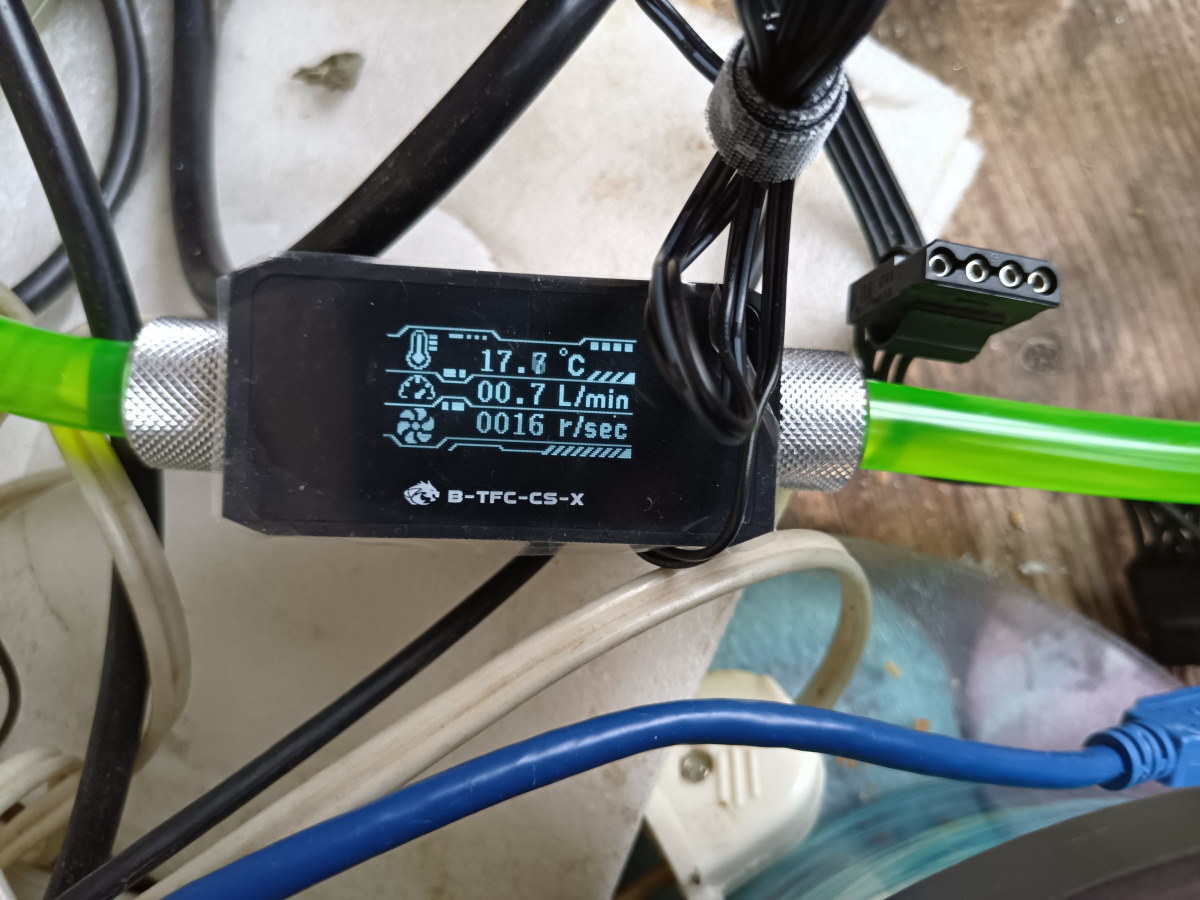

Alex TOPMAN просто оставлю это здесь
B-TFC-CS-X от 0,7 литров в минуту
1648321132111.jpg [ 175.03 КБ | Просмотров: 1663 ]

incognito_ineta писал(а):
поглядите обороты помпы
D5 Inertia - на полных (тестирую новый контур).
Ну значит бракованная походу попалась.
У меня нормально работает. Кроме шума. Температуры и потоки похоже не врут.
Сравнивал свою систему со схожими у которых датчик от аквы стоит и получились результаты примерно +/- одинаковые.
У меня примерно также. От 0,5.
Жижа 17,8?Это вы где живете?
Или нещадно крутите вертушки.

Регистрация: 08.11.2004
У меня такой же показометр, ГПУ - ЦПУ - 3х140 рад - 2х140 рад - помпа D5.
При штатных для меня 3000 оборотах помпы показывает 2л/мин, при 1500 оборотах - 0,5 л/мин, ниже - "алярма"
