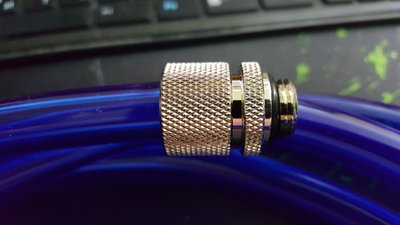

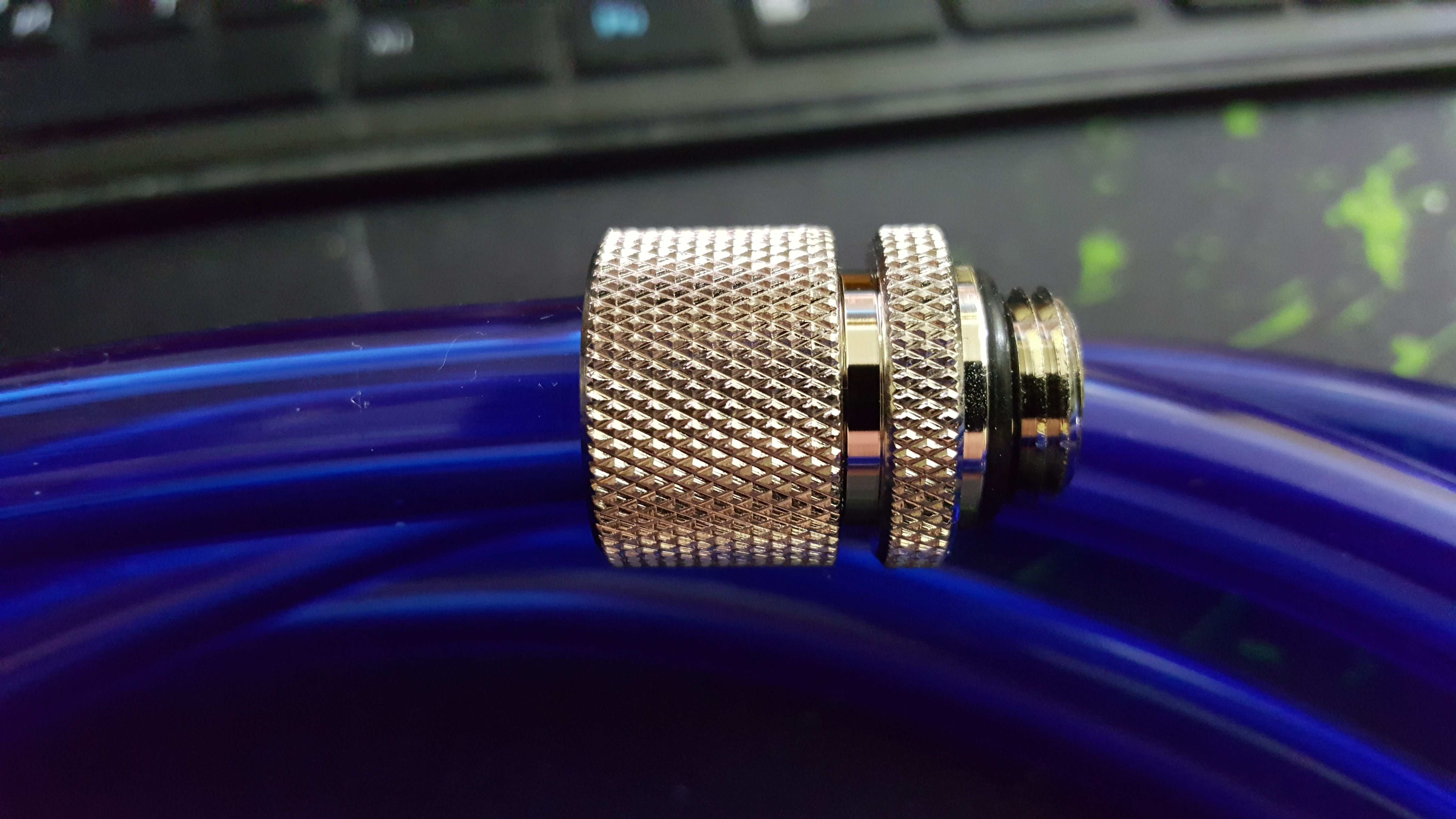

Такой ламерский вопрос - фитинги до упора не закручивается от руки, не стоит тянуть сильнее чтобы не перерезать шланг?
От руки максимально плотно закрутил и нормально.
Регистрация: 09.10.2006
https://forums.overclockers.ru/download ... &mode=view
Это че за порнография, все закручивается до конца. Все рассчитано, что будет закручено до конца.
Добавлено спустя 8 минут 12 секунд:
Если у вас не хватает сил, то это другой вопрос.
Берем http://www.enzotechnology.com/bcpb-quad.htm или что-то подобное, снимаем с фитинга уплотнительное кольцо, вкручиваем сам фитинг в этот переходник, надеваем шланг, закручиваем. За чет того, что переходник можно держать шланг затягивается до конца. Выкручиваем фитинг из переходника, надеваем уплотнительное кольцо.
Регистрация: 01.10.2010
Откуда: Днепр
Фото: 5
Та вроде предплечья не совсем дистрофичны (на разнохват после 100кг перехожу в становой).
Попробую дотянуть до упора, потом раскрутить и посмотреть на шланг.
Если целым останется, продолжу в том же духе.
Если перережет - сделаю фотоотчёт.
Регистрация: 29.01.2010
Фото: 21
IceFireW, не пугайте человека. На фотке конечно не докручено, но 1-1.5мм вполне можно оставить.
Регистрация: 27.03.2011
Фото: 12
Плоскогубцы вам в помощь :haha:
Авторитетней и компетентней от хамской формы общения вы всё-равно не станете.(c) Хитрый John
Регистрация: 11.12.2014
Откуда: Томск
Фото: 12
Не всегда, с фитингами от TFC и Примочиловским шлангом до конца закрутить не получится в ручную. Как раз останется зазор 1,5-2 мм.
Откуда: Днепр
Фото: 5
Фитинги у меня Enzotech CFS-ID3/8-OD1/2
Шланг PrimoChill PrimoFlex Advanced LRT 12,7 / 9,5mm
Не нужно писать всякую ерунду, все всегда закручивается до конца, тем более ензо. У меня ензо все закрутил до конца, хотя штангу в 100 кг не поднимаю :D
Добавлено спустя 4 минуты 49 секунд:
:bandhead: :facepalm:
Фото: 12
IceFireW
Что ек, что бп, что тфц ни одни до конца не закручиваются, мб я не правильно кручу :crazy: :haha:
все верно.
Фото: 12
IceFireW
были бы вы рядышком, я бы вам дал попробовать закрутить - вы наверное Геркулес :?: :shock:
Если вы считаете, что зазор изначально и задумывался производителями, считайте дальше., а у меня все до конца закручено.
Регистрация: 28.12.2015
Была такая же ерунда от того, что шланг из пвх был толстостенный , потом купил силиконовый (медицинский шланг), стенка тоже толстая, но из-за того что силикон более эластичен и мягче - фитинг закрутился до конца...
Intel Core i7-2600K-4.5GHz (1,35v); Nvidia GTX 680 (1228MHZ/7200MHZ); Asus Maximus IV Extreme; Corsair VengeancePro 2x4GB KIT DDR3 2133MHz
Вы хотите чтобы камрад поменял шланг от известного производителя, зарекомендовавшего себя поменял на нонейм неизвестно что?
С его фитингами и шлангом - это отсутствие практики. Ензо фитинг со шлангом от примочил закручивается без зазора.
