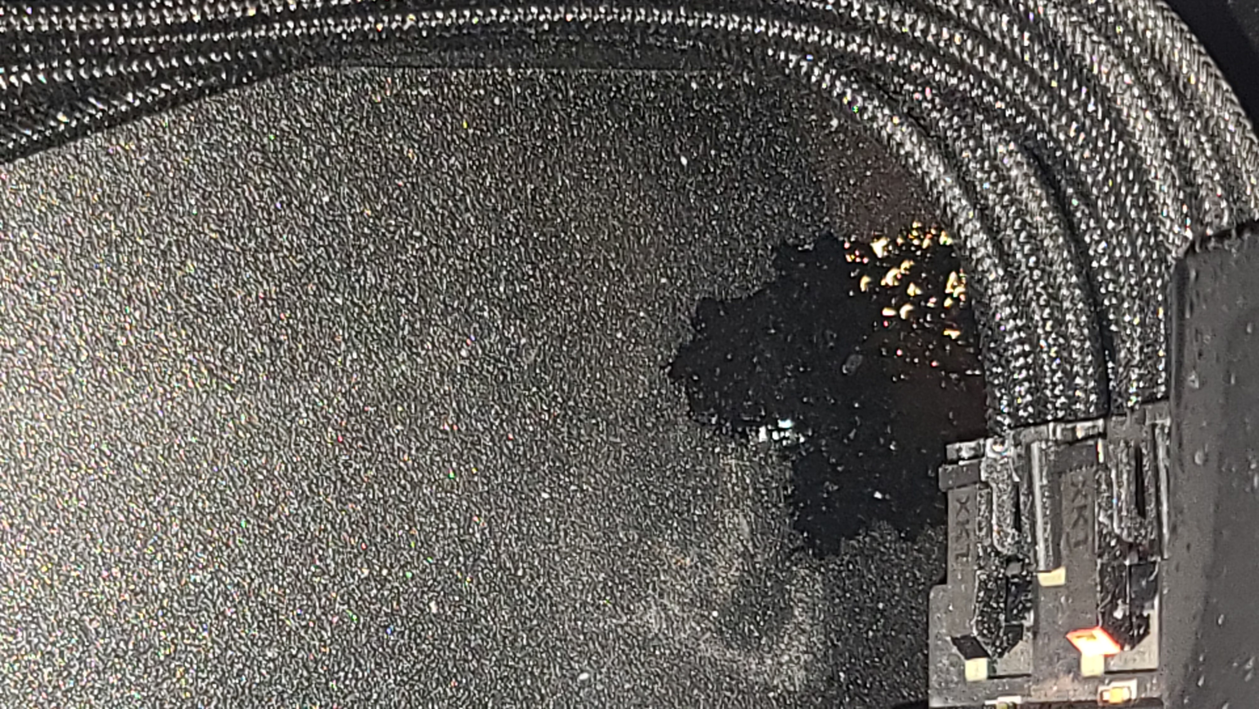

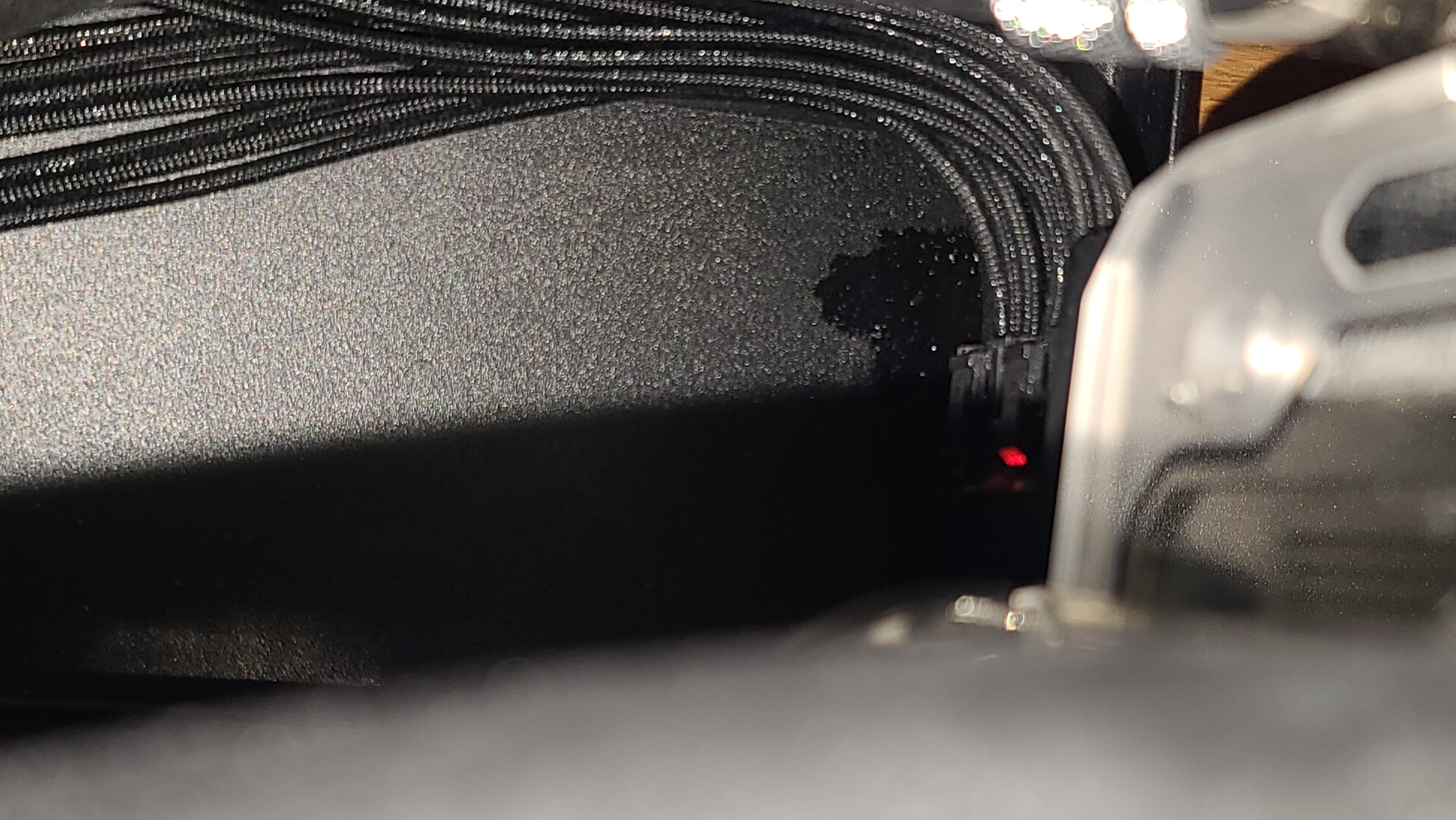

Если карта стоит вертикально, то могут ли термопрокладки течь так? Фитинги все сухие. В чём проблема не пойму.
На ощупь липкое как мёд, запаха не чувствую жижи.

d1e разбирать и смотреть надо, слишком лужа большая для термо прокладки, ну а если всё-таки прокладка то всё равно надо разбирать, чтобы поменять
Но ихмо похоже на микро теч, на холодную её нет, на длительном разогреве сочится по чуть чуть, вода из жижи испаряется, остаётся "осадок"
надо полностью ракидывать водоблок, чистить мыть, например попавший под резинку при сборке кусочек мусора может вполне давать теч,
проверять акрил на просвет на предмет микро трещин, резинки на предмет подрывов/бахромы

SERO91988 ВБ заводской, проработала карта более полугода нормально. Но после того, как прикрутил к бэку вб bykski в крестовину и установил вертикально началось это. Закручивал спец винтиками в комплекте. Перетянуть вроде не мог, но старался закрутить получше.
Регистрация: 06.02.2011
Откуда: Красноярск
Фото: 108
d1e водоблоки как-бы заводские все, а течи они всегда по водоблоку а не по "заводской" установке которую хз кто где и как делает
резиновые уплотнения имеют обыкновения начинать теч после того как их сдвинули с места где они "присохли" что вполне могло быть когда вы ставили бэк
в любом случае надо перебирать и смотреть что там и как.
Мне нужен мир! Желательно целиком.
Мой MORAzilnik https://forums.overclockers.ru/viewtopic.php?f=118&t=621777&p=16776668#p16776668
Регистрация: 08.12.2013
Откуда: Краснодар
SERO91988 Понял, спасибо! Буду тогда разбирать,сливать, смотреть. Как раз дуалтоп скоро приедет. А пока низкие температуры буду стараться держать.

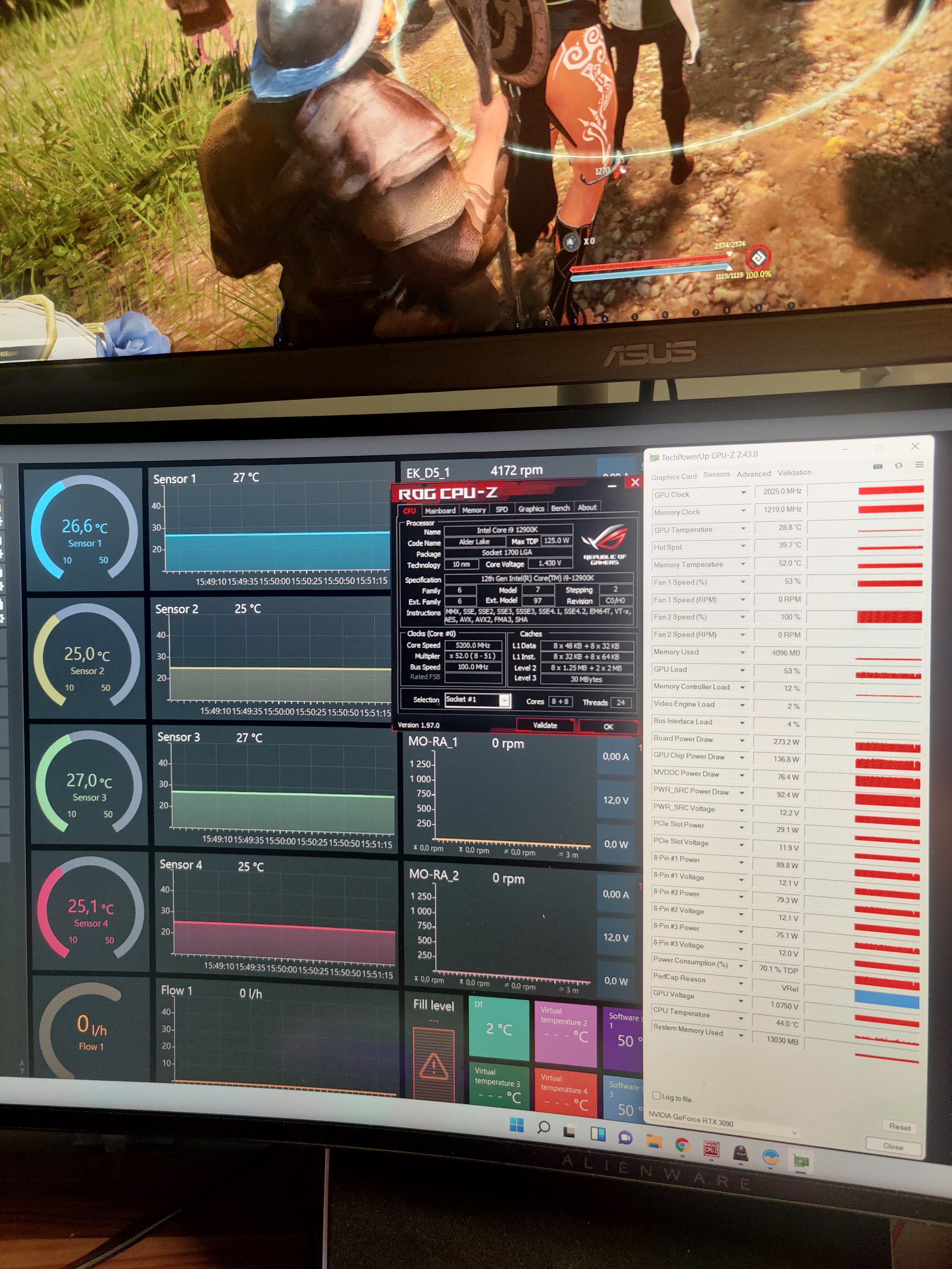

Собрал я всё в общем, пока времени не было, разгребаю бардак после себя, винда тоже с нуля, ничего ещё не установлено
5 помп даваят максимум 236 литров показания с некста
Не досмотрел мануал первый m2 делит линии с первым же псиех, из за этого видео работает в режиме х8, не знаю насколько это критично но чтобы вынуть м2 надо разбирать все снова включая водоблок матери, забил пока
Хмп 6000 не стартует, драйверы vdm диски не видит, и вот эти ограничения по раскладке линий с проца немного напрягает после проф платформы, где можно было сувать все что хочешь
Дабы совсем не уволить пост в оффтоп добавлю фото в режиме моей игры бдо
Сенсор 1 и 2 вход выход из радиаторов 3и 4 просто
дублируются
IMG_20220101_155129.jpg [ 4.38 МБ | Просмотров: 267 ]
Ещё раз прошу прощения , позже добавлю более детально и настроенно
upd
кроме всего плохого есть и нормальная новость -заткнулись дросселя на стриксе моем не буду связывать это с новым вб, однако стало тихо в тех режимах где то этого пищало
