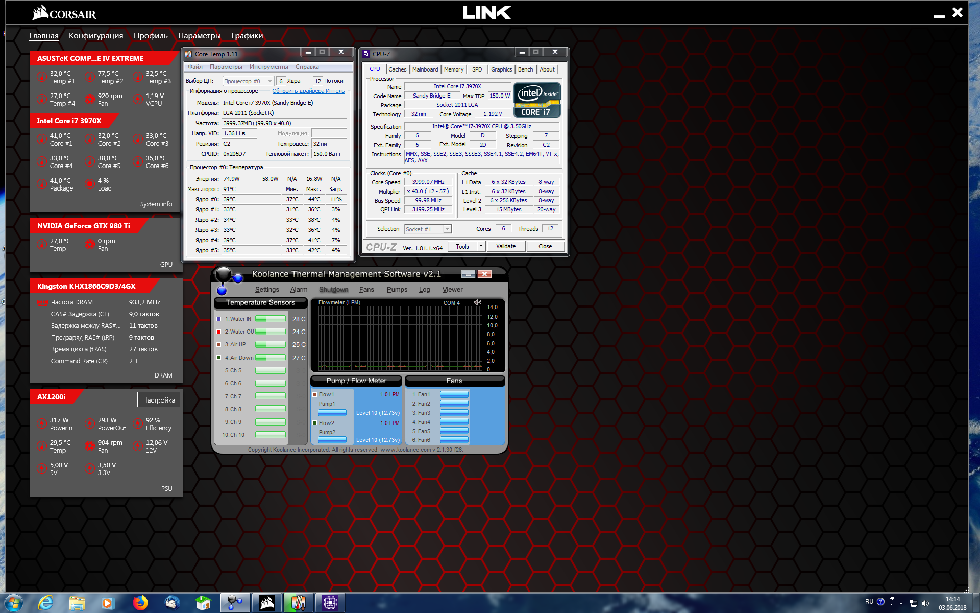

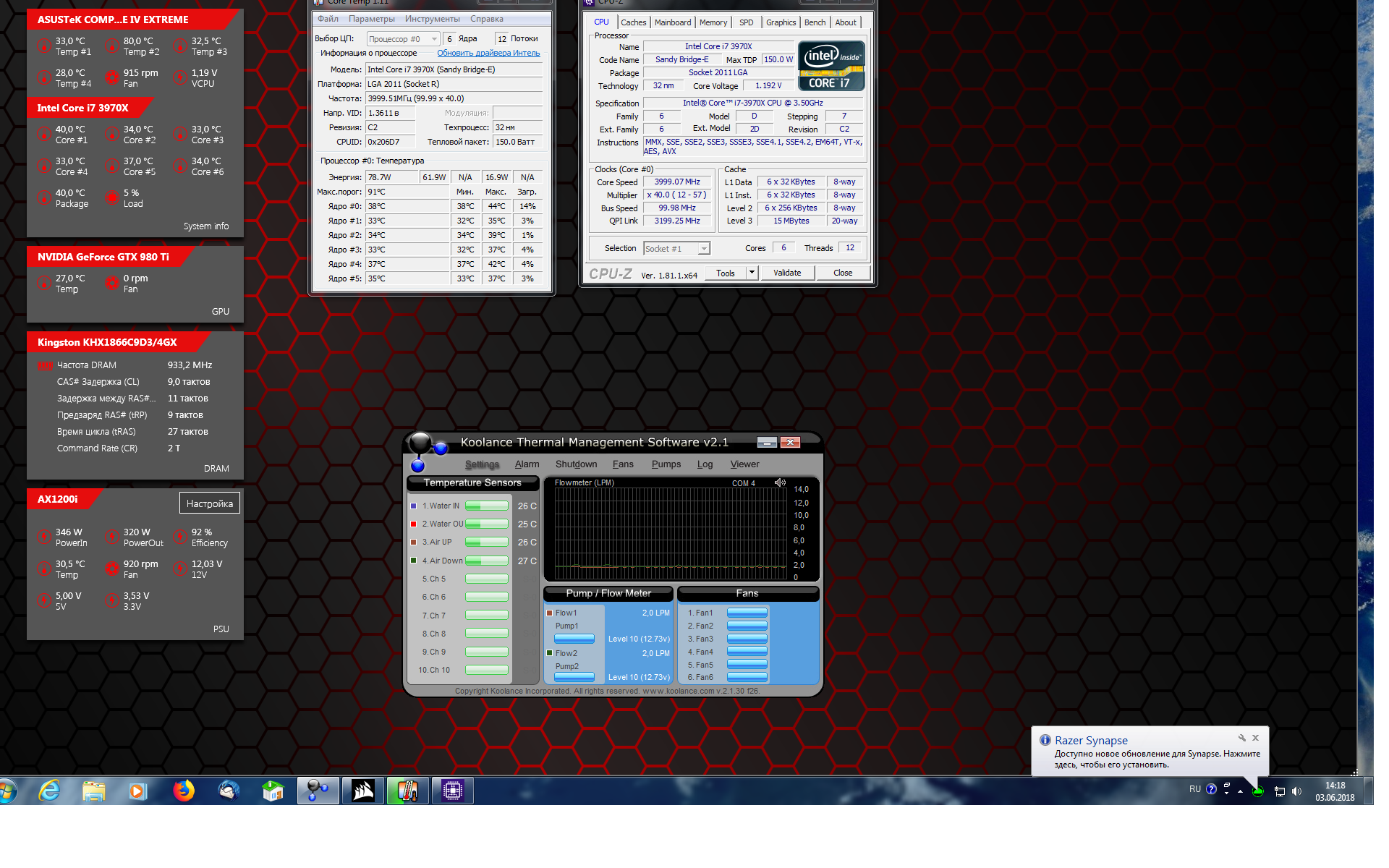

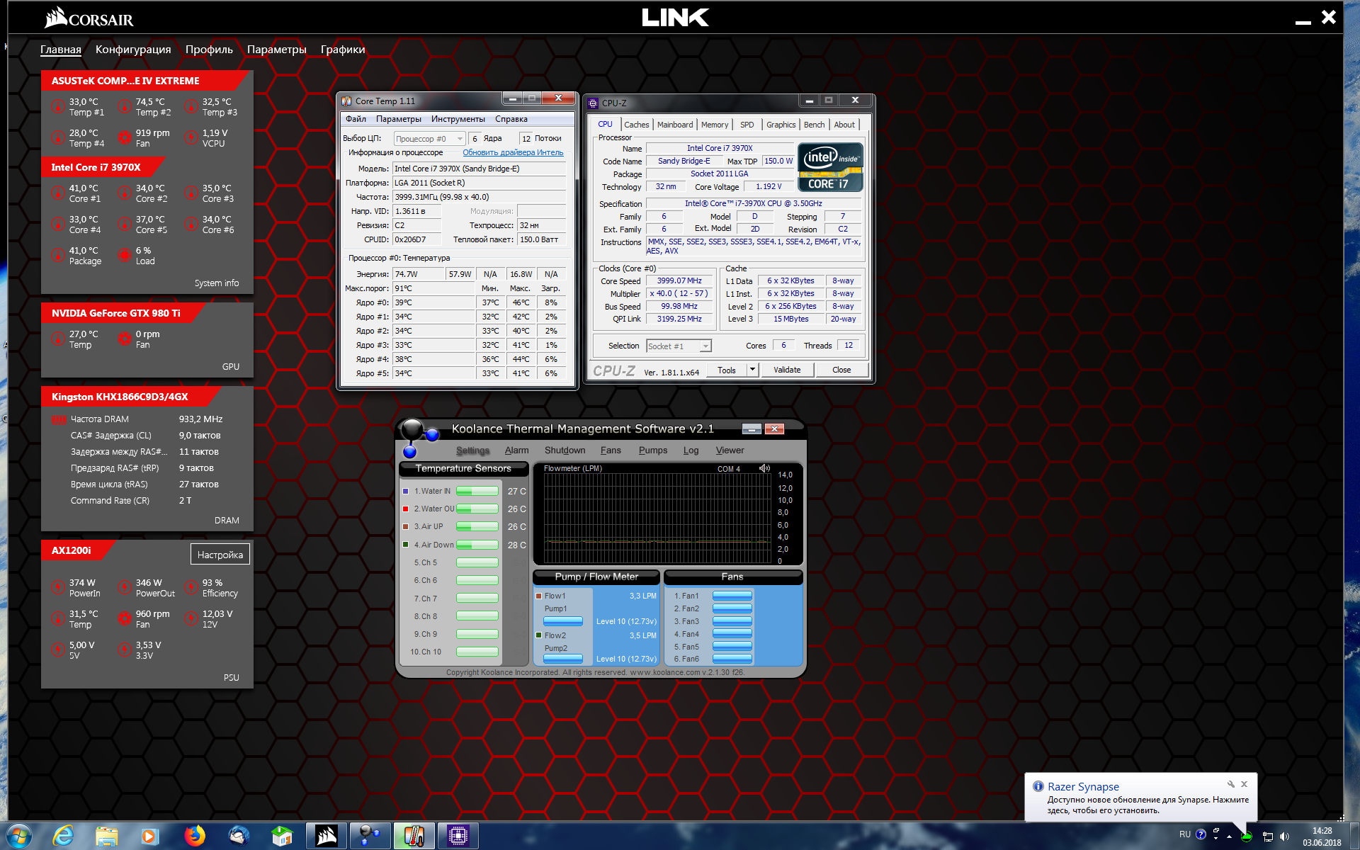

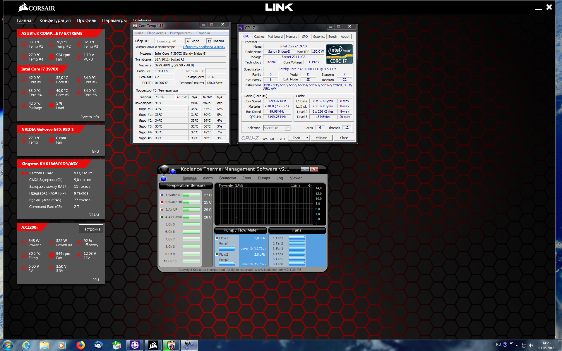

В контуре 4 помпы, сегодня скину производительность в разных режимах
1. 4помпы
2. 3помпы
3. 2помпы
4. 1помпа
В контуре 5 водоблоков (mb 2шт, процессор, видеокарта, рэйд контроллер) + 2 датчика потока от Ку fm16, + 2 температурных датчика жидкости от Ку,+ резервуар Ку RP452X2, +топ для 2 помп EK-D5 Dual, + 2 быстросъема от Ку, + Mora Lt360
скрины без нагрузки, под нагрузкой выложу позднее
4pump.png [ 939.74 КБ | Просмотров: 1137 ]
3pump.png [ 936.44 КБ | Просмотров: 1137 ]
2pump.png [ 854.56 КБ | Просмотров: 1138 ]
1pump.png [ 939.04 КБ | Просмотров: 1138 ]
