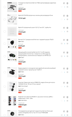

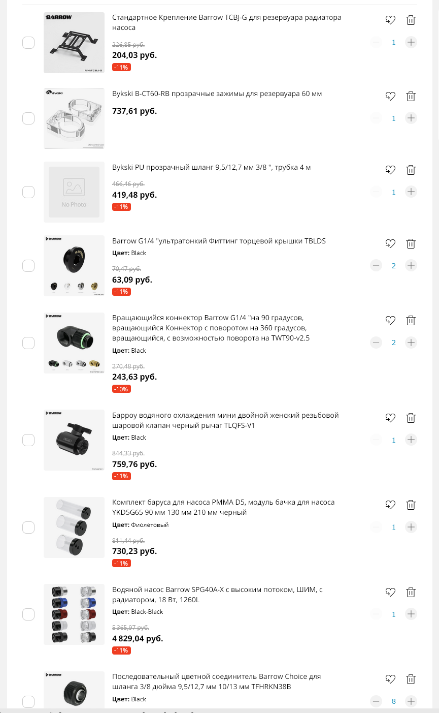

подумываю тут кастом собрать, т.к интересно попробовать
накидал таких комплектух, подскажите что заменить, что добавить? В данный момент 3 года крутится Alphacool Eisbaer 360, планирую радиатор и водоблок с нее пока оставить, а в будущем докупить радиатор 420 и 4080 сразу с водоблоком
2022-08-20_16-36.png [ 214.67 КБ | Просмотров: 1736 ]
Ryzen 9950X, GIGABYTE 4090, Acer Predator Hermes 6400 2x32 A-die, Asus ROG STRIX X870E-E GAMING WIFI, Lowara D5+Alphacool Core 1, 990Pro 4Tb+980pro 1tb+970Evo+ 1Tb
Регистрация: 07.08.2013
Откуда: Тула
Фото: 53
Всё.
Регистрация: 10.07.2004
ясно, значит беру так
Регистрация: 01.11.2005
OverHerz писал(а):
что заменить
я бы шлагн взял ZMT. И что по фитингам не понятно - берите йолки.
Регистрация: 20.03.2017
Откуда: Собакинск
Фото: 261
OverHerz Зажимы для резервуара бикски, не подойдут для реза Барроу, поскольку он 65мм в диаметре. С ним в комплекте идут такие же зажимы, только чёрные.
Добавлено спустя 4 минуты 31 секунду:
FSP PU шланги ,это полиуретан, из них не вымывается пластификатор, но и они более дубовые, чем ПВХ, и уж тем более резина. Зато не мутнеют, по крайней мере у меня за полгода не помутнели пока совсем.
Откуда: Тула
Фото: 53
Валяй, потом вместе посмеёмся :D
Регистрация: 13.12.2019
Откуда: Германия
Нужно быть точно уверенным, что и туда, и туда вкрутятся нормальные фитинги, и внутренний, да и внешний, диаметр шланга будет совместимым с остальным контуром. У меня такого не было, но обычно AIO всё делает с другими размерами. Я бы в данном случае прислушался к сообщению CrownA.
Опять проснулся с мыслью, что в городе немцы.
losinka
вкрутятся, они ж стандартные G1/4, там (радиатор Alphacool NexXxoS ST30), но фитингов надо добавить да, хотел заюзать еще и имеющиеся, и вспомнил, что там шланг 8/11, шланги все заменю просто
