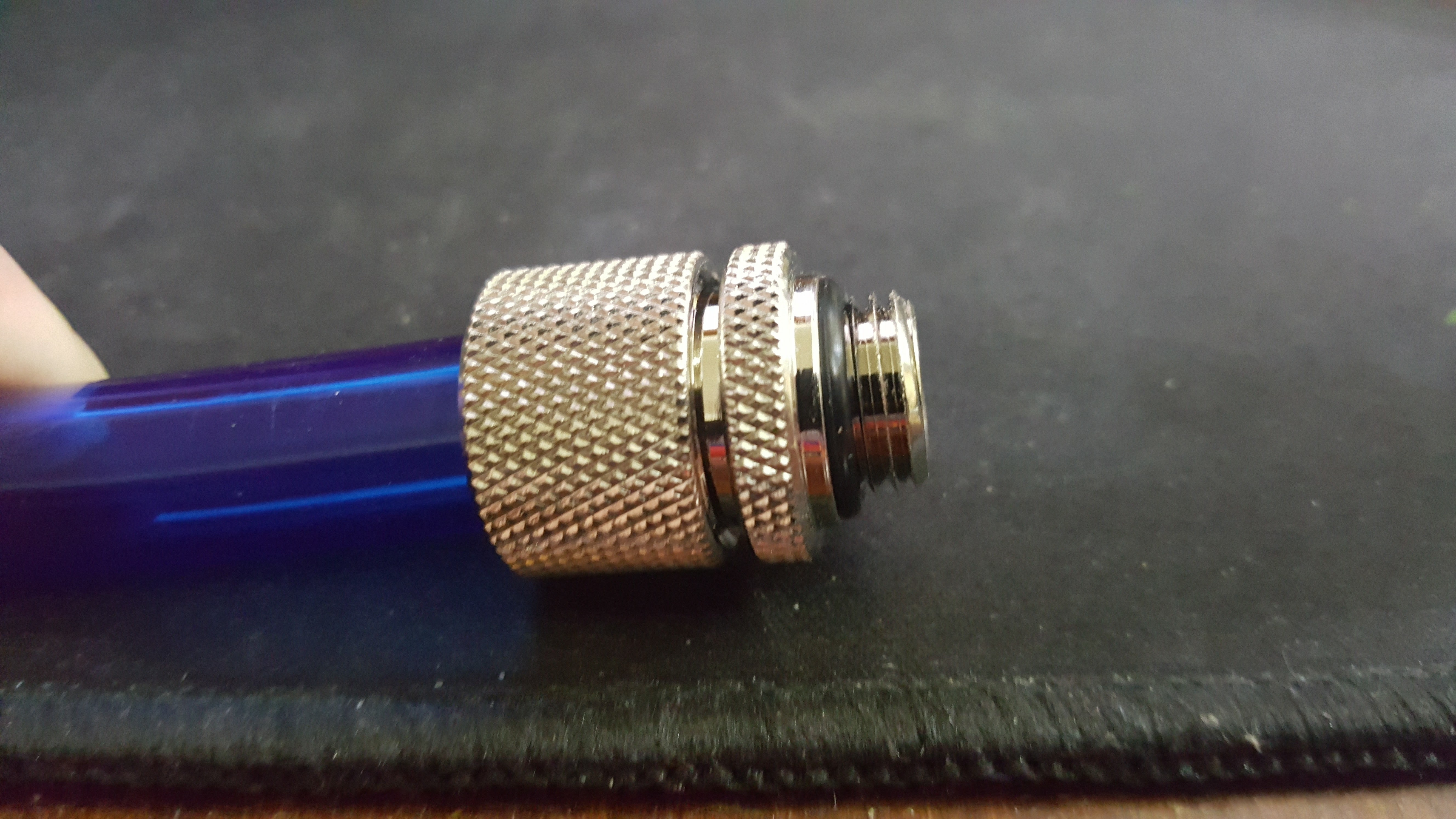

В общем, снимаю шляпу.
Силы затянуть до упора не хватило руками.
Рябят, порекомендуйте программу тренировок на предплечья )

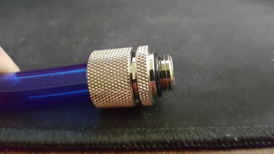

Дотянул руками как смог. Фото прилагаю.
Руками.jpg [ 2.17 МБ | Просмотров: 998 ]
Если такое усилие приложить на монтаже, уверен, сверну нафиг резьбу на топе помпы, резервуаре, и там где есть что-то пластиковое.

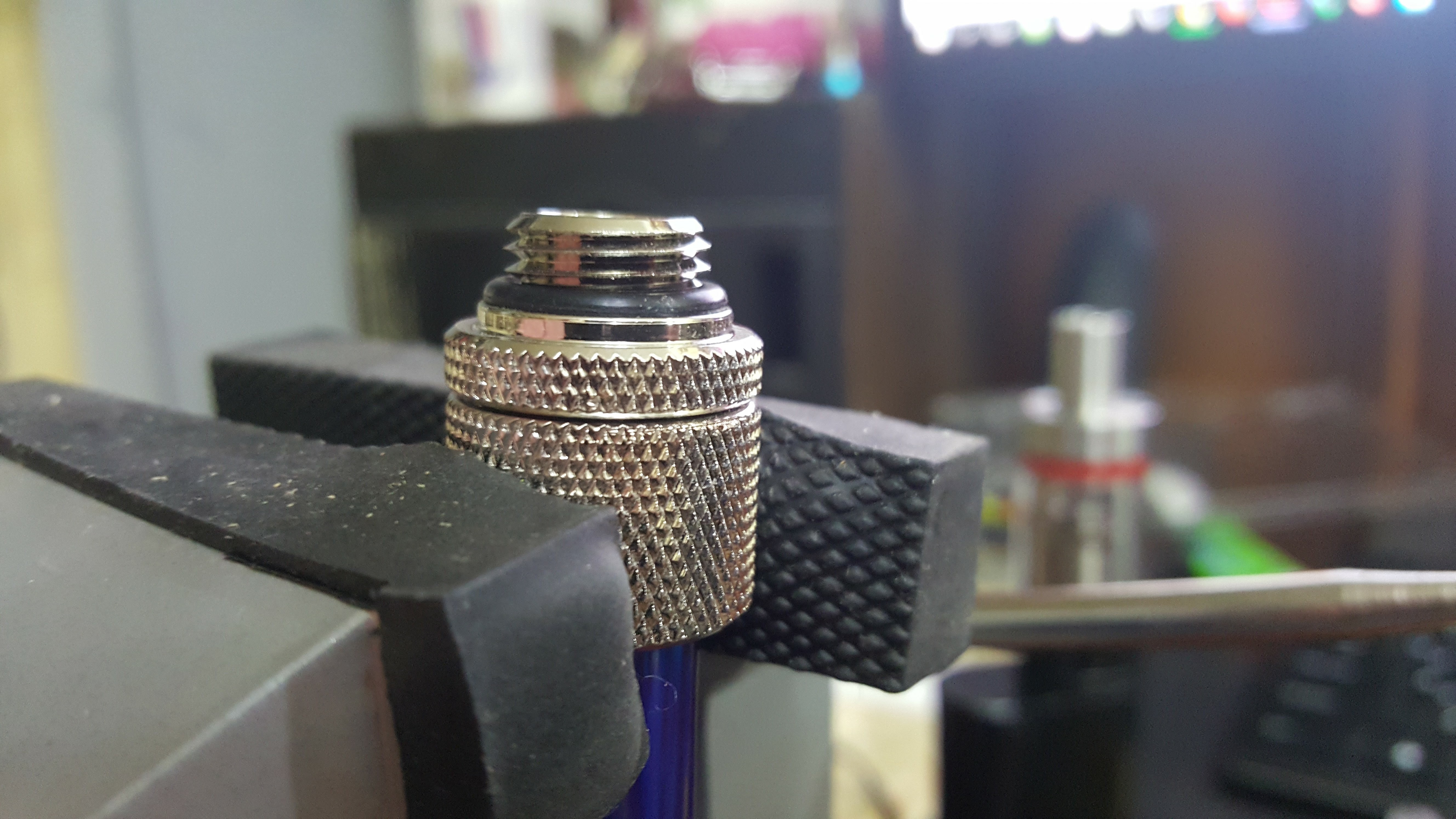

Зажал в тисочки маленькие, дотянул ровнох@йцами до конца, дальше разрушение, остановился.
тиски.jpg [ 2.32 МБ | Просмотров: 998 ]
Отвернул, шланг цел, уже хорошо.
Итого. Непонятка.
На ютубах видал девушки фитинги руками крутят и запускают СВО и всё ОК, у меня не вышло дотянуть до упора фитинг.
Либо я совсем дрыщ, либо шланг мне достался "хитрый", либо никто не обращает внимание на это - натянул шланг, накинул гайку, затянул как смог и хз.
Может перебдел?

Покупал в разное время в двух разных местах один и тот же шланг PrimoChill PrimoFlex Advanced LRT 10/16 белый - так вот с первым фитинги закручивались до конца без проблем, а со вторым очень тяжело, так что часто зазор 1-2 мм оставался. Закручивал всегда пальцами, без фанатизма. На герметичность никак не влияло.
Def3008 писал(а):
Может перебдел?
Да все нормально, не переживай) Главное, на тестовом прогоне не забыть закрутить заглушки, там где они должны быть) И обложить все салфетками

Def3008 писал(а):
Либо я совсем дрыщ
ты ответил на свой вопрос..
Не заморачивайся, крути руками до талого. Там не такое давление, чтобы с фитинга сорвало шланг закрученный руками до упора. Другое дело если глаза мозолит тогда дерзай
