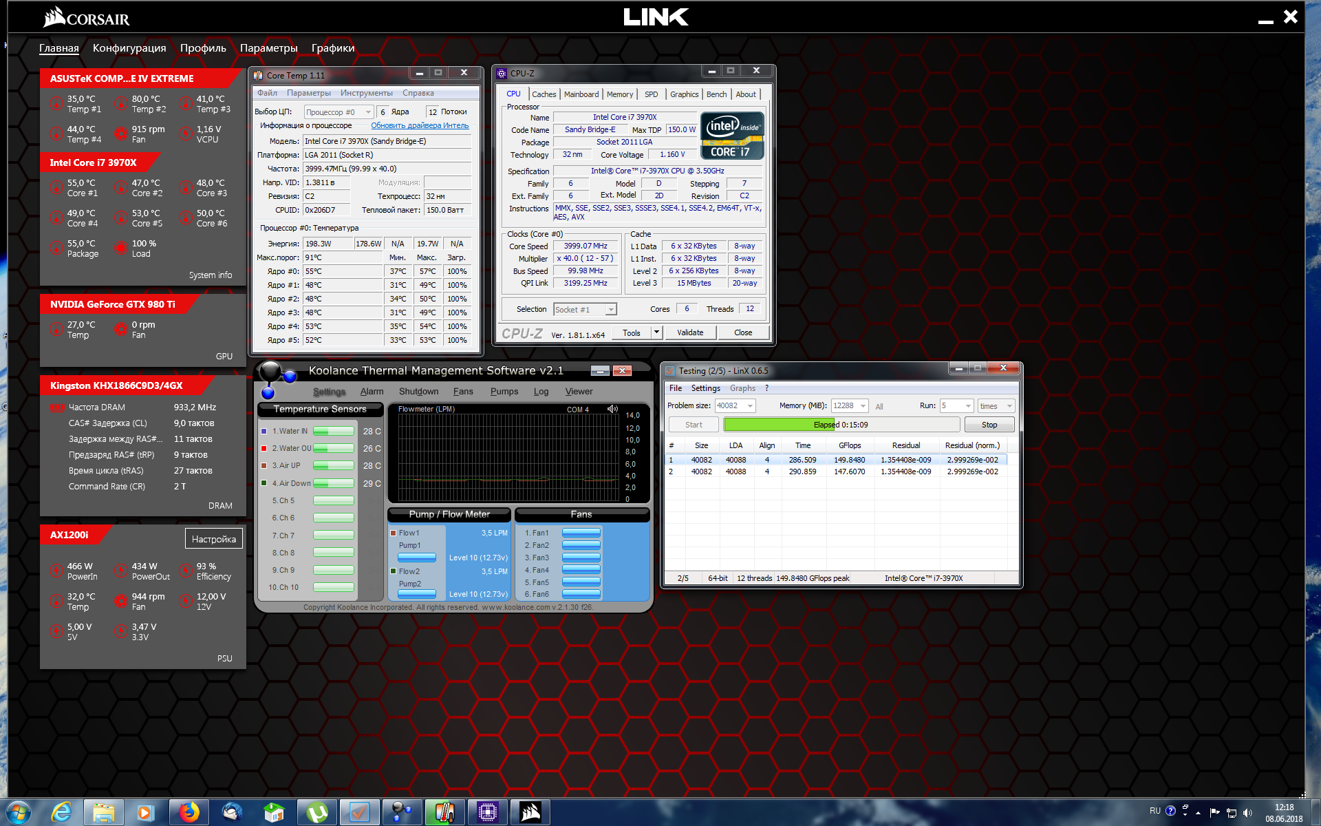

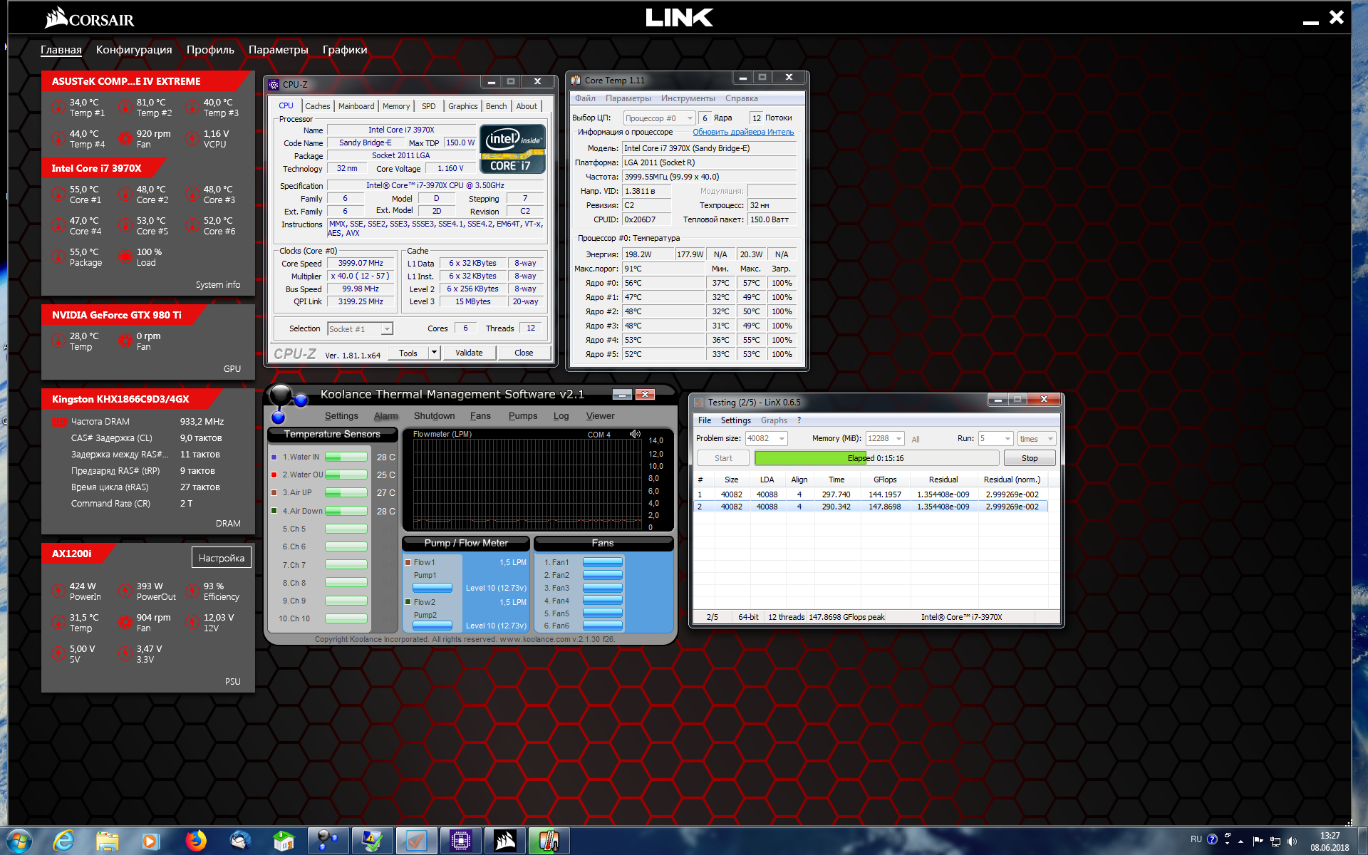

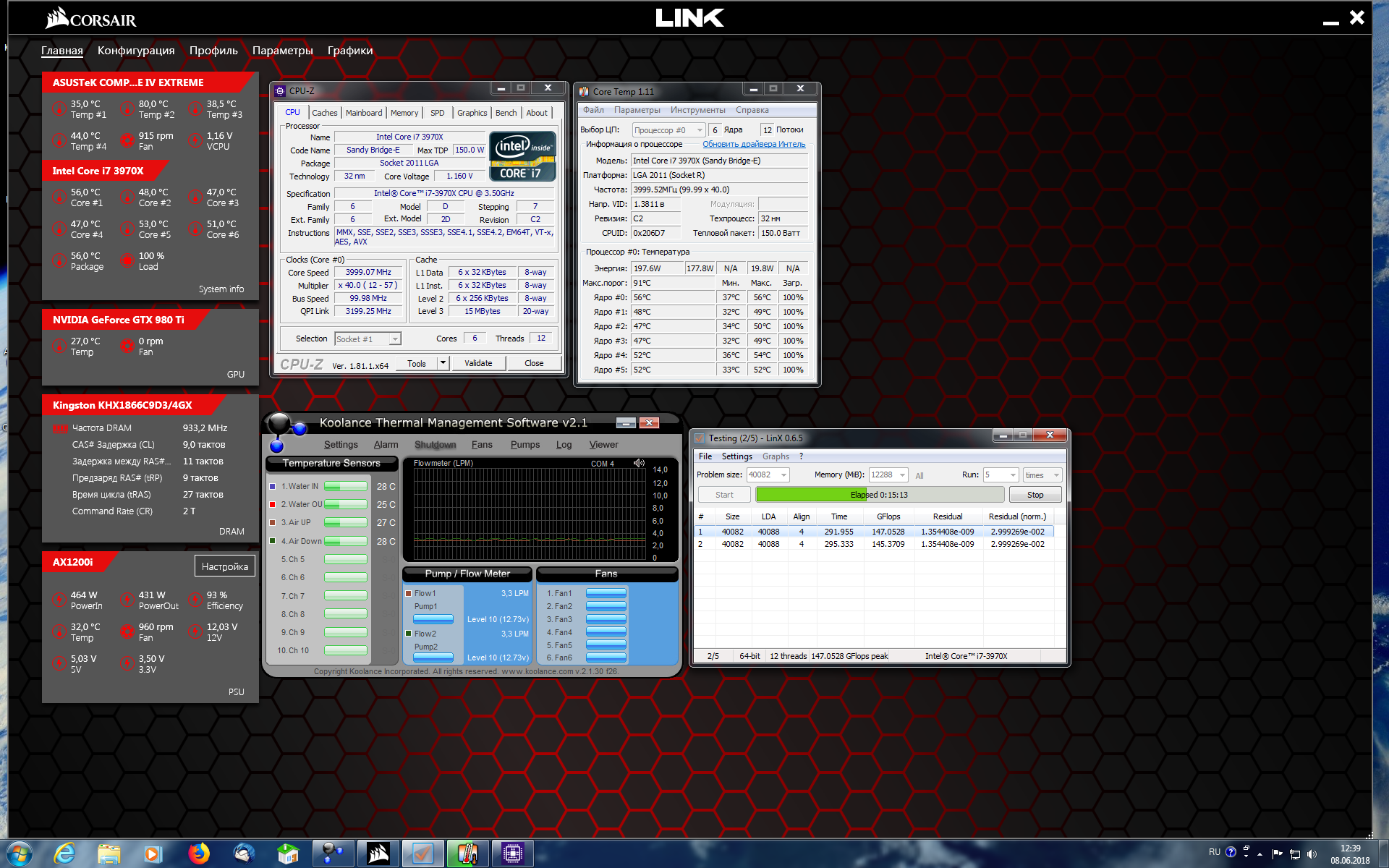

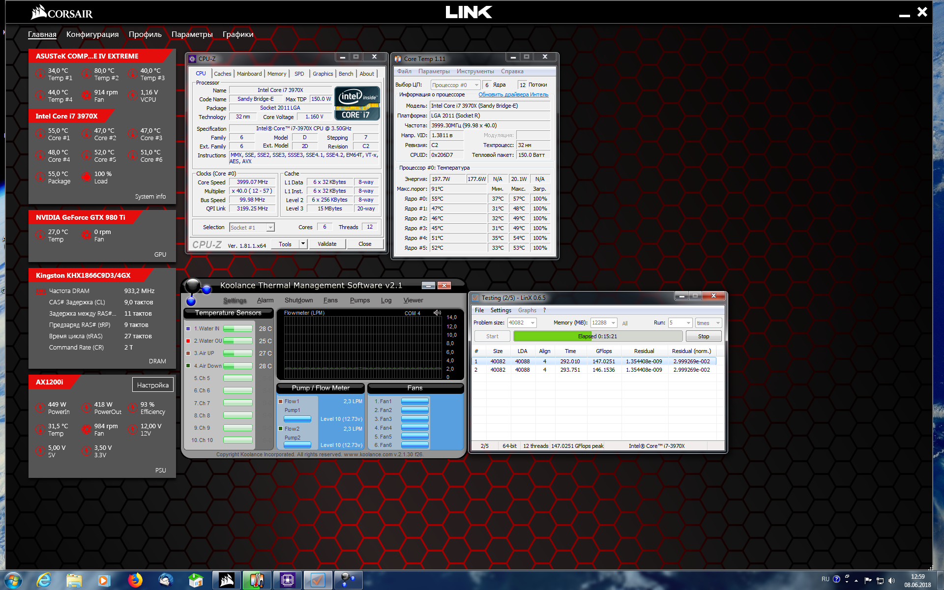

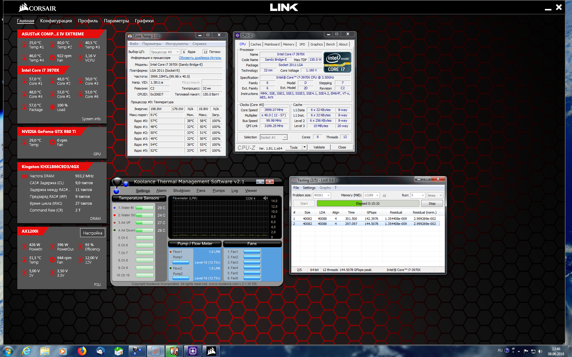

Регистрация: 26.02.2004
Откуда: Питер
Фото: 27
Результаты производительности помп и температуры под нагрузкой (15 минут LinX)
В системе ТермагентЭко не разбавленный. Температура в помещении +25гр.С
В контуре 5 водоблоков (mb 2шт, процессор, видеокарта, рэйд контроллер) + 2 датчика потока от Ку fm16, + 2 температурных датчика жидкости от Ку,+ резервуар Ку RP452X2(с 2 помпами Swiftech MCP655), +топ для 2 помп EK-D5 Dual(c 2помпами Koolance 450S), + 2 быстросъема от Ку, + Mora Lt360(+12 вентилей на 1200об)
water in - температура на входе в радиатор
water out - температура на выходе из радиатора
1. 1помпа в расположенном внизу СБ топе EK-D5 Dual
2. 1помпа в расположенном вверху СБ резервуаре Ку RP452X2
3. 2помпы (1 в RP452X2 +1 в топе)
4. 3помпы (1 в RP452X2 + 2 в топе)
5. 4 помпы (2 в RP452X2 + 2 в топе)
linx 1pump low.png [ 909.54 КБ | Просмотров: 1401 ]
linx 1pump up.png [ 911.55 КБ | Просмотров: 1401 ]
linx 2pump.png [ 910.44 КБ | Просмотров: 1401 ]
linx 3pump.png [ 910.88 КБ | Просмотров: 1401 ]
linx 4pump.png [ 913.32 КБ | Просмотров: 1401 ]
без подписи
