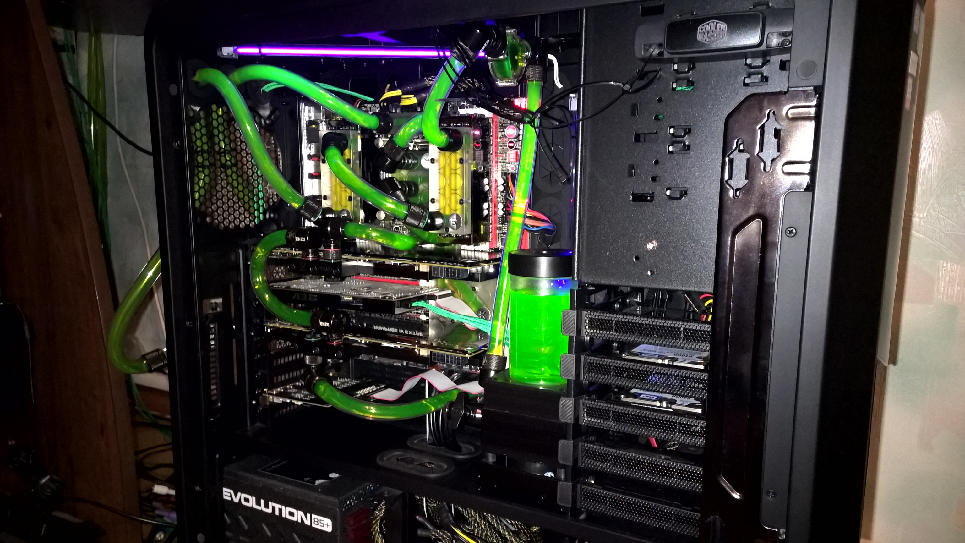

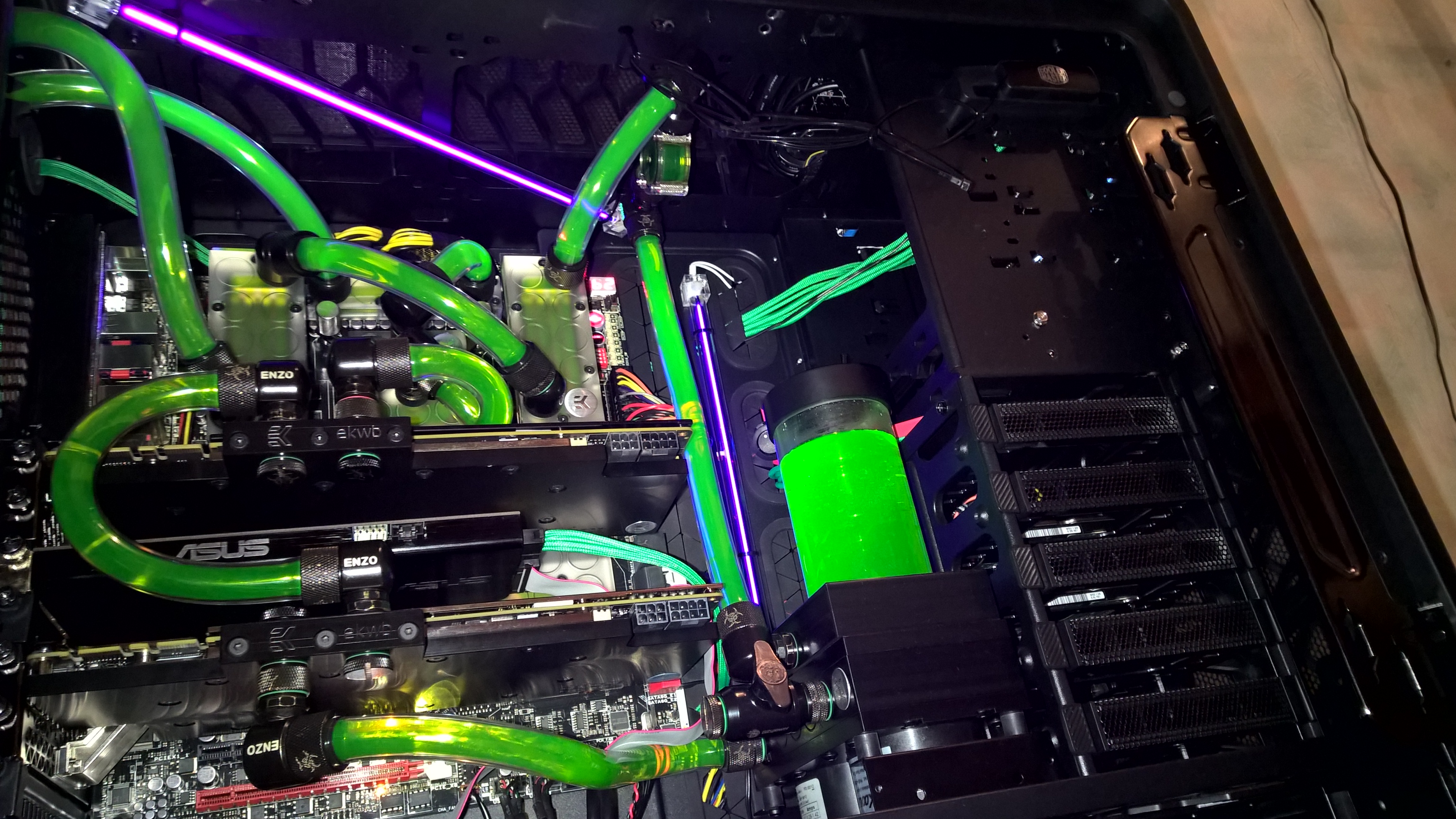

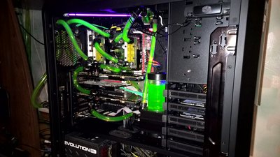

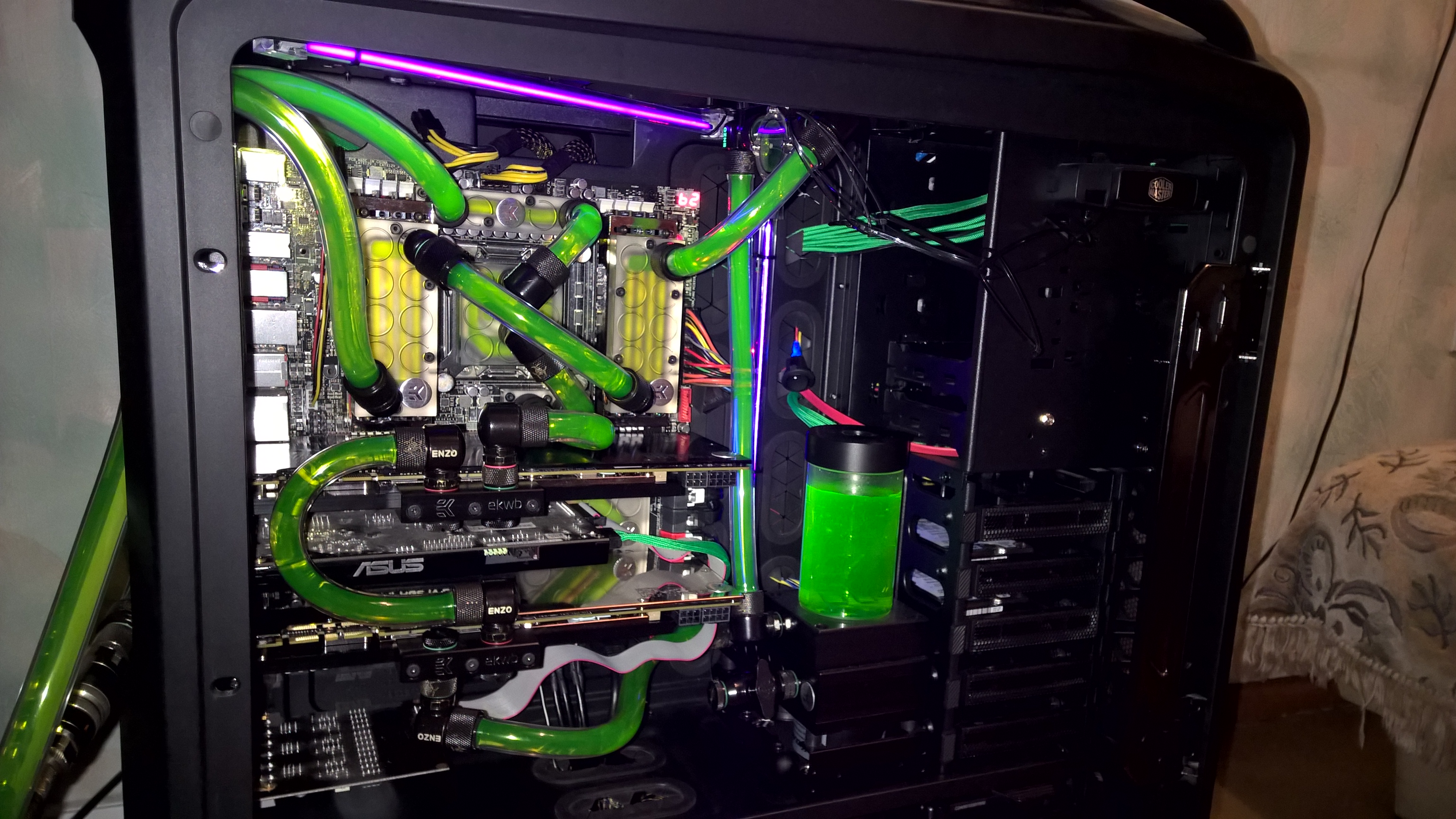

Нет проблем потому, что прежде чем собирать или переделывать сво я планирую что и как и в каком порядке, какие фитинге и где удобней поставить и может при этом нужно открутить у водоблоков видеокарт модули в которые вкручиваются фитинги для простоты сборки.
WP_20161012_18_51_56_Pro.jpg [ 1.62 МБ | Просмотров: 1231 ]
WP_20161012_18_51_39_Pro.jpg [ 1.55 МБ | Просмотров: 1231 ]
WP_20161012_18_51_29_Pro.jpg [ 1.55 МБ | Просмотров: 1232 ]

IceFireW
Наверно не до конца меня поняли.
Берем шланг и вставляем фиттинг, начинаем вкручивать (по часовой) куда-то (в/б, рад, рез и т.п.)... что происходит с другим концом? :) он крутиться против часовой. Т.е. если фиттинг был не сильно (но достаточно) вкручен с одной стороны, то когда начинаем вкручивать другой конец, что происходит?.. с обратной начинает выкручиваться :) Т.е. тут либо придерживать сам шланг со стороны затягивании гаек, чтобы он не крутился как змея (прокручиваясь на хоботке фиттинга с затянутой гайкой), либо вкручивать фиттинги сильнее (что может быть критичным в случае акрила).
По-этому я обычно сначала выставляю все фиттинги, а после уже подгоняю шланги и фиксирую равномерно с обоих концов.
PS: прежде чем все собрать, естественно сначала в голове собираешь всю конструкцию, подгоняешь шланги и ищешь решения.

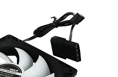

Приветствую!
Приехала МОРА3 наконец ко мне.
Забавно решился вопрос со сплиттером на вентиляторы.
Взял вентиляторы с двумя коннекторами молекс + стандартный трёхпиновый под подключение к материнке.
Так вот, взял и все вентиляторы соединил между собой своими же молексами, спрятал эту кучу под "гриль" МОРЫ и вывел наружу только один трёхпиновый коннектор.
Типа такого
krutilator.jpg [ 14.93 КБ | Просмотров: 1026 ]
В итоге никаких сплиттеров не надо.
Из системника выйдет только один провод трёхпиновый.
Нагрузка всех вентиляторов на макс оборотах получилась 16-18 Ватт.
На материнку цеплять не отважусь, на БП подключу.
Может кому-то будет полезна инфа.
А может (скорее всего) я "изобрёл велосипед" :D
ИМХО лучше подключить на самый простой DC-DC регулятор напряжения( у китайцев полно). Ибо с БП будет 12В постоянно. Зачем такие обороты и шум?
