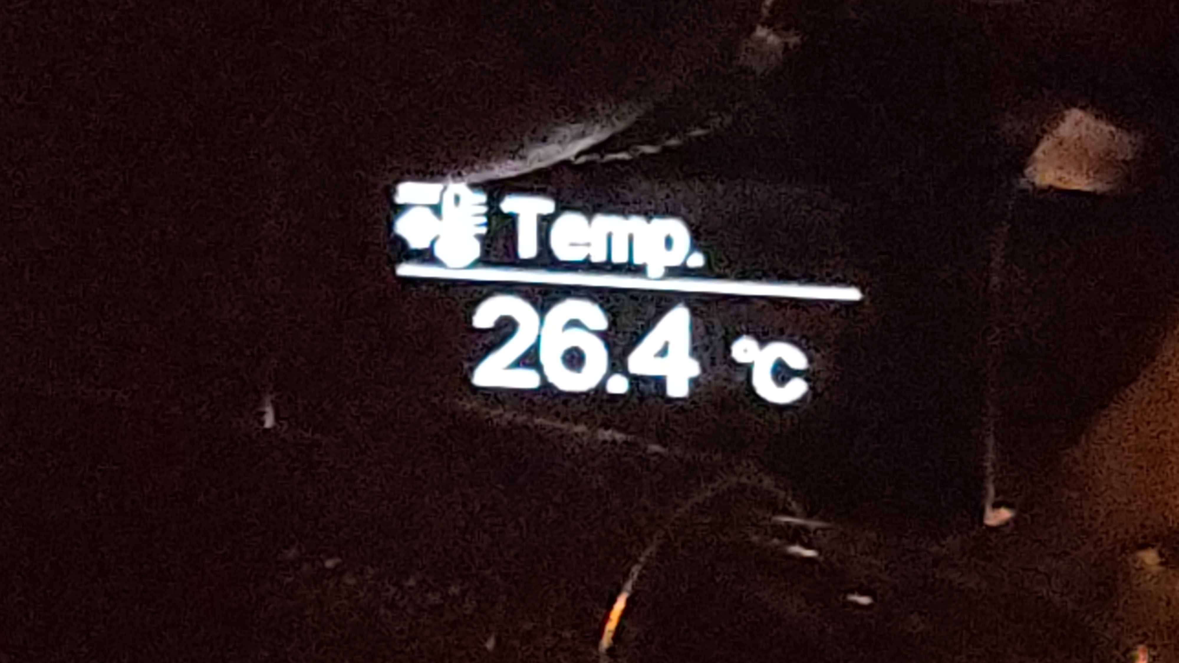

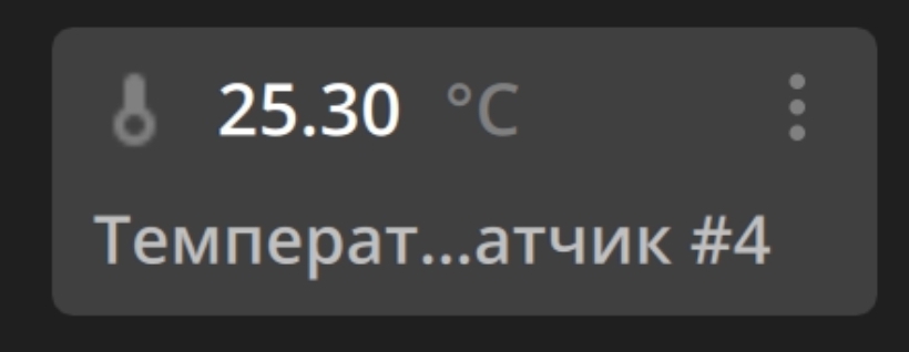

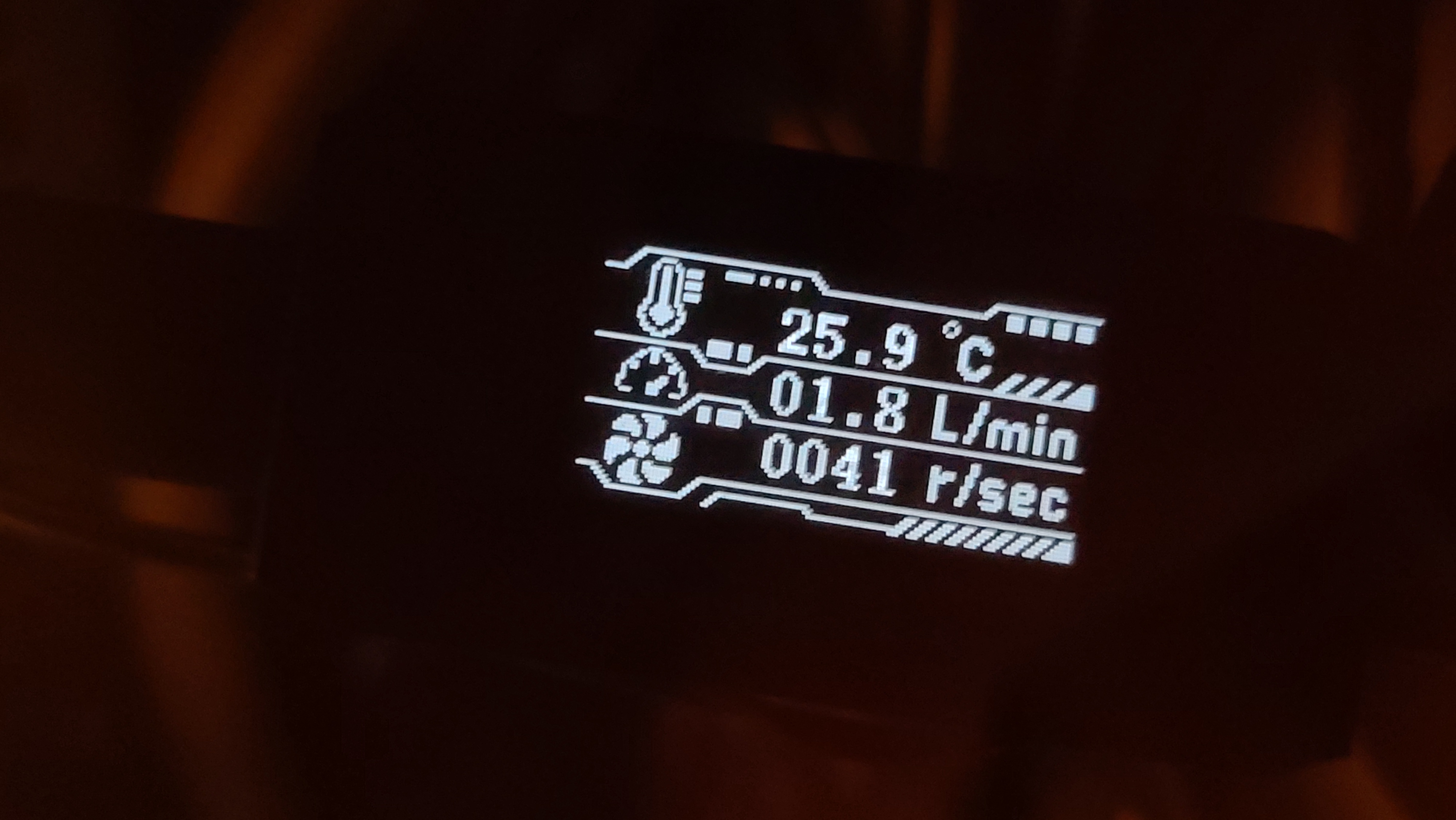

tonygksУ меня тоже вот такое кино. Чему верить хз. Видимо нет нужды ещё в датчиках на самой Mora)))
После Mora охлажденная вода идёт в корпус, её встречает помпа с датчиком и показывает это
Screenshot_20220102-235908_AnyDesk.jpg [ 36.89 КБ | Просмотров: 419 ]
Далее идёт вб процессора, он показывает температуру воды в вб, вот Незнаю на входе или выходе.
20220102_235724.jpg [ 1.34 МБ | Просмотров: 419 ]
Потом видеокарта 31°
Далее 2х480 и на выходе такая картина
20220102_235759.jpg [ 1.5 МБ | Просмотров: 419 ]

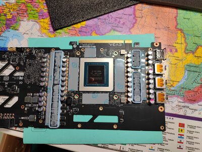

Ребят, на тестовом стенде можно для проверки включить карту на ватере, просто залив дистиллят в ватер (карта вертикально на стенде стоит)?
Чтобы если что не сливать рабочий контур.

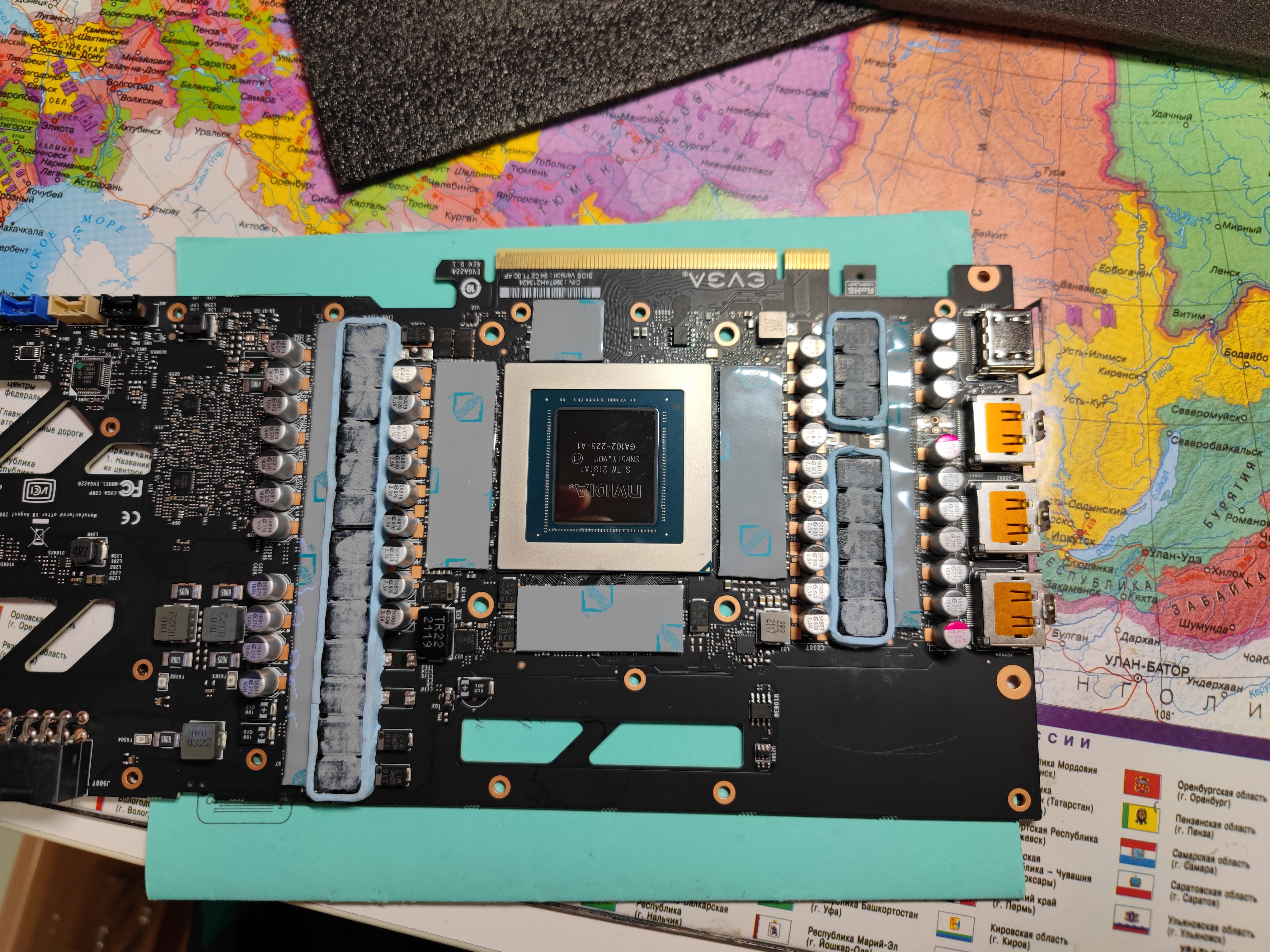

Прочитал, проверил, все ок, в рендер тесте гпуза 58 гр, потеплела плита чуть.
Осталось водрузить бэк, теперь вот мысли куда ТП там ставить - чип, область памяти, врм...
Так, чтобы взлетело, а не екнуло :D
Дроссели вокруг облепил 1,5 мм Арктиками, в рендер тесте было слышно только ухом прямо у карты их, очень тихо. Посмотрим, когда полностью обожмется все, и в нагрузке.
