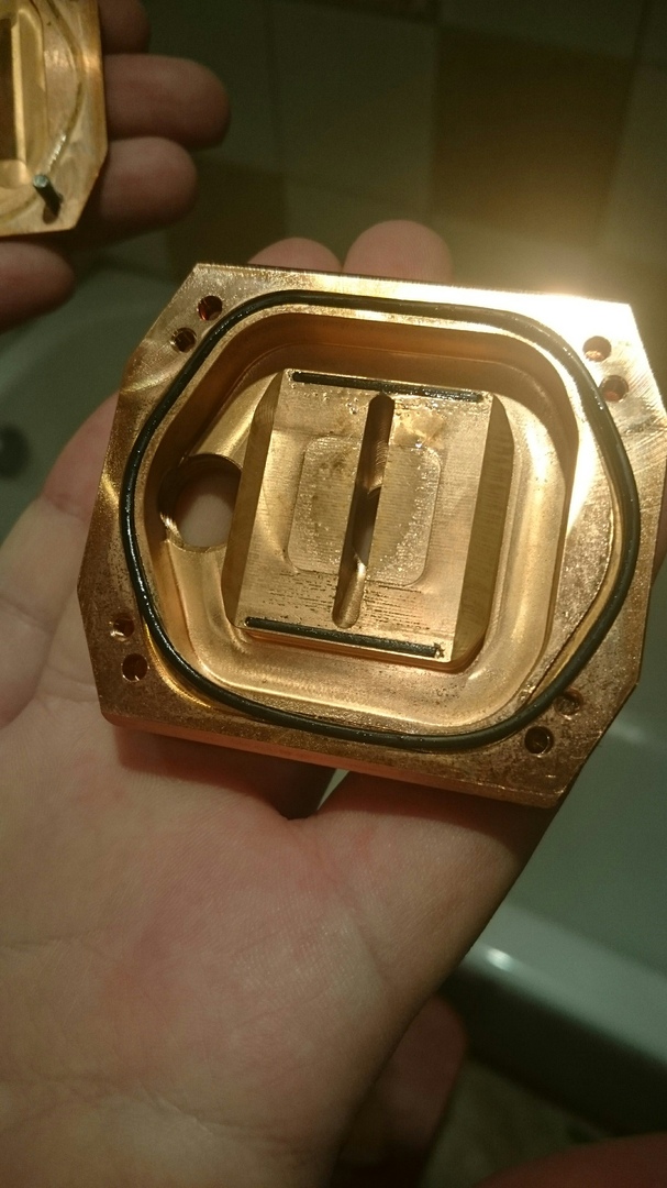

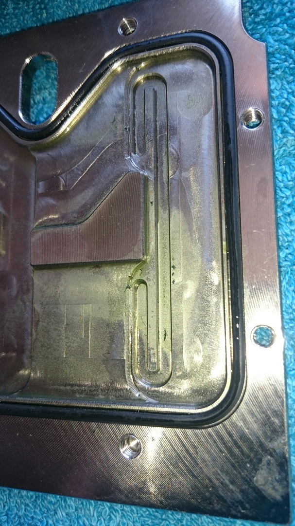

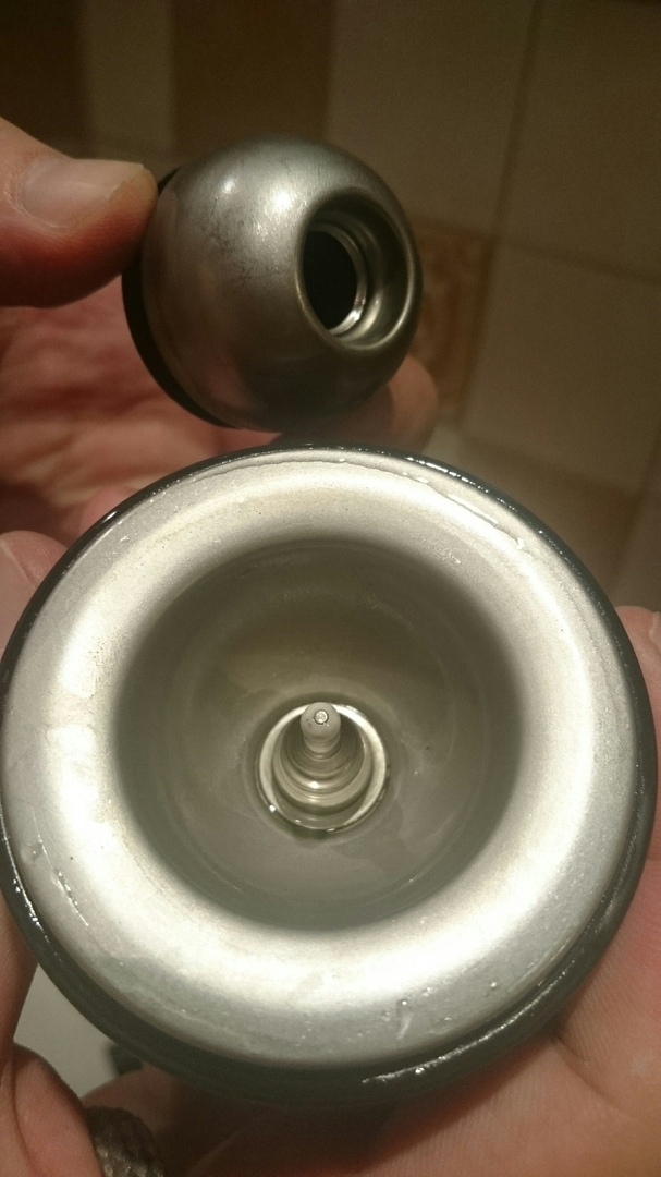

И так друзья, снова здравствуйте.
По просьбам трудящихся, решил добить темку с термагентом эко до конца.
На сегодняшний день уже прошло 16 месяцев с того момента как я залил 100%термагентом эко в свой контур. Все зеленые частицы на металле, какая-то грязь или пыль, в общем легко снимается пальцем и следовательно смылось сразу под краном. Скорее всего, просто пыль или частицы оставшиеся после сбора контура, который тщательно не вымывался. Точнее сказать вымывался водой из под крана, после чего был осушен, собран и заправлен. Либо, красящий пигмент самой жижи, либо частицы растворенного налета накипи или чего-то еще. Система постоянно в разгоне, видеокарты насилывались многочасовыми рендерингами афтер эффекта, премьера, сони вегаса.
Свой долг перед обществом считаю выполненным, контур после промывки девственен, в этот раз в целях эксперимента заправлю чистым дистиллятом.

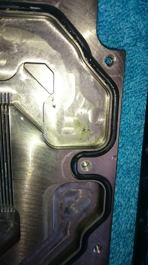

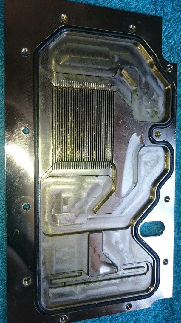

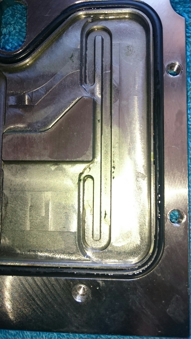

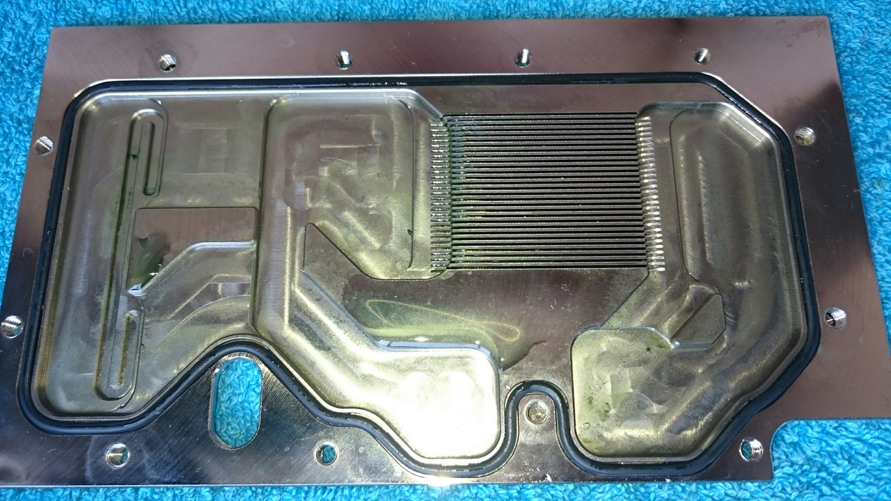

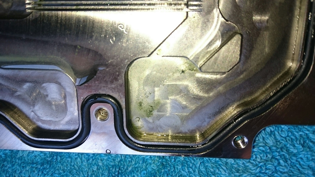

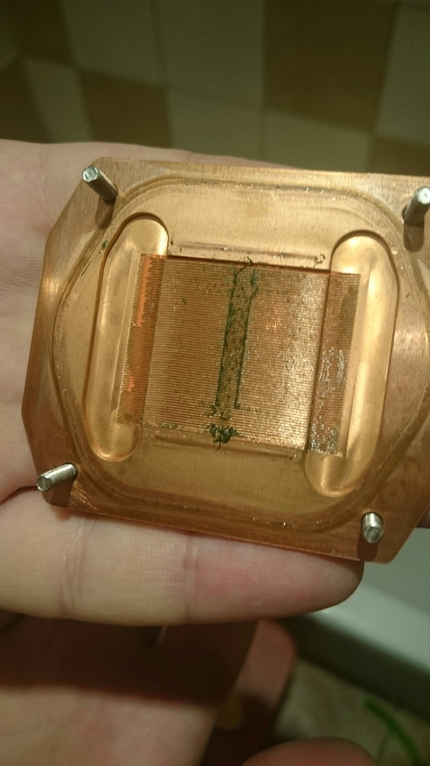

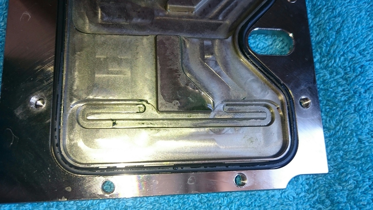

продолжаем тему про HWlab.pro Coolant, Pure Red
прошло чтото около 2х недель от заливки, меня стало напрягать температура проца (40-45 в слабой нагрузке типа браузер+плэер)
я полез в контур, первым делом конечно фильтр...
тут как говорится лучше один раз увидеть:
он же разобранный
далее влез в процессорный ватер, на удивление там чисто, ибо всё на фильтре осталось
и это после того как я эту жижу уже фильтром для нефте продуктов при заливе процедил...
это еще пол беды, после переборки контура мать потеряла процессор и я все выходные занимался плясками с бубном, дабы комп реанимировать :mad2:
но это уже не прямая вина жижи
в общем я этого гмм добра взял 6 литров, 3 в контуре еще 3 стоят, хз и выкинуть жалко и использовать не комильфо на дне что пустых, что полных бутылок есть налёт - видимо то самое гавно которое собирает фильтр...
Не, не г-но, а Pure Red.
А сколько микрон тот фильтр пропускает? Обычно там сетка 0.2 мм. Если так, то попробуй через бытовой 5 микронный фильтр пропустить (сам картридж рублей 30 стоит).
Вряд ли это краска меньше 5 микрон.
Регистрация: 06.02.2011
Откуда: Красноярск
Фото: 114
CrownA фильтр не топливный, а скорее для краски или чего-то такого - наклееная на бумагу довольно крупная сетка, какие там микроны 0.1-0.2 мм примерно, у фильтра в контуре куда как мельче.
Через 20 а тем более 5 микронный самотёком не пойдет жижа, надо чем-то продавливать, к отпуску притащу с работы фильтр тонкой очистки (мембрана с отверстиями 20мкр их нержавейки)
прогоню оставшиеся бутылки через него.
После промывки фильтра температура проца упала до 26-28 в малой нагрузке.
