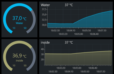

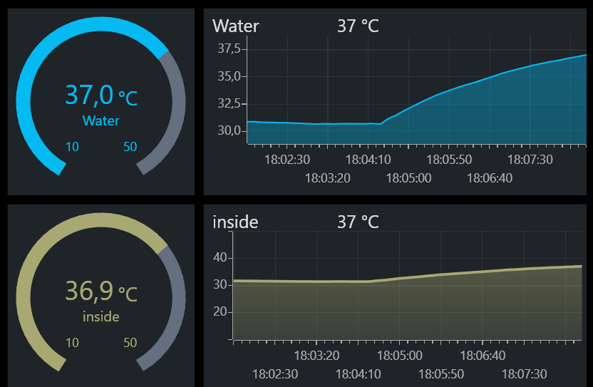

В системе стоит датчик температуры воды один и датчик воздуха на вдуве правда перед куллерами. Надо в системник поставить, посмотреть за температурами. Если будет близко к температуре воды - наверное и правда нет смысла радиатор доставлять, а потом лучше внешний взять радиатор. В общем подумаю, если возьму - отпишусь по результатам.
tonygks писал(а):
А добавить 2-3 вертушки на выдув на правую сторону корпуса внизу?
Да просто боюсь верно ли разделяться потоки воздуха, если будут и снизу высасывать и сверху, но я об этом тоже думал. Наверное стоит попробовать и посмотреть, померив температуру внутри корпуса )
tonygks писал(а):
И так 420 радиатор вдувает в корпус теплый воздух. Третий 240/280/360 будет обдуваться нагретым воздухом
upd. вы были правы, закинул термодатчик в корпус - температура в корпусе = температура воды ))) смысл ставить радиатор на выдув отсутствует.. Лучше подумаю об улучшении циркуляции воздуха внутри.
Температура
w1.png [ 70.98 КБ | Просмотров: 3141 ]
Добавлено спустя 3 часа 26 минут 42 секунды:
В общем вот я и сделал апдейт :D
Перевернул на нижнем радиаторе вентиляторы (были на вдув - сделал на выдув) и доставил еще один вентилятор (третий) на выдув с корпуса сверху.
Итого -5 градуса воды в фурмарк, -6 градусов внутри корпуса (при -150 оборотов вертушек на радиаторах в автомате). Дешево, сердито, радиатор можно третий не ставить ))
Спасибо всем за советы.

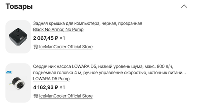

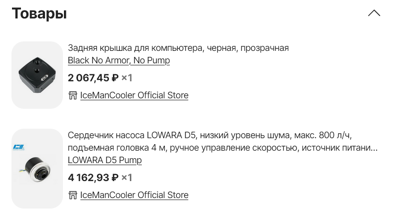

в общем пересобрал я комплектующие и заказал в итоге так
2022-11-27_01-01.png [ 61.59 КБ | Просмотров: 3042 ]
2022-11-27_01-01_1.png [ 213.08 КБ | Просмотров: 3042 ]

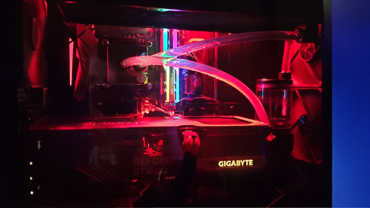

в общем приехало мне все
водоблок взял ekwb velocity full nickel
по сравнению с alphacool eisbaer 360 минус 7 градусов в linx
