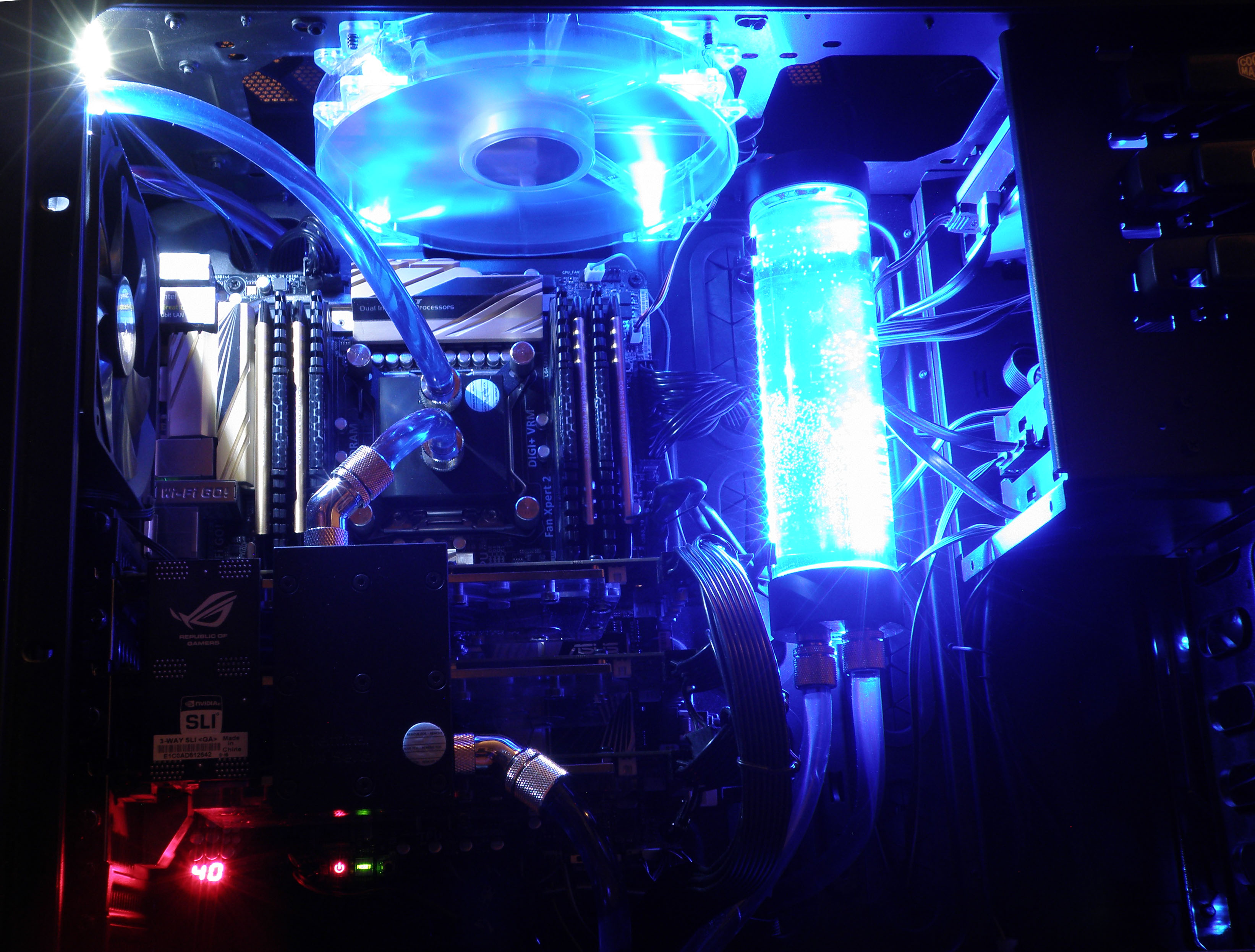

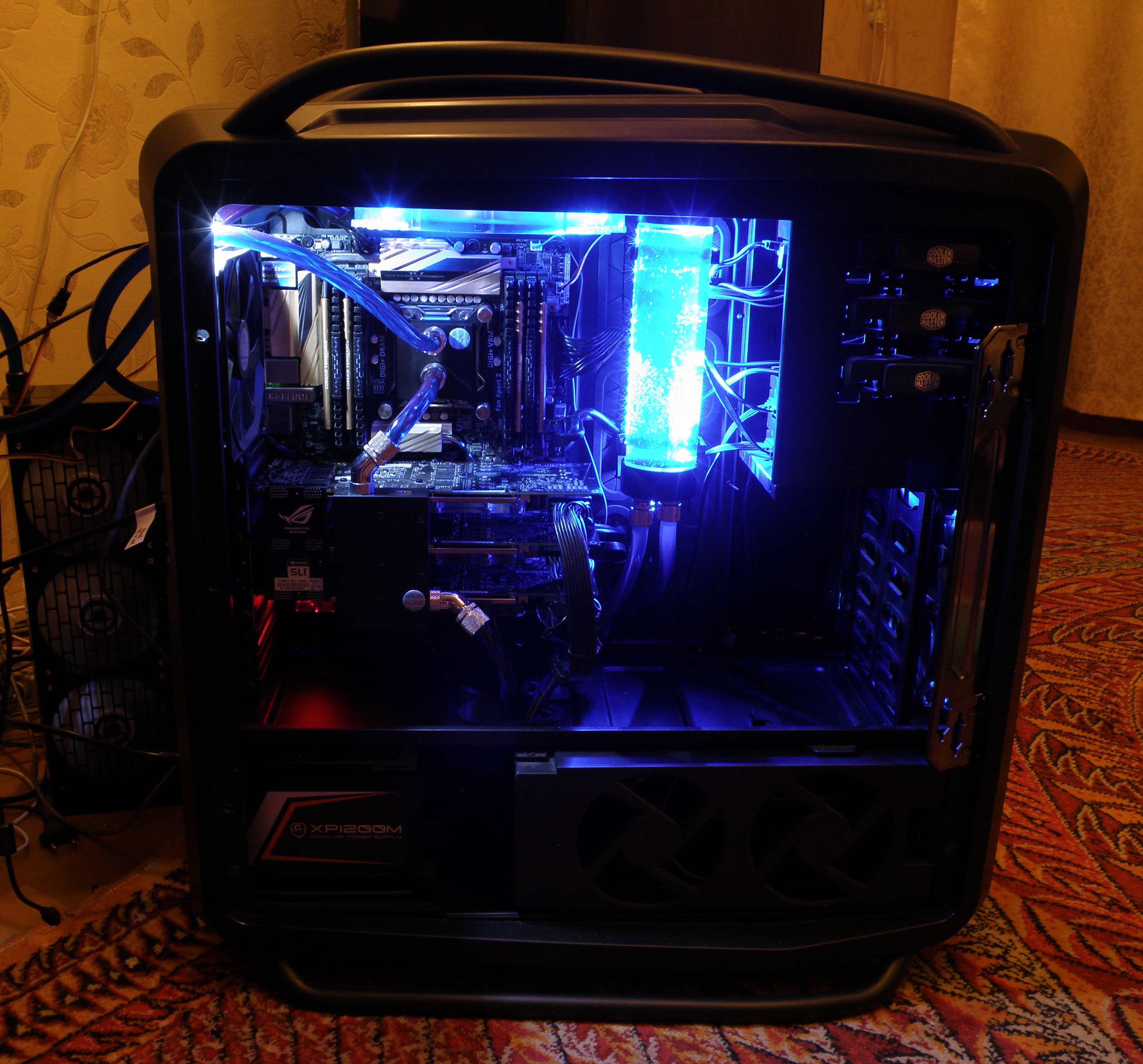

Первый опыт компьютерного сантехника приобретён.
Осталось феншуй навести :)
Спасибо за помощь!
Первый блин
PC160024.JPG [ 975.91 КБ | Просмотров: 775 ]
PC160020.JPG [ 916.47 КБ | Просмотров: 775 ]
