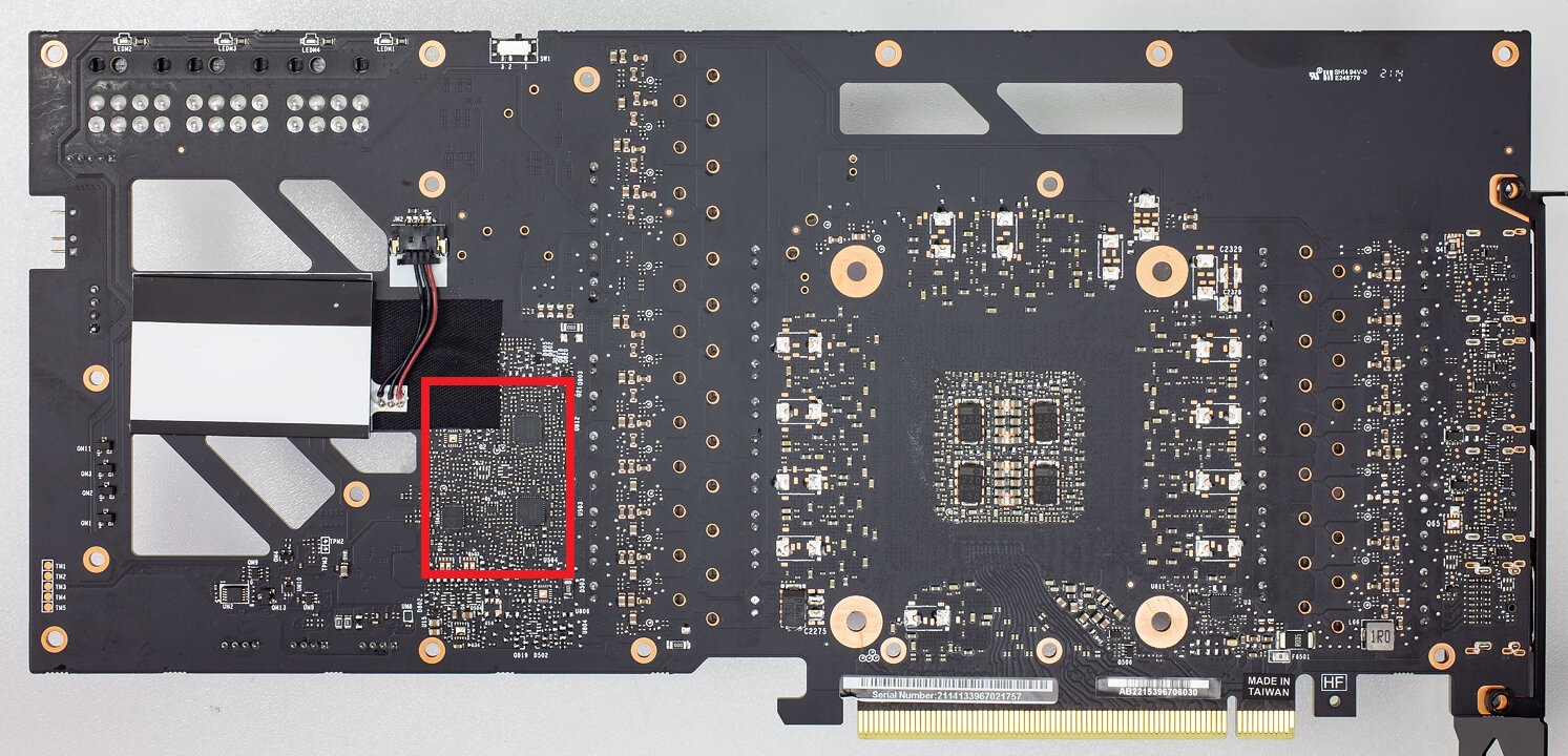

CHiCHo писал(а):
уда ТП там ставить - чип, область памяти, врм...
Область памяти, врм. При желании шим контроллеры.
back.jpg [ 421.38 КБ | Просмотров: 497 ]

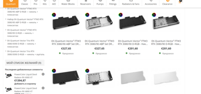

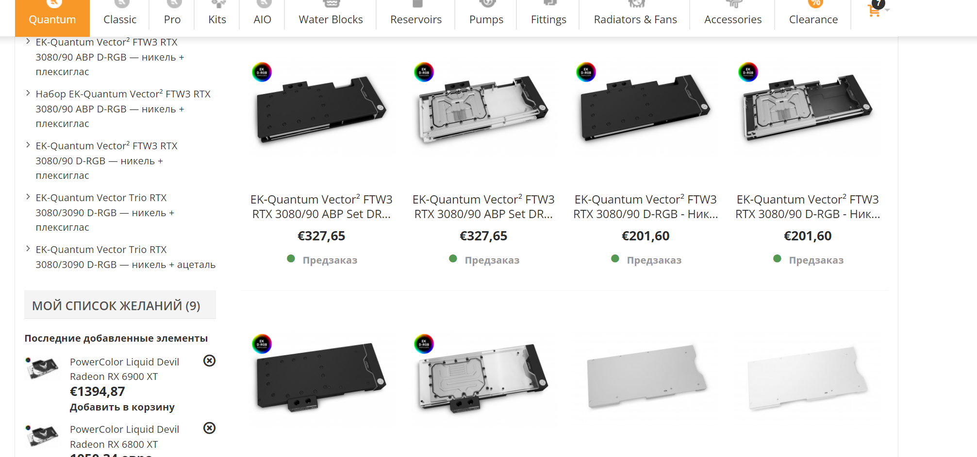

EK наклепали для евги новинок.
Снимок экрана (2127).png [ 378.47 КБ | Просмотров: 255 ]
