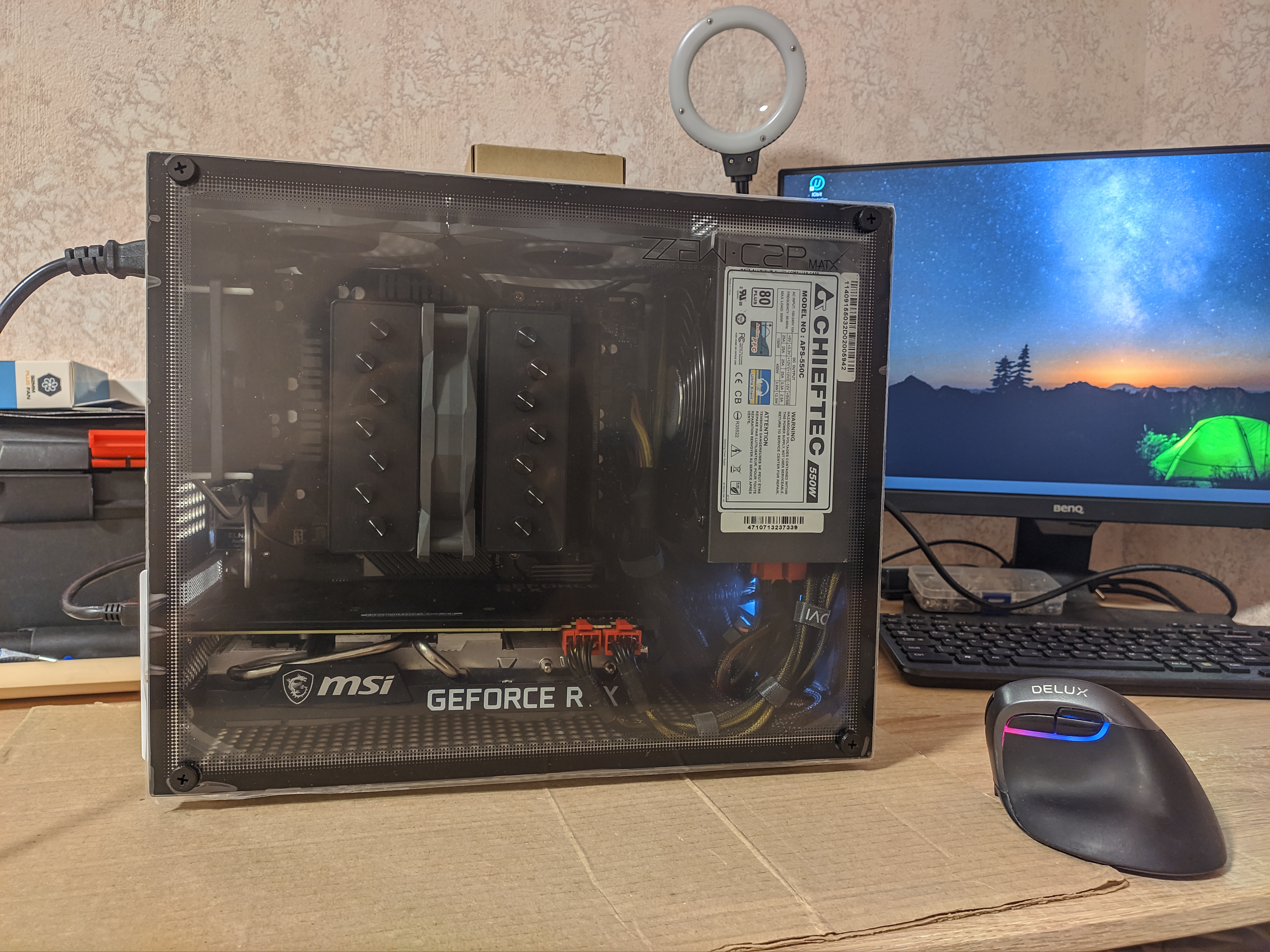

Имеется системник на базе компактного корпуса BRAVEMAN ZZAW C2 Plus (с закалённым стеклом), Ryzen 5600X, MSI 3070 Ventus 2x.
Выглядит как-то так сейчас:
IMG_20221209_213830_b31_1906.jpg [ 7.81 МБ | Просмотров: 3831 ]
Сейчас этому всему очень тесно и горячо: видео под даунвольтом греется до 70-75 в играх, в OCCT - до 82; проц не сильно, но неприятно - до 65 вместе с видео. Прошу сильно не пинать: основной критерий - компактность в виду ограниченности места и относительная тишина.

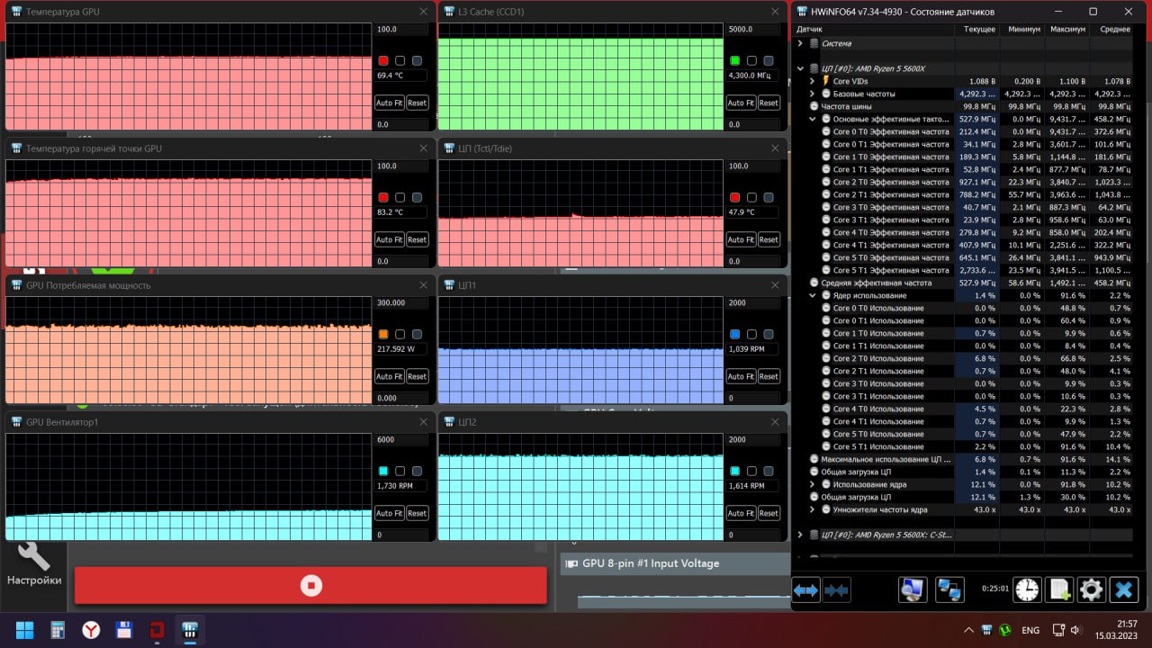

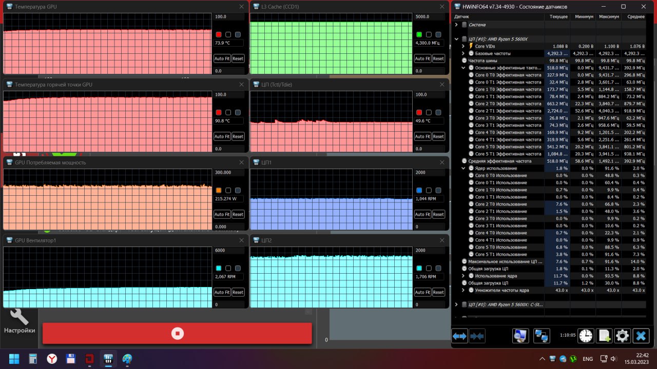

Регистрация: 13.03.2023
antoxa48 писал(а):
да, в текущем состоянии поставить весь комп не переднюю стенку вертикально. есть мысль что к низу поступает мало воздуха, только и всего. просто ради интереса.
Провел такой эксперимент - минус 2 градуса, хотспот такой же.
Потом положил на бок, стеклом вверх. Результат интересный:
вертикально:
IMG_20230316_081412_250.jpg [ 207.1 КБ | Просмотров: 3633 ]
горизонтально:
IMG_20230316_081412_502.jpg [ 207.38 КБ | Просмотров: 3633 ]
Это на столе. Под столом градуса на 3 хуже.

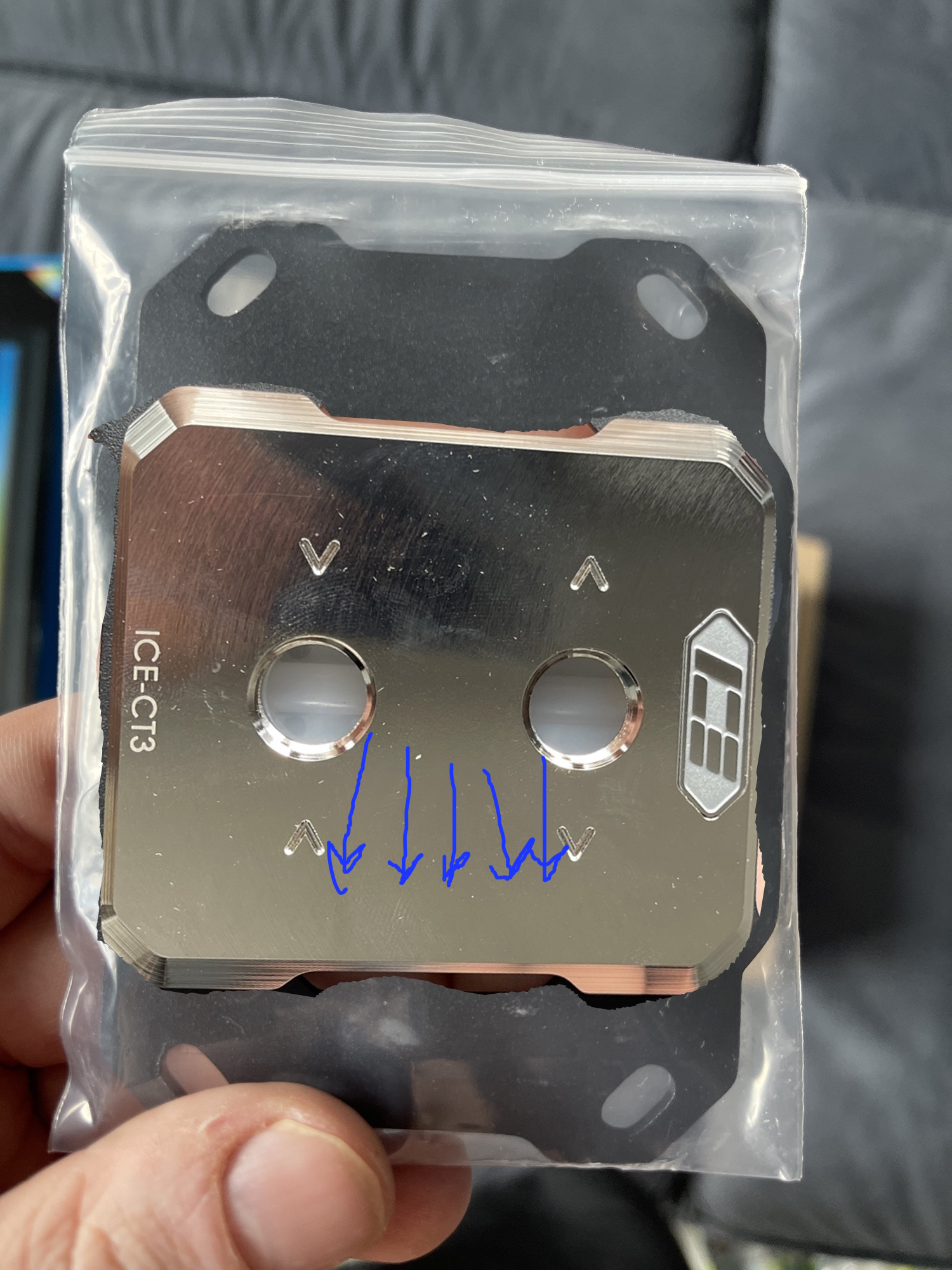

Кому будет интересно, дополню относительно китайца ICE-CT3
На YouTube наткнулся на тесте ICE-DWB12 два брата и внутрянка блоков очень схожи.
Так вот на 13900KS снимали 400W и ватер неплохо переваривал(правда прямой контакт и жидкий металл)
Ссылка1
Ссылка2
Что скажете?
Выглядит очень круто, ток насколько я понял для амд его получается лучше допиливать чтобы на 90град развернуть
Af1d2a13f3a6e40548b04a80afaf76ba3I (1).jpeg [ 798.65 КБ | Просмотров: 3497 ]
Спросил у продавана могут ли они поправить крепежную рамку при отправке =)

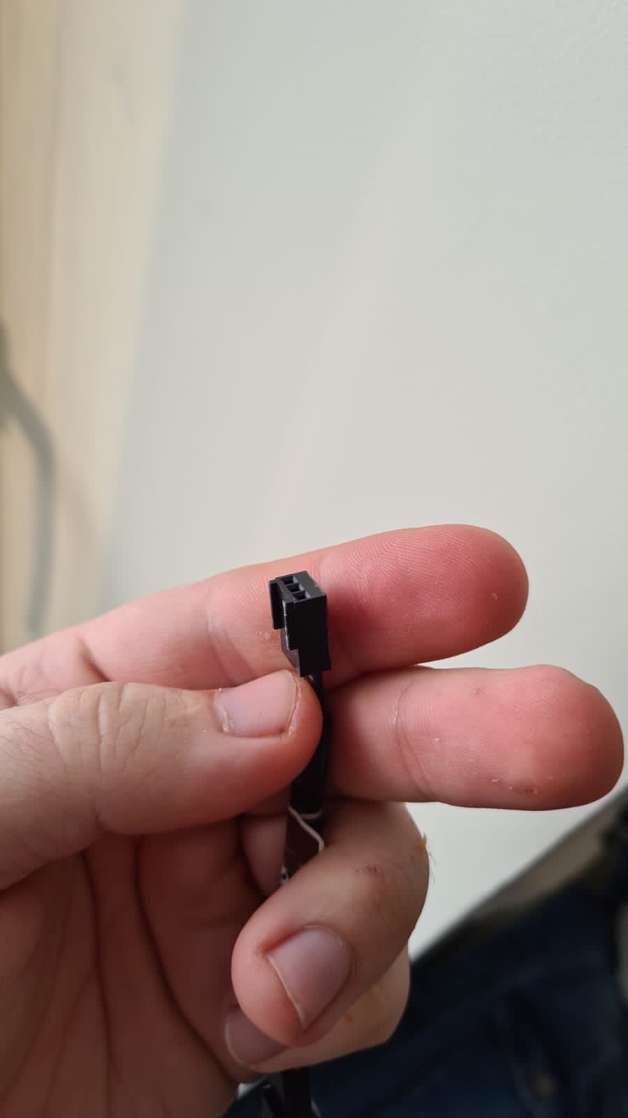

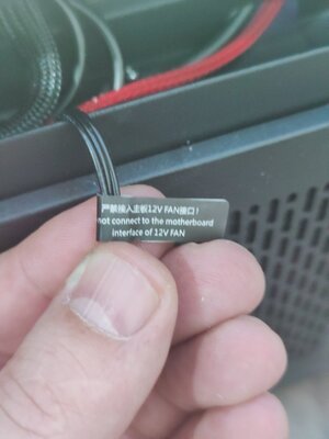

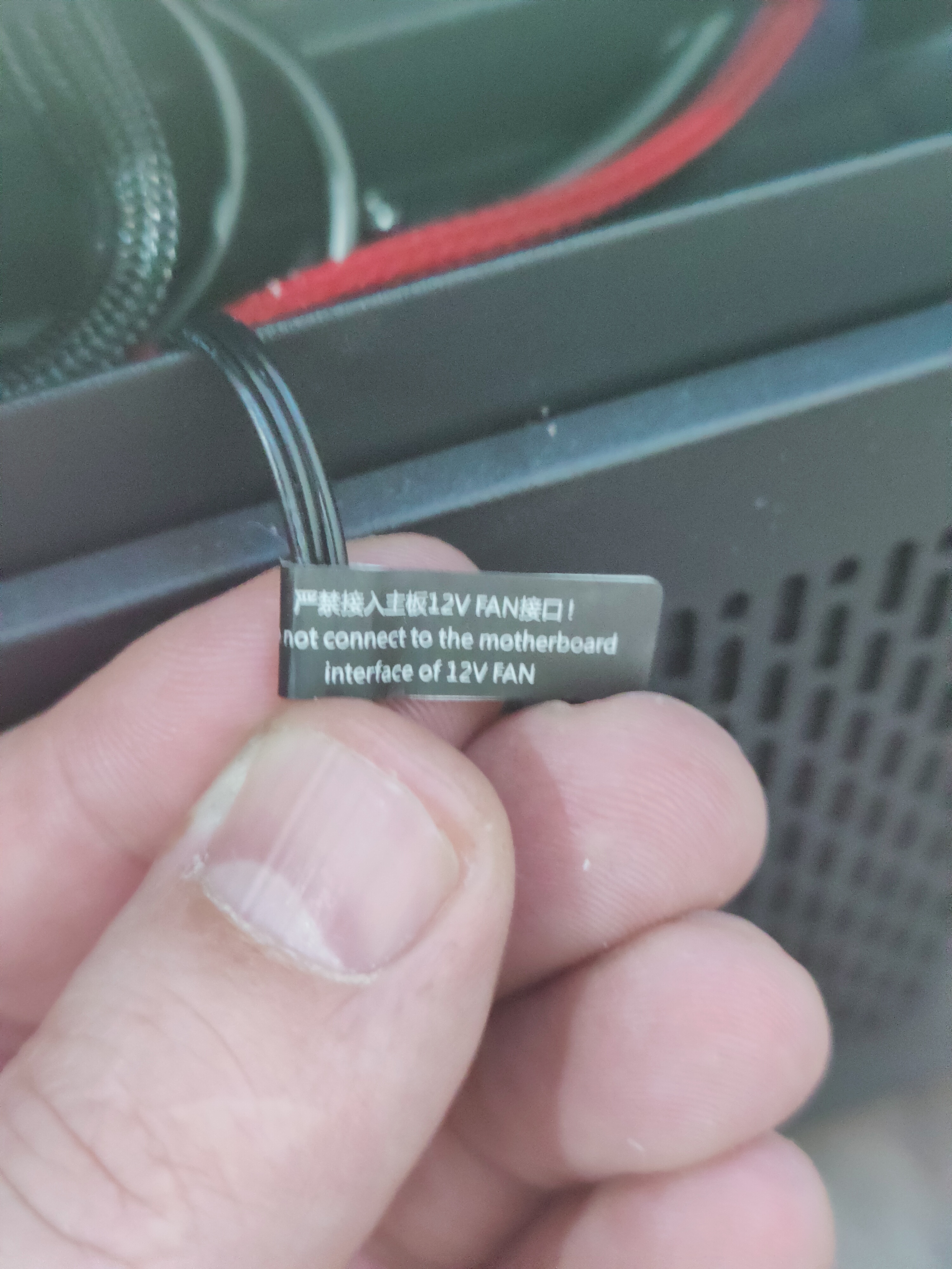

Друзья привет всем! Подскажите пожалуйста кто сталкивался. На водоблоке на видеокарту Barrow 3х пиновый штеккер на RGB подсветку, но сук с надписью не подключать в коннектор мат.платы для кулеров на 12в. Понятно что там 5в. Но чё делать то? Толи китаец какой переходник не доложил. Толи перепаивать.
IMG-20230324-WA0014.jpg [ 36.44 КБ | Просмотров: 3395 ]
Регистрация: 31.12.2010
KeksUs
Что за коннектор то, сделайте фото что ли.
Регистрация: 23.02.2023
Откуда: Тюмень
ego0550 писал(а):
KeksUs
Ну вон же фото. Куда его мостырить?
IMG20230325004510.jpg [ 2.92 МБ | Просмотров: 3388 ]
Регистрация: 20.03.2017
Откуда: Собакинск
Фото: 261
KeksUs в контроллерах подсветки от Барроу используются именно такие Молексы"вентиляторные", и водоблоки по их мнению надо подключать к ним. С контроллерами вроде идут в комплекте переходники на мать, а вот с блоками нет. Тут или покупать самому или перепаивать на свой коннектор, если есть.
Откуда: Тюмень
Понял. Спасибо!

Mark Andy писал(а):
с блоками нет
когда собирал систему, мне к каждому блоку по такому контроллеру с питанием от молекса положили.
мне в принципе не понравилась идея задействования молексов, да ещё и 2 лишних приблуды, которые надо управлять нажатием кнопок на них.
поэтому заказал переходник с разъёма подсветки МП на этот "фан-интерфейс", ещё и сплиттер на 2 блока сделал, получился можно сказать всего 1 проводок с управлением как надо без лишних приблуд.
почему бы не делать стандартный штекер на подсветку - непонятно.
<pc>Jonsbo VR1|b550i|5700x|rtx4070|32gb|2tb|700w</pc>
На фото удлинитель от ноктуа, а хотелось бы увидеть китайский коннектор.
