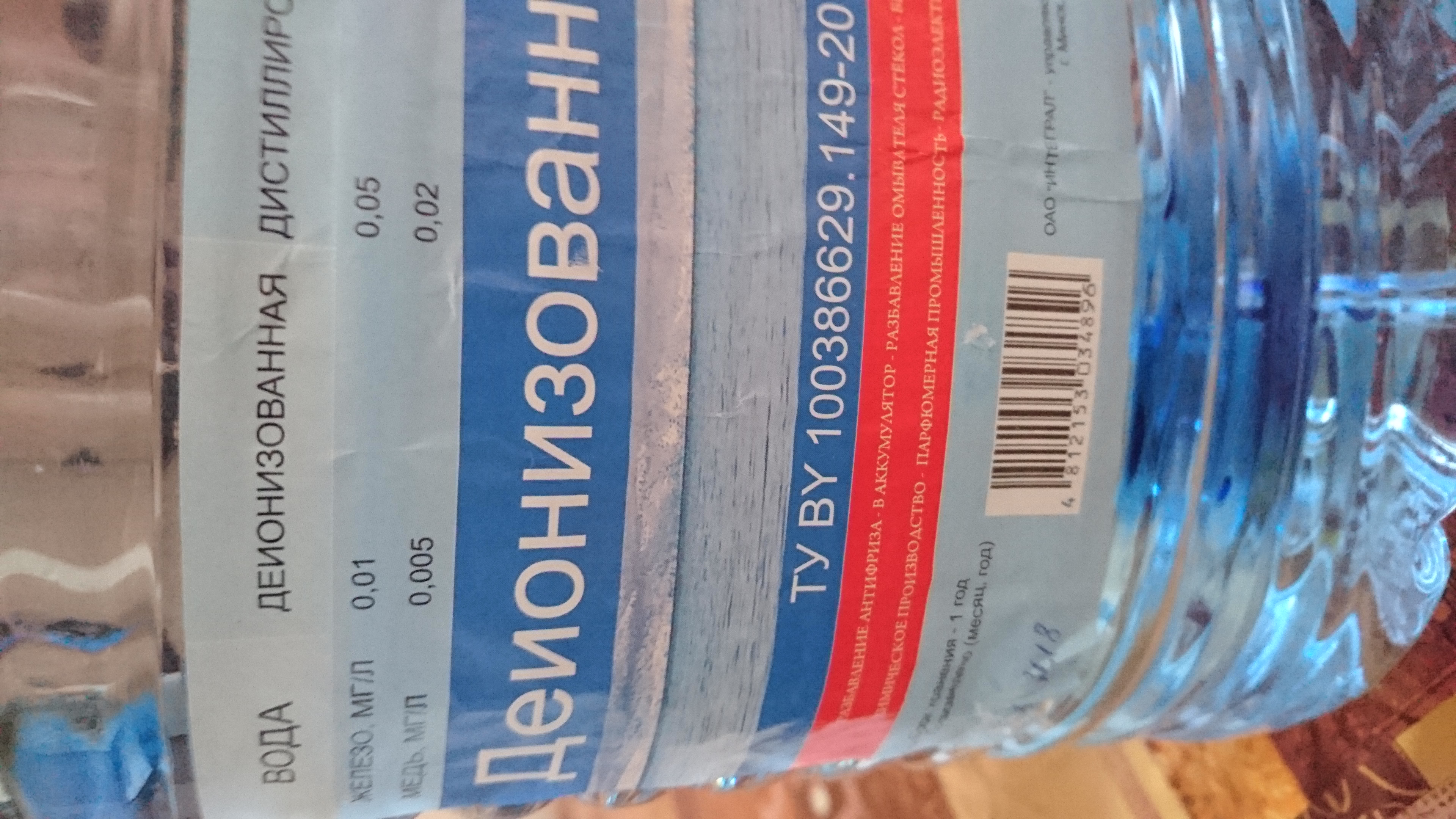

Пока такая жижа
DSC_0985.JPG [ 3.23 МБ | Просмотров: 2088 ]

Meiso писал(а):
Упарился я каждый год перезаправлять СВО. Залит был лабораторный дистиллят, осадок и налёт образуются, как по часам. Залил теплоноситель TermoTactic EcoBlue + 20% дистиллят. Что ж, посмотрим как будет...
Дистиллят не образует осадков. Проверяйте лаборантов своих ;) У нормальных лаборантов можно разжиться деионизированной водой с сопротивлением 0,055 мкСм/см
