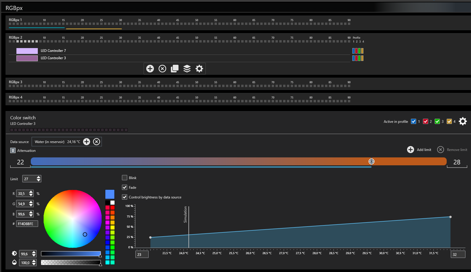

Кто-нибудь разбирался с наложением эффектов rgbpx?
Аквасьют даёт наложить на одну и ту же группу светодиодов разные контроллеры (эффекты). Но получается тупое наложение.
А хочется "умного" наложения, когда один эффект управляет цветом, а второй - анимацией. Получается же что второй эффект (анимации) работает параллельно только с тем цветом который задан в самом эффекте анимации.

CrownA писал(а):
Одна группа светодиодов - одна лента - один выход контроллера.
Речь про программные контроллеры (эффекты)
Одной группе диодов можно присвоить несколько эффектов
Ну если так - разбирайся. Просто ты должен понимать, что физически на ленту по одному проводочку идёт последовательный код и этот код по очереди зажигает все 90 светодиодов.
Какой это будет код - зависит только от тебя, так что дерзай.

k2viper,
не уверен, что aquasuite поддерживает на текущем этапе данный функционал. Когда пробовал несколько эффектов на одну группу - все равно только один работает.
Хотя при этом у меня несколько устройств от Corsair - iCue действительно поддерживает объединение нескольких эффектов в один, так что это сразу заметно становится. С aquasuite такого не заметил, но я пробовал наверное 5 релизов программы назад, при Х12-Х13:)
Регистрация: 28.02.2008
Откуда: Калининград
Фото: 99
Несколько эффектов параллельно сейчас работают, но именно по методу тупого наложения, или другими словами суммирования обоих эффектов. Похоже что с "умным" наложением аквасьют работать пока не умеет, как и использовать в качестве исходного цвета в эффектах где есть заданный цвет, какую-то переменную.
Добавлено спустя 2 часа 22 минуты 11 секунд:
Stephan писал(а):
You can use a the effect color switch to change the color depending to your temperatures. It enables you to switch between up to 6 colors.
Then you can add the breathing effect. At the color of the breathing effect I believe you can select black and a transparency.
This will do a breathing between black and your background effect.
In the next two weeks we will also release a batch of new effects with some amazing functions - some of them will give you new options that allow effects like this.
Так что легче подождать ) То что он описывает работает, но выглядит не совсем.

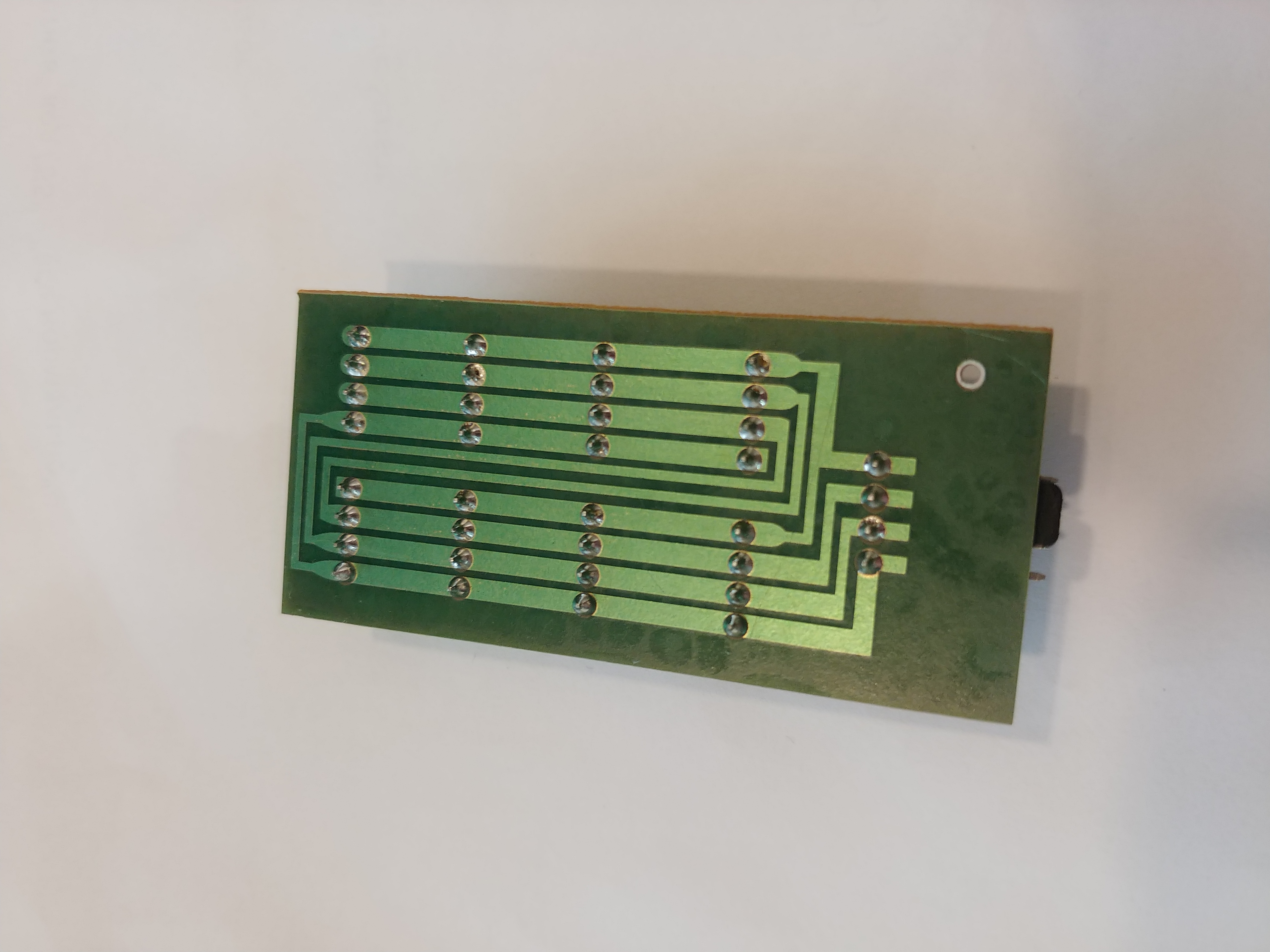

PWM сплитеры ModMyToys не очень подходят к тому, для чего они созданы, т.к. rpm сигнал подается на все разъемы.
Народ режет дорожки или откусывает ножки, чтобы использовать по назначению.
Благо дорожку перерезать не сложно, плата просто выдвигается из пластикового корпуса.
20200509_150330.jpg [ 3.85 МБ | Просмотров: 482 ]
Когда покупал, не знал этой багофитчи этих сплитеров:
https://www.overclock.net/forum/22701214-post.html
У меня модель MMT-FS-44-24BK, сейчас её похоже не выпускают, но вот по виду такая же:
MMT-PCB-4P-84P
https://www.performance-pcs.com/diy/ele ... p-84p.html
Покупал MMT-FS-44-24BK для управления вентилями, но в результате буду использовать в качестве aquabus разветвителя.
А оба купленных Splitty9 буду юзать для управления вентилями, благо там переключатель есть.
Так что, если кто собирается заказать Splitty9, но в магазинах есть сплитеры ModMyToys - можно брать их для шины aquabus.
Дешевле получается.
