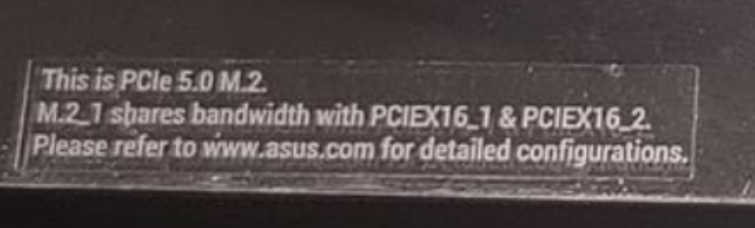

они ее когда представили я на сайт первым делом полез смотреть чо каво и там прям черным у меня на экране в спеках пишут
Intel® 12th Gen Processors*
2 x PCIe 5.0 x16 slots (supports x16 or x8/x8 modes)**
Intel® Z690 Chipset***
1 x PCIe 3.0 x1 slot
* Please check PCIe bifurcation table in support site.
** M.2_1 shares bandwidth with PCIEX16(G5)_2. When M.2_1 is enabled, PCIEX16(G5)_2 will be disabled.
Screenshot_2.png [ 204.73 КБ | Просмотров: 387 ]
и я не ожидая подвоха заказываю эту шляпу, а то что PCIEX16(G5)_2 will be disabled но это пофиг для меня потому что звук внешний и ничего я туда совать не собирался, т.е я изначально понимаю что платформа кастрат, держу в уме что линий 20 и что 16 +4 это максимум выше которого я прыгать не собираюсь

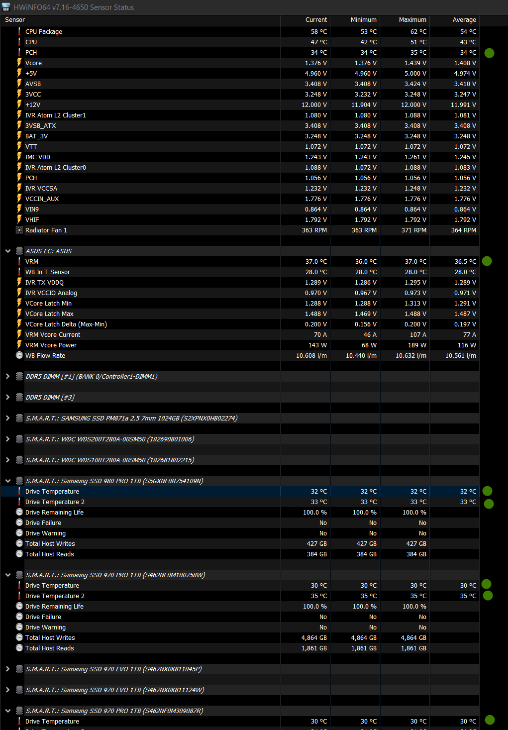

и вот когда я уже все это собрал, нарезал гелидов, нагнул трубок, протрахался пару дней со всем этим делом, я вижу что оно работает в x8, и уже тогда я полез смотреть мануал более подробно, а там неприметная табличка такая
Screenshot_3.png [ 24.15 КБ | Просмотров: 387 ]
и как вишенка на торт откопал старую фотку еще с полиэтиленами и на ней еще одна наклейка
temp.jpg [ 65.09 КБ | Просмотров: 387 ]
как то оно не очень вяжется с первоначальным описанием того что только второй слот отключится
я потому и хотел найти найти кого то кто имеет такую мать или аналог на воздухе
и все же мне интересно куда блин испаряются 4 линии с проца, да много вопросов на самом деле к этой "платформе"
для меня насущный вопрос можно ли забить и оставить все как есть в плане: много ли производительности я теряю при работе в x8 если там 2-5% то я готов закрыть на это глаза
меня прям реально накаляет как вы работаете с этим столько лет и сохраняете спокойствие
у меня стойкое ощущение что чтобы оно нормально работало можно только на это на картинках смотреть, к стати на распакове этой матери от ек этой 3 наклейки картинки нет
они уже постфактум лепят туда и доклеивают что в голову взбредет

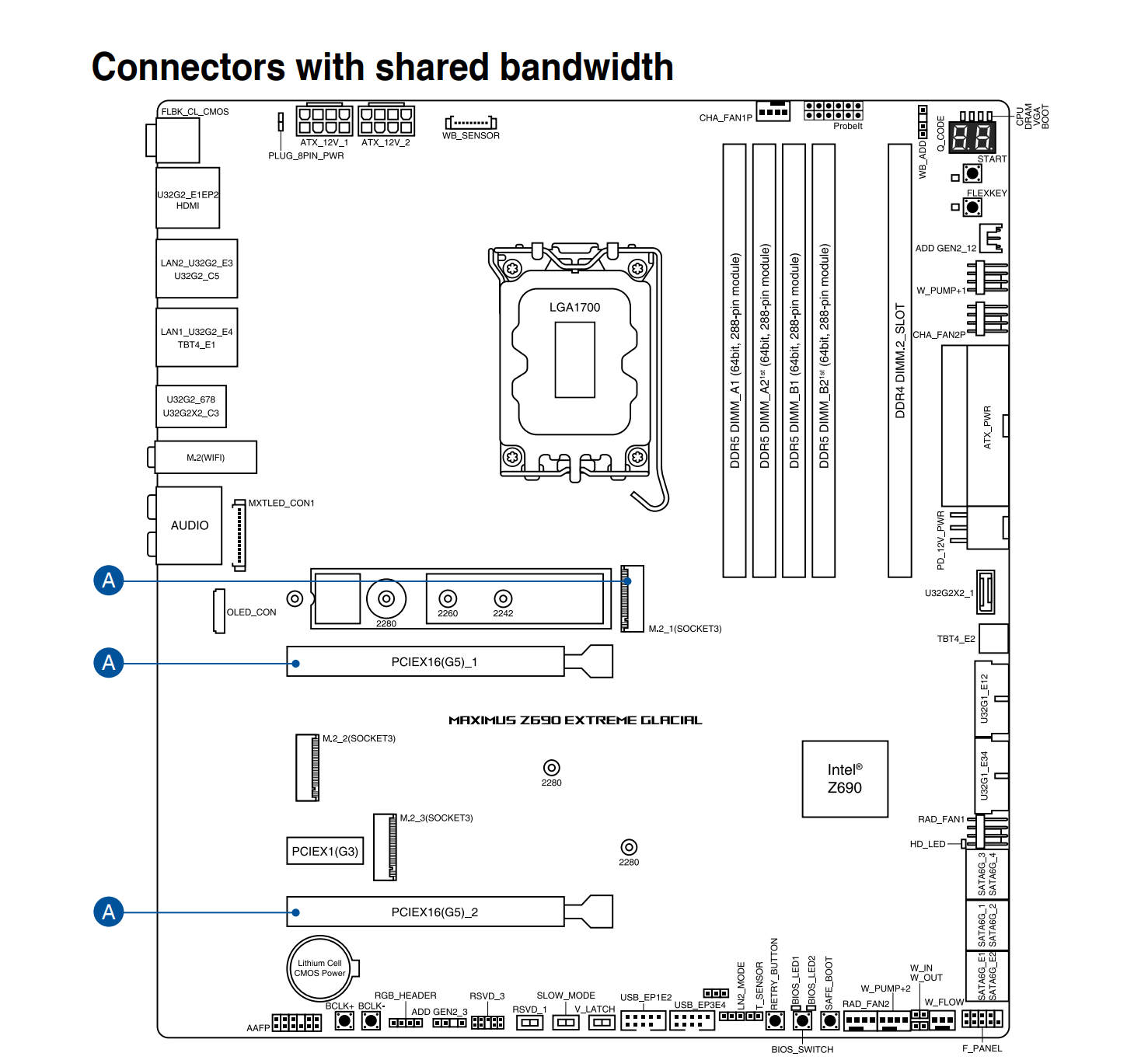

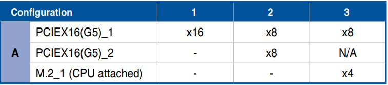

Это (кривая) попытка асуса заранее добавить поддержку будущих PCIE 5 SSD на базе платформы которая для SSD по процессорным линиям поддерживает максимум PCIE 4.
4 линии проца для SSD это только для PCIE 4, для них предусмотрены другие M.2 слоты.

bomber91 У меня работает х16 PCI express 4.0 с NVME. 8+4 если в Плату отдельную вставлять в x16 слот карту расширения и в нее SSD под 5.0 версию( но их еще не продают такие диски).

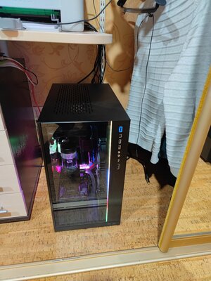

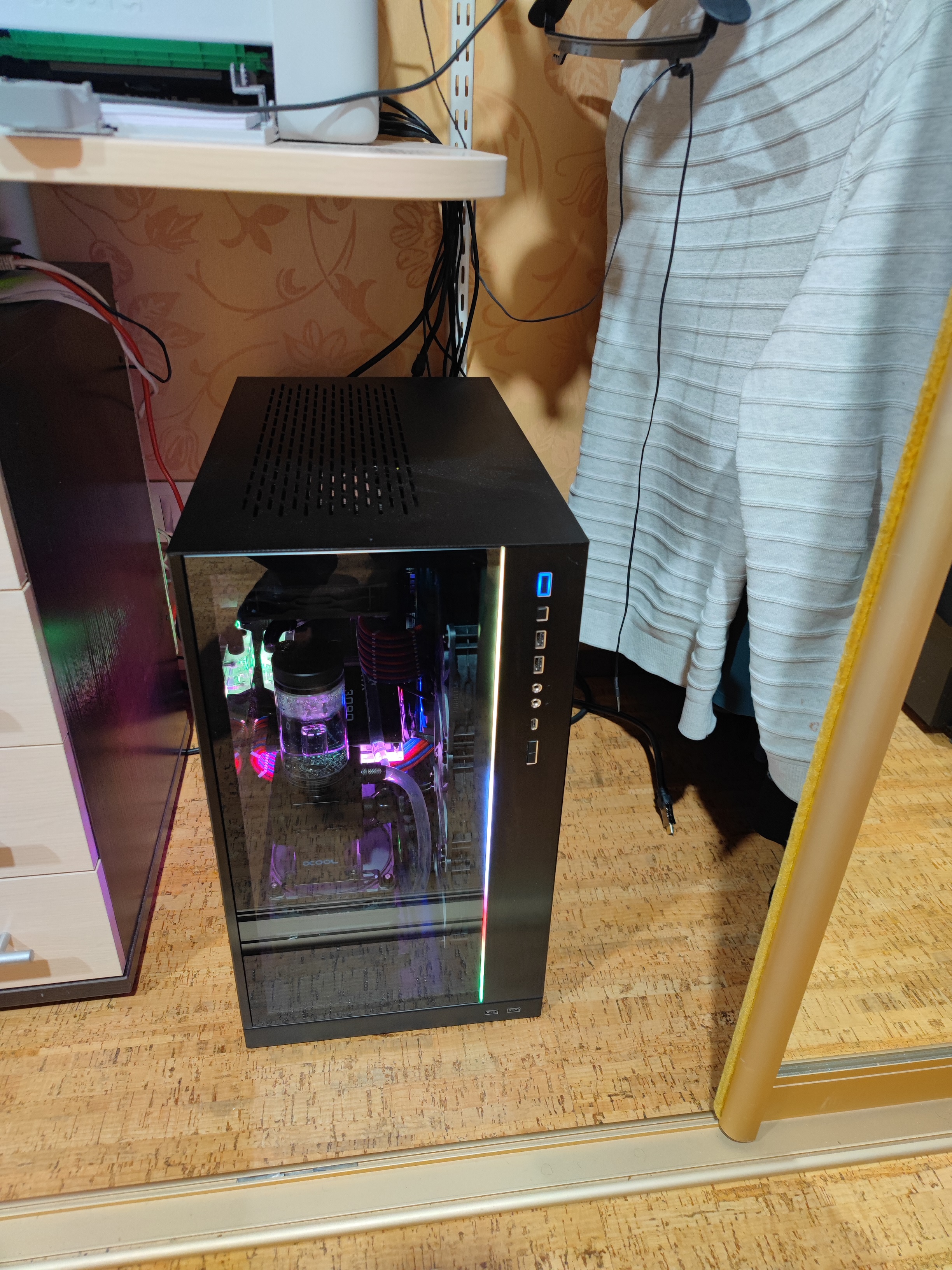

Вотъ:
датчик над шлейфом 24 пин
1642190948446.jpg [ 1.52 МБ | Просмотров: 359 ]
Прямого обдува нет, как и горячего железа рядом.
Комп стоит прямо рядом с окном :lol:
1642190948426.jpg [ 2.31 МБ | Просмотров: 359 ]
Это чтобы было понятно, как "хорошо" кейсу с железом, стоит в шкафу раздвижном под столом, справа одёжа. Видно датчик окружайки - висит ровно посередине корпуса от пола.
Сборка такая, если целиком:
63014

nag77 писал(а):
температуру внешнего воздуха вообще никак не применяю
Да в целом-то можно посмотреть, но это дает мало информации о работе контура.
Перепад вход-выход у меня 1 гр - выше никогда не видел с 2 радами. :no2: Может 2 и было когда, но не припомню. С одной стороны плохо, с другой - ну вот как есть, обычно вообще одинаковая Т вход-выход, контролирую только большой рад.

bomber91
bomber91 писал(а):
PCIEX16(G5) х8 это x16 pci-e 4.0
Я так и понял, сам через это проходил и знаю. Не хотелось, видите ли, все разбирать-сливать, с активным бэком это геморрно и неприятно, сначала разобрался что и как, а в твоем случае с трубками и всей конструкцией разбирать заново и собирать это просто :facepalm: :facepalm:
CHiCHo
CHiCHo писал(а):
Как грелась до 50 гр карта при 500 Вт, так и будет, увы.
Собственно, это главный показатель от которого нужно плясать. При твоей конфигурации радов такая темпа кажется в пределах нормального. Ее можно уронить поставив внешний рад, как сам понимаешь.
Тут можно потеоретизировать как правильно мерять воздух для понимания главной дельты, показывающей эффективность радов - с датчиками внутри корпуса или вне его. Мне кажется, что тебе таки с датчиками внутри корпуса будет правильно, когда ты смотришь темпу воздуха, входящего в рады.
У меня, например, это происходит так: на море висит термопара на вход в рад, другая за ним, потом еще термопара на передней панели корпуса перед вентиляторами, обдувающие внутрикорпусную 360-ку и после нее. Есть еще датчик внутри корпуса, но это так, больше для того, чтобы понимать что там происходит, не пропадать же добру в чулане )
Считаю воздух как усредненные Air1 (на морде корпуса) и MO-RA3 in (на входе в мору) - Air Ambient Ave, и от этой средней темпы дельту с выходящей из радов водой. При этом температура входящего в мору воздуха выше общей температуры в комнате и выше, чем на датчике на морде корпуса, но я считаю, что правильно мерять именно так. Воздух входящий в рады..
Правильно. У меня проточные датчики оба внутри корпуса, так они заизолированы, чтобы исключить влияние тепла от компонентов и обдува вентиляторов.
Как-нибудь потусую датчик внутри корпуса. Как сейчас - Т ближе к тому, что захватывает верхний рад.

CHiCHo писал(а):
Это точно.
Тебе бы хорошо сделать, чтобы рады обдувались воздухом снаружи корпуса, а не нагретым изнутри. Попробуй переставить вентиляторы на вдув хотя бы на верхний рад и посмотри на рез-т, разница будет. Вообще это правило, что рады должны дышать свежим воздухом, для того, чтобы были адекватные температурные показатели.
У меня 2 рада внутри корпуса, вентили стоят на вдув, доступ воздуха хороший.
