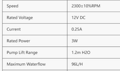

Leonator писал(а):
ЖиЖа сия хорошая, вот только моторчик в AIO слитой скорее всего дохлятина класса SC-600 и будет медленно и с трудом толкать густую жидкость
Вы думаете эта помпа не потянет Koolance-702?
