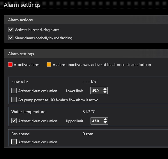

Syber писал(а):
Сможет. Помпа только единственный алярм дать может по аквабасу - остановка крыльчатки. Пожалуй это у будет единственный профит от аквабаса на этой помпе.
Есть по потоку, который не актуален, так поток она показывает только на больших оборотах,
есть аларм по температуре воды и аларм по оборотам подключенных пропелеров.
Не вижу аларма оборотам крыльчатки у D5 NEXT.
D5Next-Alarms.jpg [ 60.03 КБ | Просмотров: 487 ]
Ну, значит у некста это зачем-то упразнили. У меня прошлая D5 с аквабасом была и там можно было по оборотам.

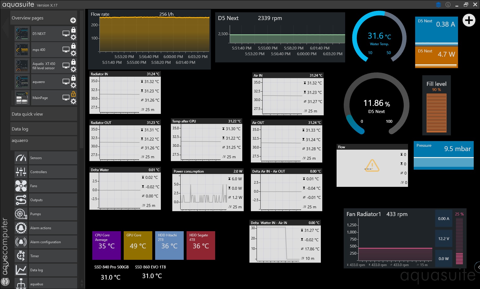

Рез и помпа в корпусе, всё остальное на столе (6LT, mps400, SR2 140, вентиль).
KalibrovkaTermopar.jpg [ 332.33 КБ | Просмотров: 465 ]
Первый аква-скрин во время калибровки термопар в термосе. :)
Разница идет по сотым долям градуса, т.е. все дельты сейчас по нулям.
Мощность тоже около нуля кувыркается.
Кстати, видна важность калибровки, синхронности работы термопар на вх.-вых радиатора.
0.01С - дает 2Вата на картинке, 0.02С - уже 5 ват при 250-260 литров.

Замечательная система. Видяха температурой 49 градусов охлаждает воду с 31.23 до 31.22. Зачем такой мониторинг не ясно. Там большая часть информации - это ошибка калибровки.
Да и поток 1.1gpm с 2мя водоблоками и 1 секцией рада на 2400 оборотах выглядит крайне подозрительно. Как бы и тут калибровка не подвела.
Аларм по потоку у D5 NEXT равноценен аларму по её оборотам. Вопрос зачем тебе вообще лазить в алармы NEXT при наличии акваеро?

tonygks, у него, как я понял, нет водоблоков в контуре этом еще, вот оттуда и цифры.
Показания MPS на свежесобранном контуре любят завышать, со временем стабилизируются (снижаются).

Syber писал(а):
а в чем смысл данного контура без водоблоков? ГДС околонулевой, просто вода крутится бесцельно)
Шланг перегибать для mps400 тоже проще на столе, чем в контуре.
Последний раз редактировалось Breslavets 12.05.2020 16:31, всего редактировалось 1 раз.
Это да!
калибровка термопар и mps400 - контура ведь нет, просто рез, помпа, mps400, SR2140+вентиль.
Термопары в термосе. - в сообщении ведь это указано - какая видяха?
Впрочем сорри, если кого ввел в заблуждение.
Мы хотели найти хоть какой-то смысл подключения некст по аквабас.
Единственный разумный - это если у кого в 6LT заняты все пропеллерные разъемы, и надо подключить еще одну помпу.
Ну и вообще, я просто лажу по программе, вопросы глупые задаю.
