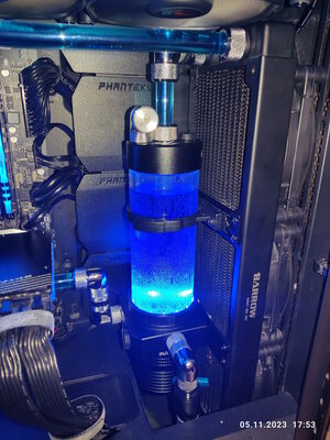

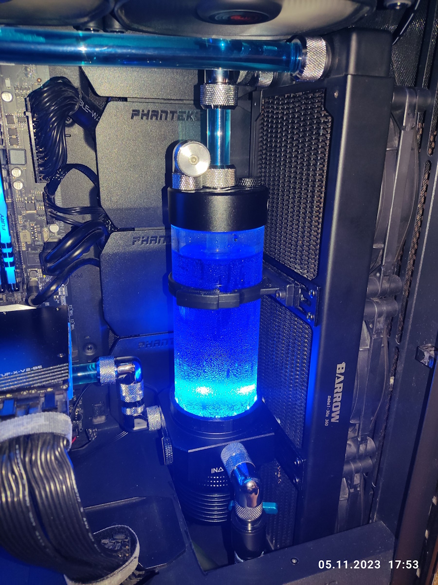

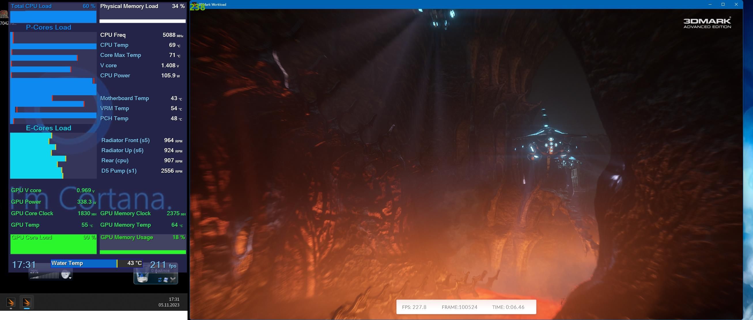

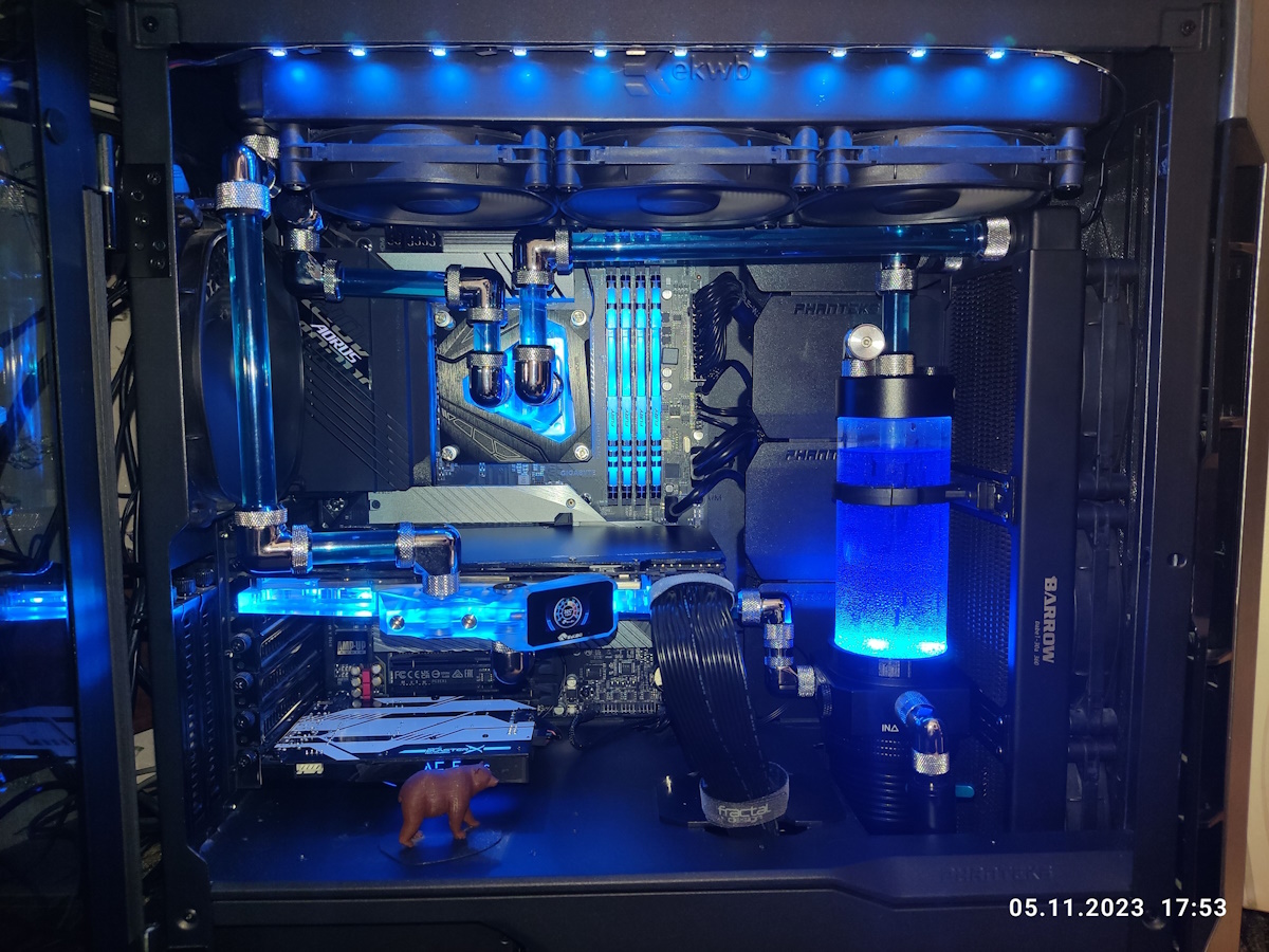

Как я и предполагал, жесткий подвес грохота не прибавил. 2500 оборотов - не слышно даже с остановленными вентиляторами. С 2800 начинает гудеть, ближе к 4000 уже будет напрягать.
В черновом варианте выглядит как-то так. Во время теста слышно было дроссели на видяхе и вентиляторы, но не помпу.

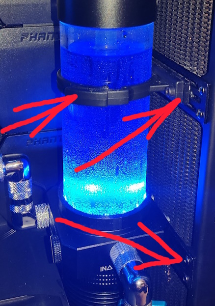

кронштейны заказывал отдельно, в комплекте их нет.

Да, но к помпорезу они не приложены. А я заказывал и рез и помпорез.
и кронштейны.
и заглушки, потому что комплектных не хватает.

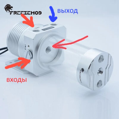

r-bear меня на фото смущает, что у вас все трубки по факту подключены на вход, а на выходе - заглушка. Мож помпа потому и гудит, что потоки завихряются? Или там слив?
Регистрация: 23.09.2016
Откуда: С-Пб
Заглушка не на выходе (выход рядом, дует в видяху), а на одном из трех входов. Во второй вкручен сливной кран, третий в резервуаре.
