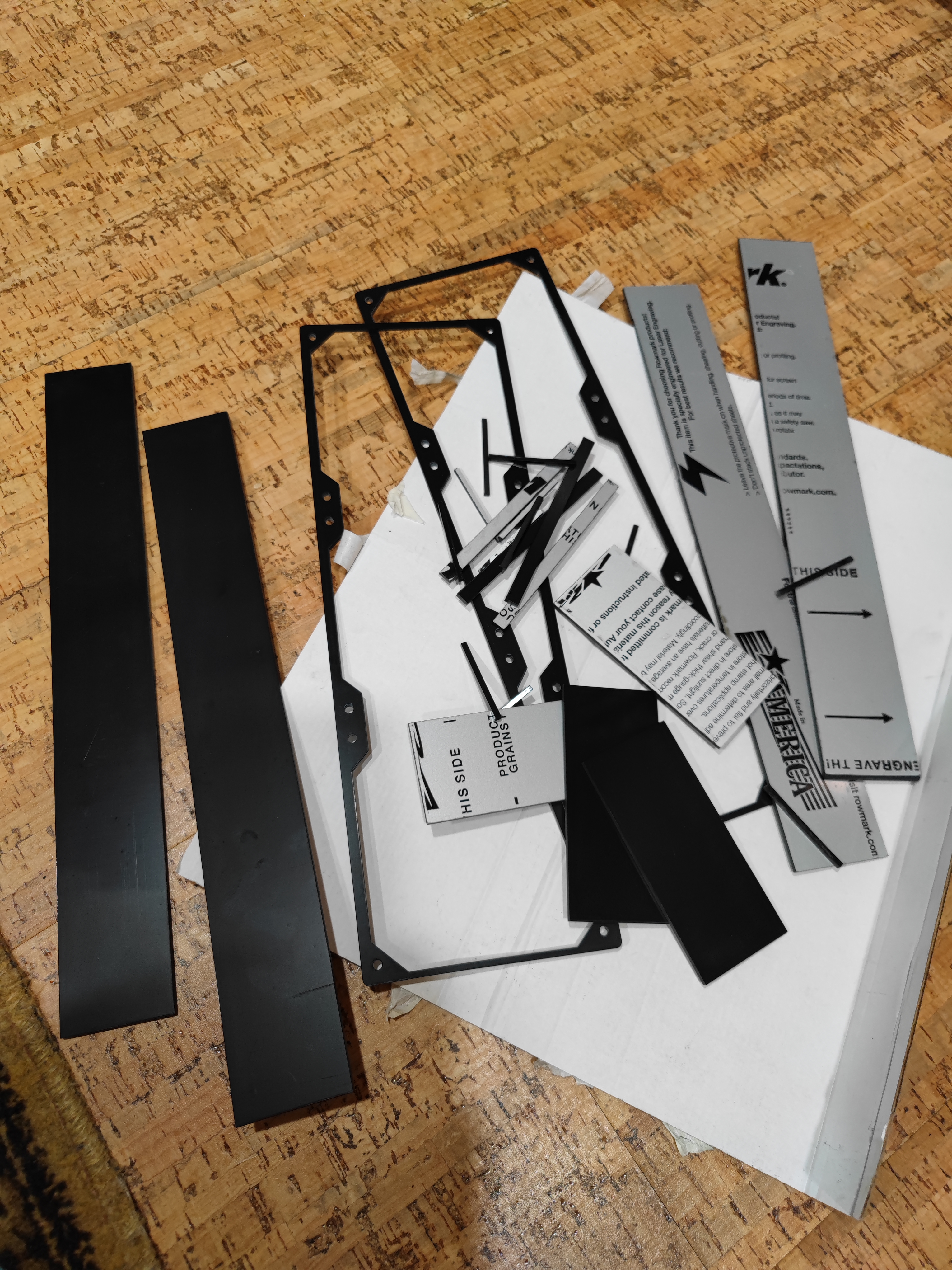

Хочу со временем сделать шроуд (вообще, он у меня есть из полистирола 3 мм, друг уже давно лазером вырезал) на intake вентили - улучшить впуск. Полистироловый пока не склеил, хотя дихорэтан ждет, но он воняет шо пипец. Поэтому думаю из картона 1,5 мм (тоже есть) вырезать по лекалу полистиролового. Крепится за поддоном, на полистироловый у меня кстати и нет винтов - нужны 45 мм М3, на картон 40 мм хватит
вот детали шроуда из пс
IMG_20220115_172115.jpg [ 6.94 МБ | Просмотров: 412 ]
