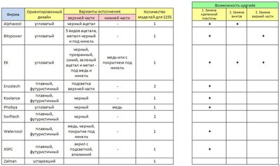

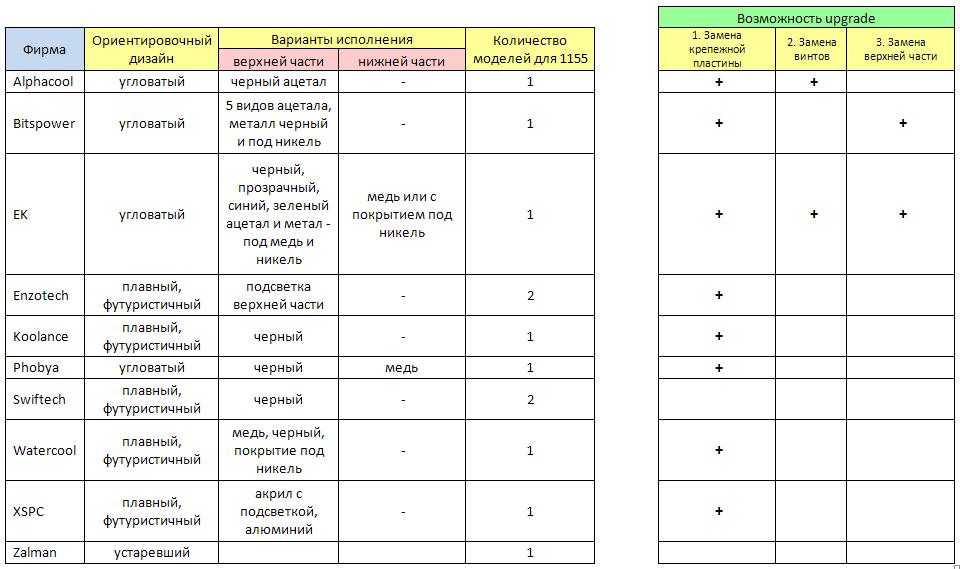

Регистрация: 13.03.2011
Откуда: Челябинск
На основе вот такой статьи - ссылка.
Подготовлена следующая сравнительная характеристика водоблоков для процессоров.
2013_03_29 Сравнительная характеристика.JPG [ 84.12 КБ | Просмотров: 805 ]
Основной упор делается на внешний вид и возможность модернизации.
Парни какое ваше мнение?
