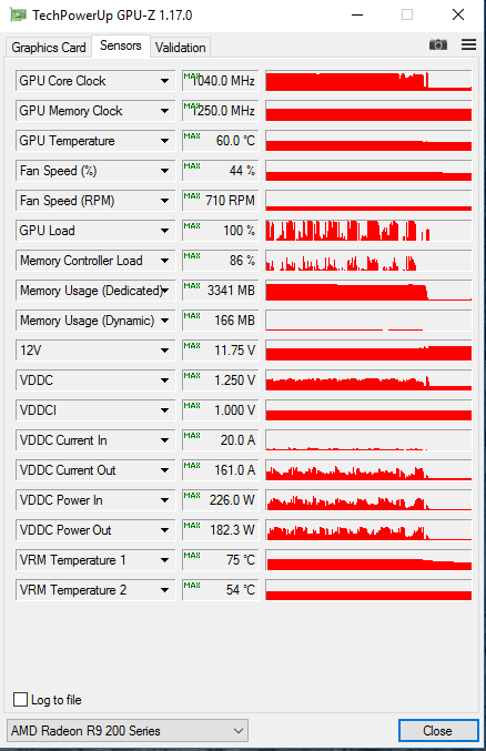

_kurbashi_ в инструкции к водоблоку прокладка 1мм. На недожим пока проверять не хочу, геморно всё снимать, а в играх температура выше 75 не поднимается обычно. Но обязательно проверю на днях. Разгоном занимаюсь от нечего делать, когда скучно. Просто у меня бзик есть что всё должно работать как нужно а не "как нибудь", поэтому и лезу везде)
Prof Ставил именно её - Gelid GP-Extreme Thermal Pad. Брал 0,5мм на память и 1мм на VRM. Кстати 80х40 прокладки хватает на 15 чипов памяти... а их на карте 16, пришлось одну старую прокладку оставить.
Погонял карту 3D марком и гта5 в течении получаса примерно. Результат на скриншоте. Может температура такая от того что ОЖ идёт сначала на ГПУ а потом на VRM и получается что ГПУ подогревает VRM?
Если кому не лень проверьте пожалуйста у себя температуру VRM1 на бублике после 15 минут на разрешении 1920х1080 / AA off. С включённым АА греется значительно меньше. Я так понял что чем больше FPS выдаёт карта тем больше температура VRM, а я всегда тестил с AA off
Тогда всё ок(хотя 75 да под водой...).
Не подогревает, а меньше забирает тепла/хуже охлаждает. Но поменять направление и проверить стоит, мб что и даст.

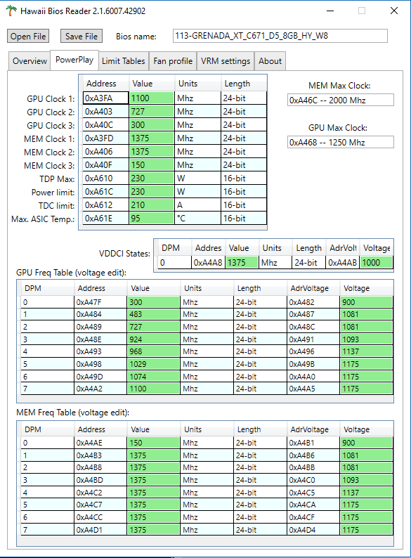

Ещё совет - если у вас референсная плата, то прошейте модифицированный биос от R9 390(X), сбивает температуры и энергопотребление. Да и попугаев добавляет.
Регистрация: 17.07.2007
_kurbashi_ биос от 390x вчера поставил. Если в этом биосе не снижать вольтаж то жрёт в бублике намного больше. Для примера на родном биосе ваттметр в розетке показывает потребление ~450 ватт а с биосом от 390x ~550 ватт. Но если занизить напряжение то совсем другое дело. Получилось и карту разогнать и при прежних температурных режимах остаться. В 3D марке 2к попугаев прибавилось (по частотам было 1040/1250 стало 1100/1375) :dance:
