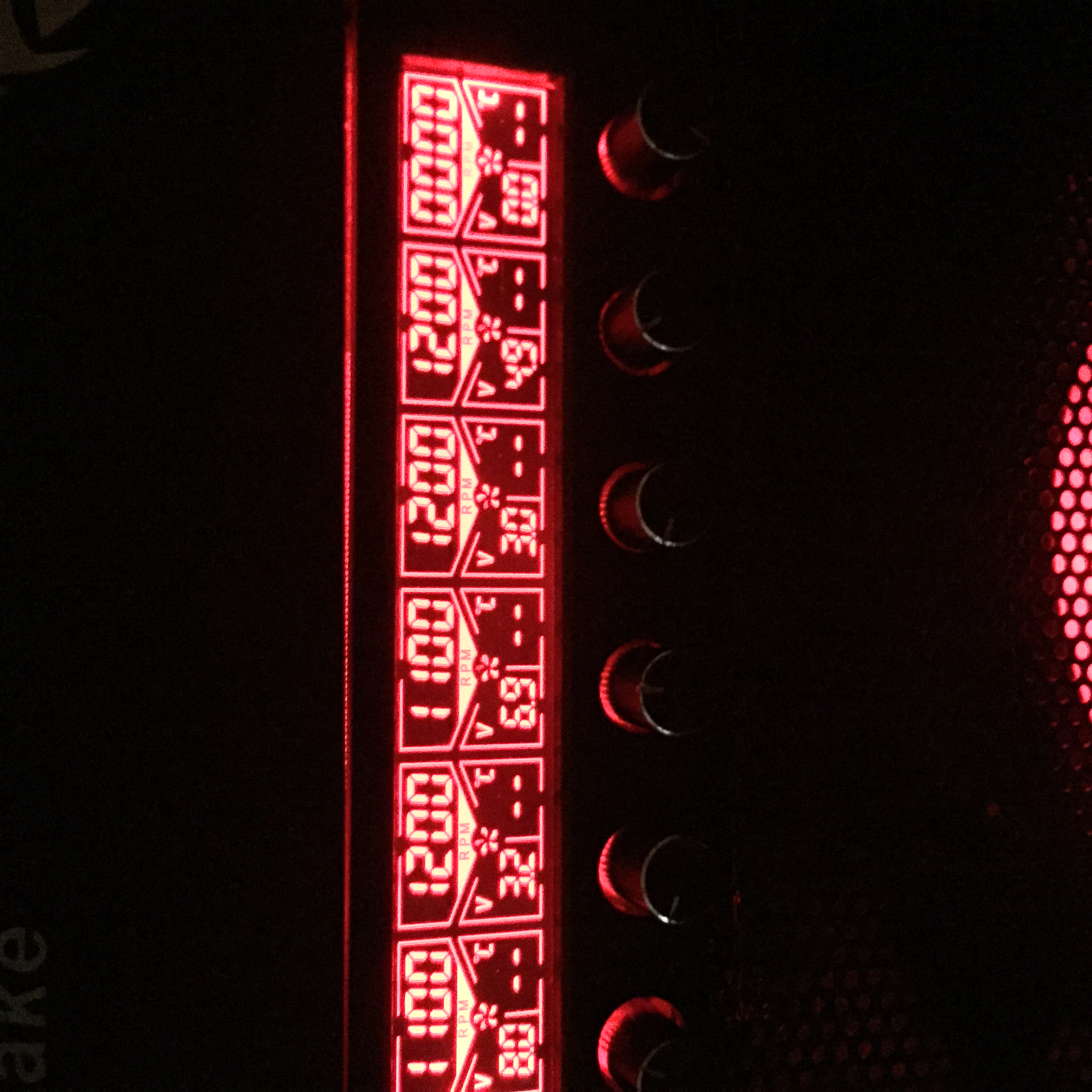

только что протестил корсары стартуют на 3 вольта с 1100-1200 оборотами...хех интересно это много или мало)
Открываете спек на вентили, смотрите график зависимости оборотов от напряжения питания, делаете выводы. Для моих 3В для 1100-1200 -мин - провал. Я выше указал, сколько будет.

просто прикол в том что и на 5 в он тоже крутится на 1200.на скрине крайний который.это именно тот самый шелест ветра который у вас на 650 оборотов.

kayrosbs Вы разберитесь уже, как у вас PWM работает. Сдается мне, что вы не совсем понимаете, что до определенного предела вентилятор вполне себе компенсирует пониженное питание завышением внутреннего PWM относительно внешнего управляющего чтобы соответствовать своей скоростной формуле управления.

понятно только он подключен к реобасу где нет 4 контакта.он только на плюс минус и тахо подключен.Так что вариант с пвм отлетает.

kayrosbs Тогда вообще странно. Если у вас вентиляторы при 3В 1200рпм - сколько у вас при 12В? номинал в 2400? Тогда это очень "негибкий" привод, и нет никакого запаса по мощности. У меня вентиляторы, чисто для прикола, испытывались на напряжение от 2 до 50В. Просто на 3В они начинают стартовать, в диапазоне от 12 до 24 - выдают свои 3400 об/мин, далее до 48В - сдают немного по оборотам, а на 50 - уже сгорает схема. Чтобы вы понимали - на максимуме оборотов они "парят", то есть держатся над поверхностью стола, не касаясь его. можете пересчитать давление, если у вас получится, вес я вам в спецификации указал.

начинает расти в геометрической прогрессии с 5 вольт. до 2500 на максе в 12 вольт.Если учесть что я может только для линкса на 2500 их запущую)то меня вполне устраивает такой привод так как минимальный уровень шума как раз таки на 1200 и выходит.по спекам он вроде как 16 децибел.Но я пока не пробовал 2500 оборотов, хвататает их и при запуске компа на пару секунд)))как будто ферари заводится.

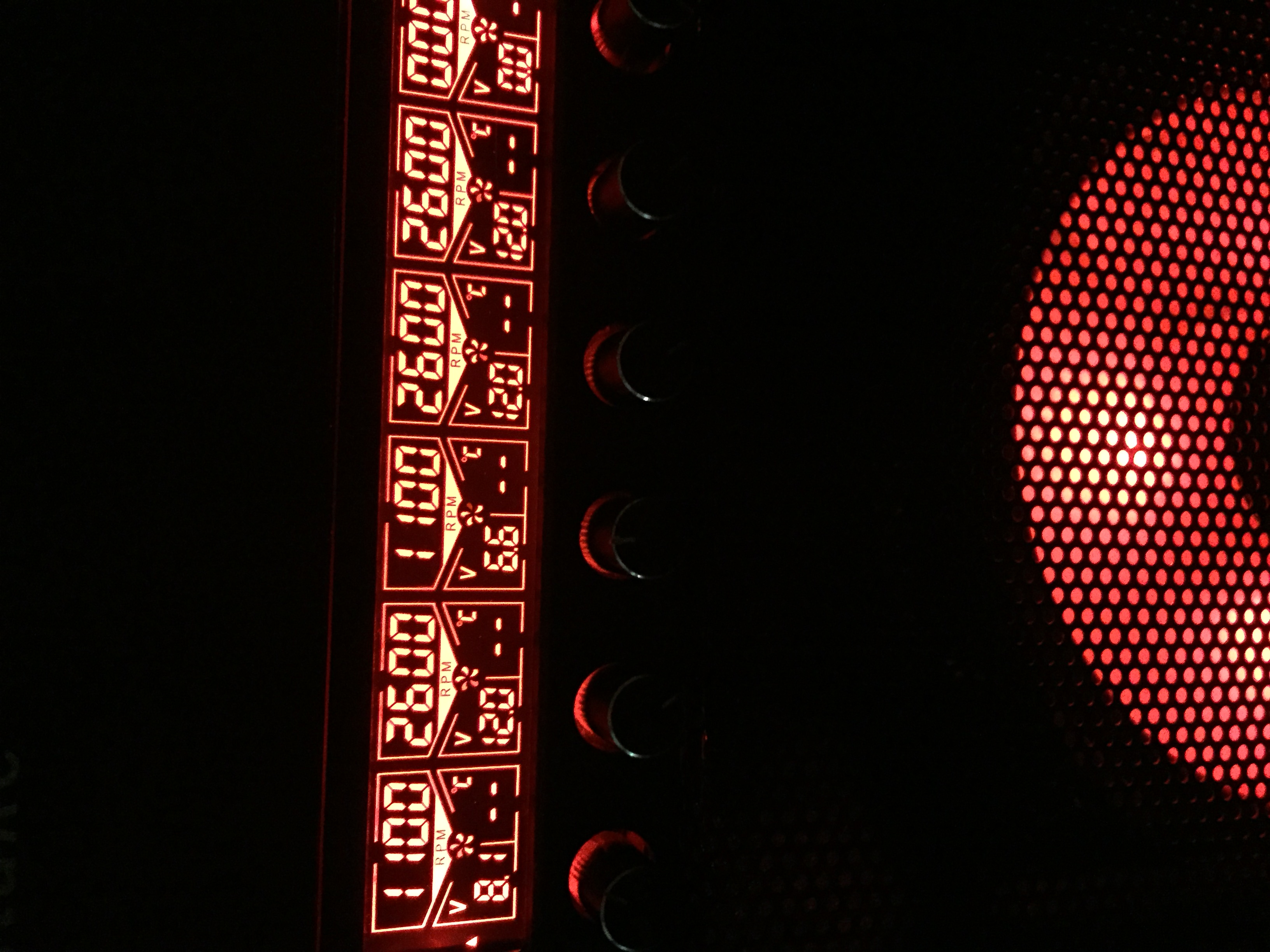

кстати оказалось что 2600 даже...и я нашел применение этой темы, турбо режим для быстрого охлаждения жидкости в контуре которая прогрелась за день.Повернул на 5 минут 3 крутилки и вуаля...за полторы минуты на 3 градуса вполне не плохо_))
Добавлено спустя 13 минут 44 секунды:
записал видосик на ютюб на 2600 оборотов.Кому интересно как они ревут на максималках велком.Лайкосик только не забудте поставить)
IMG_1133.JPG [ 1.15 МБ | Просмотров: 640 ]
не уклонися сердце мое в словеса лукавствия непщевати вины о гресех.(Царь Давид)
Регистрация: 27.01.2003
Откуда: Кунгур
Фото: 47
kayrosbs У вас явные косяки или в системе, или в озвучивании ее работы. После перлов типа "я тут воду с утра до 70 градусов перегрел, не успел охладить" у меня, да и не только у меня - серьезные претензии к качеству вашей сборки. И поймите уже, наконец: не надо выкладывать одни и те же фото сперва в теме по вашему проекту с комментариями "Ура, я сделал то-то: всё ОК!", и последующим дублированием этого же фото в других темах с комментариями "Посмотрите, а что не так?.."
