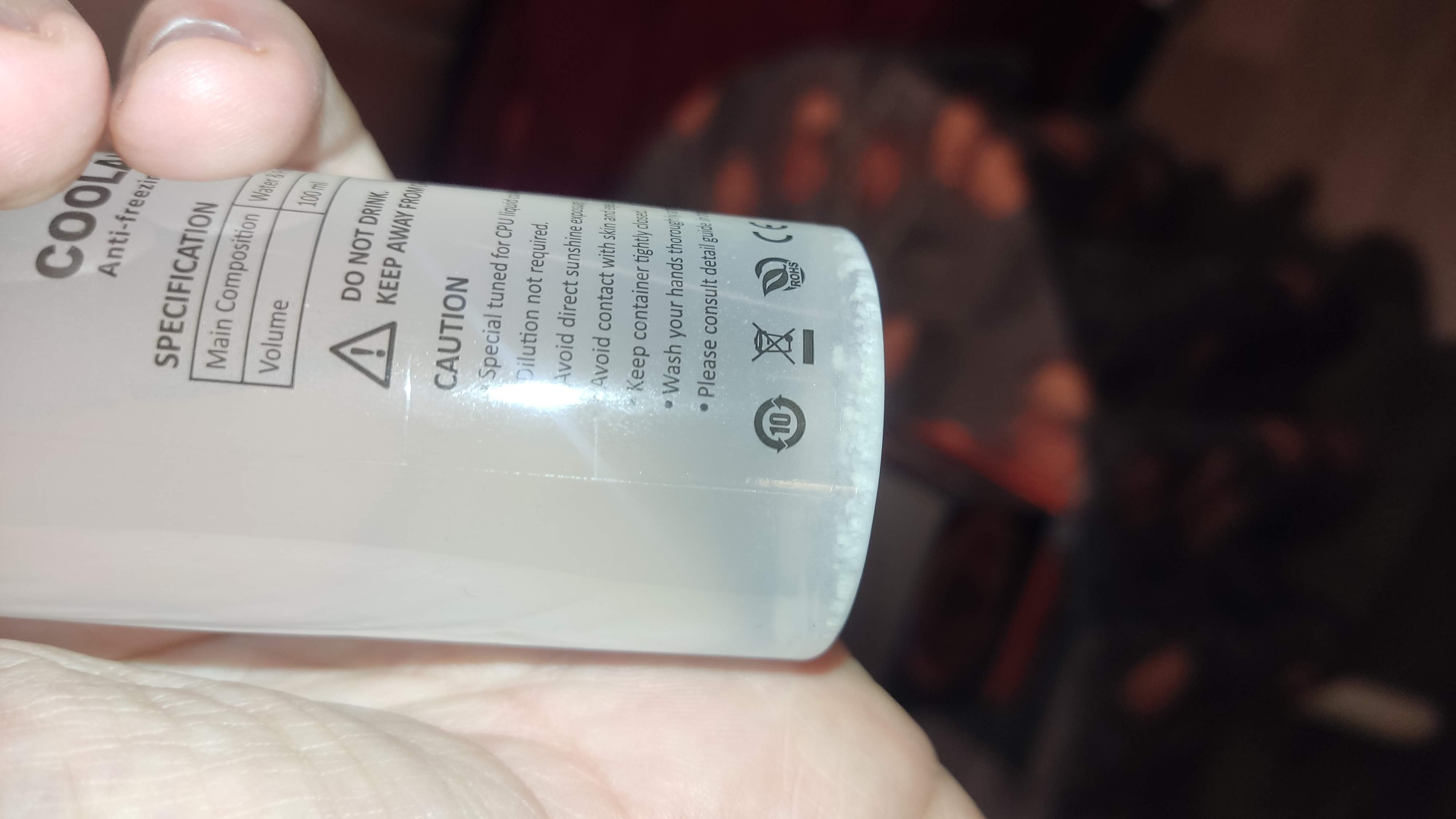

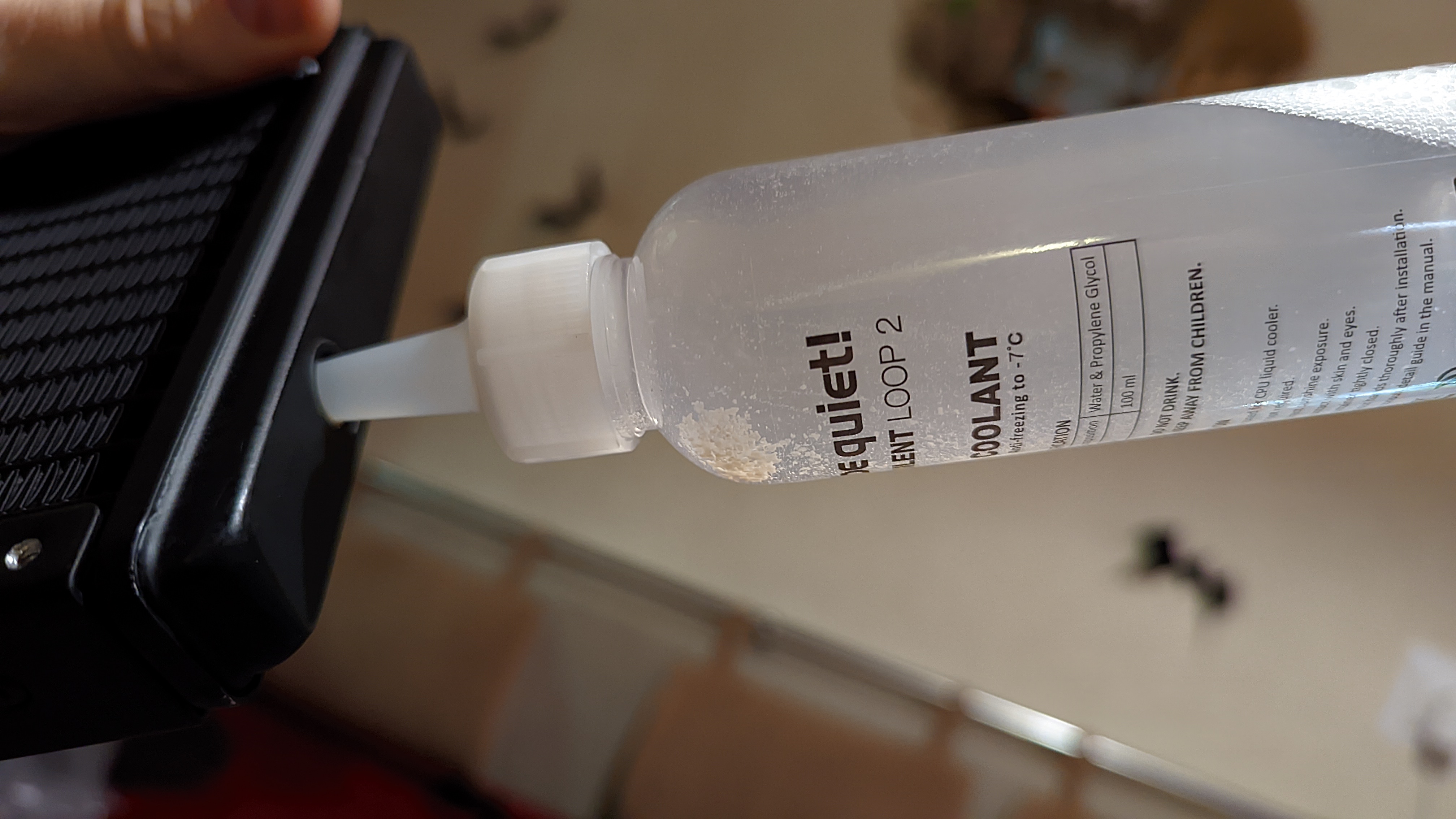

Здравствуйте!
Покупал с год назад SILENT LOOP 2 (280), недавно как-то стала плохо охлаждать, под 80 градусов в idle (проц AMD Ryzen 9 5950X). Я подумал, что надо долить жидкость (как раз в комплекте была), когда стал доливать (несколько раз нажал на бутылку), обратно в неё выплыли белые кристаллики, какой-то осадок. Насколько я понял, то это всё, смерть СЖО, т.к. жидкость кристаллизовалась и всё забилось. Несколько вопросов: 1. Это брак или я что-то мог не то сделать? 2. Это можно как-то исправить?
Фото
IMG_20221103_231715.jpg [ 189.39 КБ | Просмотров: 10741 ]
AGC_20221103_222708213.jpg [ 1.84 МБ | Просмотров: 10741 ]
Asus ROG Strix X570-E Gaming/ Ryzen 9 3900X / 16x4 G Skill RipjawsV F4-3600C16-16GVKC @3533 MHz/ CORSAIR HYDRO Series H115i PRO / GeForce GTX 1080
Регистрация: 23.05.2019
Фото: 25
Vian все разбирать, промывать, заливать дистиллят и радоваться дальше. Единственно обязательно раскидать водоблок- микроканалы забиваются.
Спасибо! А какую жидкость туда посоветуете залить? Дистиллированную воду или лучше что-то специализированное? И как это вообще промывается? Под краном? И как разобрать водоблок - там какие-то спец. шурупы с защитой от раскручивания.

Vian у меня SILENT LOOP 2 не было, был первый, там откручивается просто пятка (судя по фоткам обычный торкс). Промывать под краном, как промоется- прогнать дистилированной водой. Я заправляю только дистилированной, жидкости не использую.

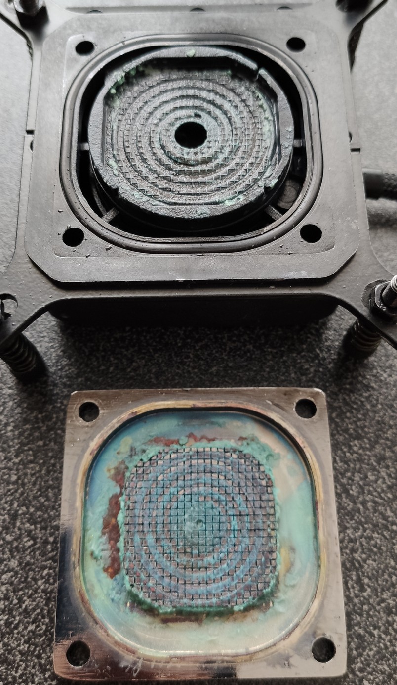

Ребят, подскажите, пошли большие температуры, завтра еще попробую термопасту поменять, (сегодня менял переставлял раз 6 наверное сам блок с тойже термопастой, но термопаста свежая ну пол года я думаю ей) блоку лет 4-5, только добавлял всегда дистилиряру, почему могут быть большие температуры, 1 трубка оч горячая вторая холодная, с простое 80 градусов , может ли из за помпы что то быть?
Ну чуть выше посмотри тему то. Нет, не из-за помпы. Каналы водоблока засрались отложениями. Разбирай и промывай.
