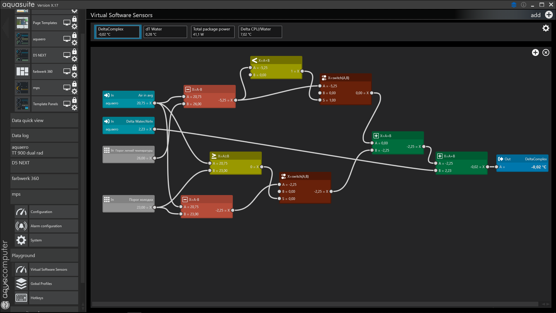

Лучше расскажи, что ты за прошедшие полгода решил с кривыми управления вентиляторами? От чего же и как нужно правильно рулить?
Добавлено спустя 2 минуты 16 секунд:
Breslavets писал(а):
из серии как CrownA мне объяснял как он дельтой воды пропеллерами управляет.
Лучше посмотри какая красота у меня есть. У CrownA такой нет. Дарю, пользуйся, без шуток - проверена в бою и работает в соответствии с заложенной логикой.
DeltaComplex.png [ 147.15 КБ | Просмотров: 756 ]
