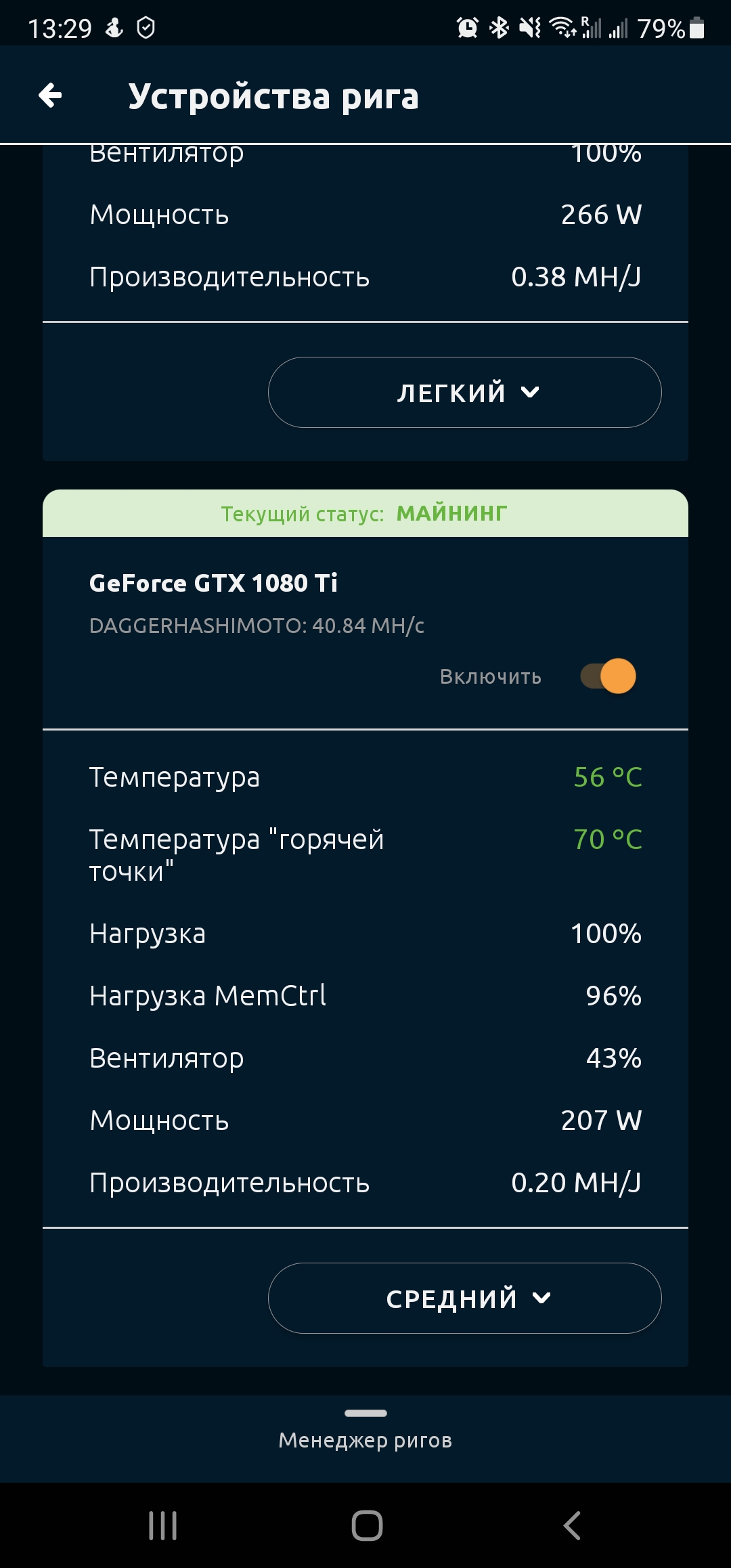

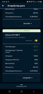

ALSTER, напомни пожалуйста мне беспамятному, какой крепёж для стяжки Bykski active backplate с основной для 3090 дополнительно купить? Стандарт коротковат говорят, или я путаю.
В праздники обслужил и забрал с собой из дома резервную 1080ti (Palit gamerock premium), вскрыл оригиналы (купленные у них на сайте) Gelid ultimate - я бы не сказал что они дубовые, не пойму откуда такая инфа, ну или это в сравнении с extreme, я в руках не держал, может они супер мягкие, нарезал, поставил, чип на mx-4. Nicehash на *среднем и воздухе:
