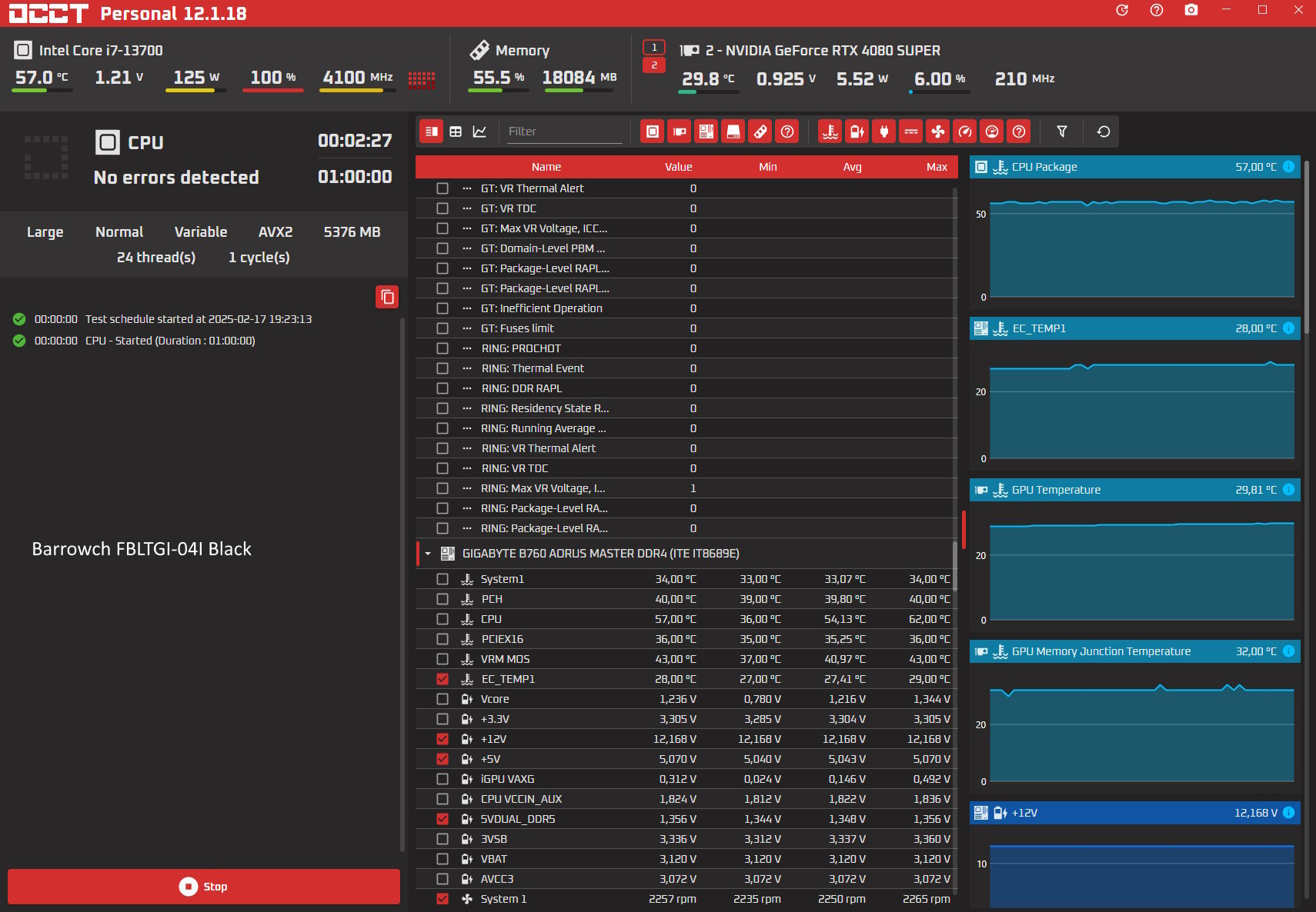

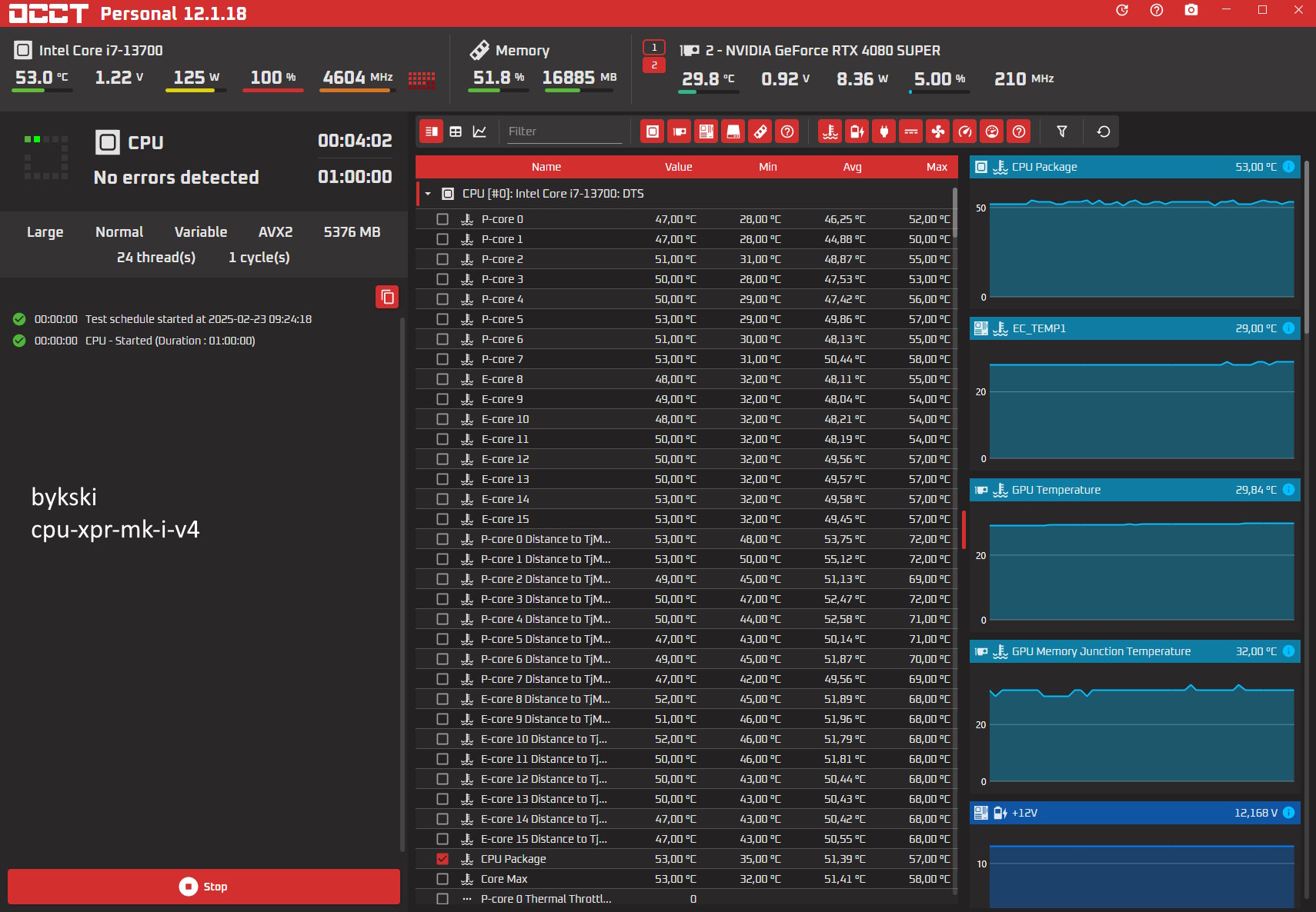

Ну и немножко возможно кому-то полезного )
Заменил водоблок на проце, barrowch на bykski. результат на картинках. EC Temp1 это температура воды.
