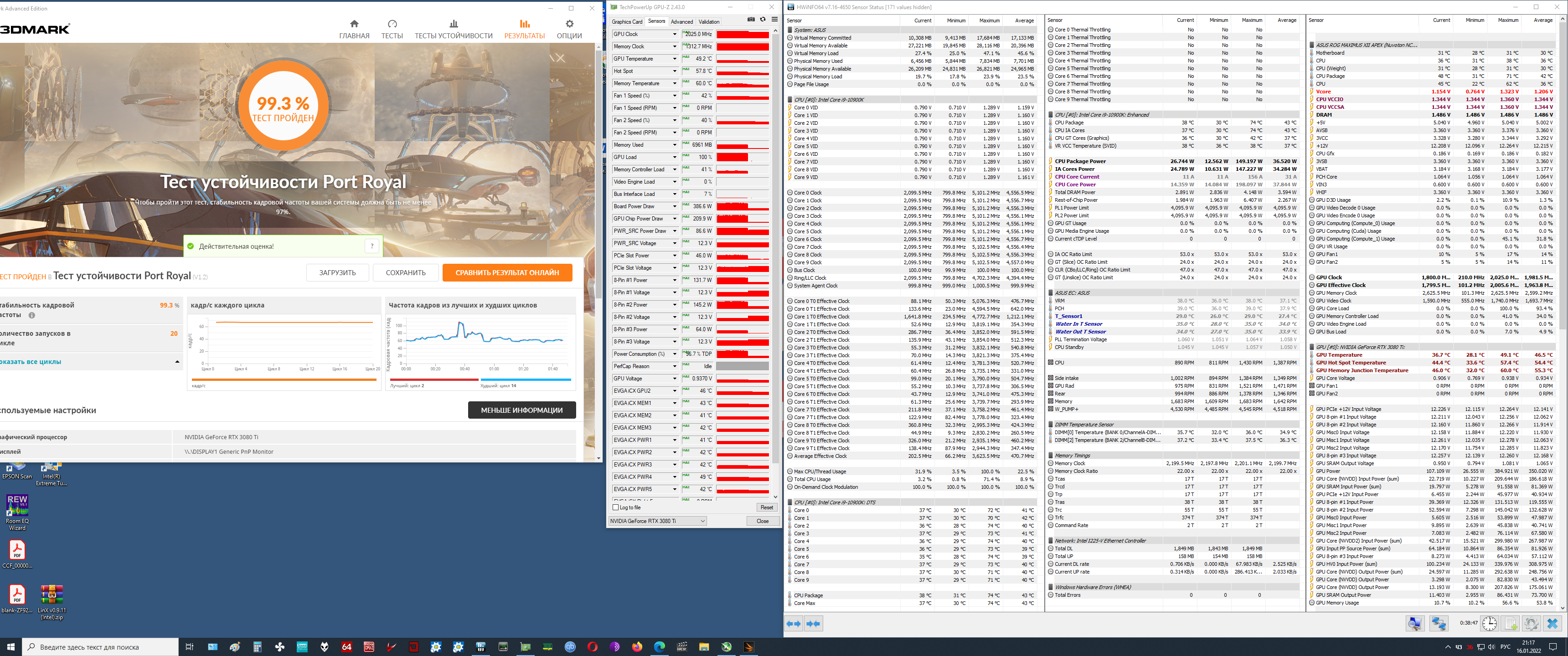

Смотри на температуры, немного покрутил хевен с отключенной морой и одним насосом. Это на 2х360 радах внутри. Правда тут потребление на видике под 500 Вт, но все же пример показателен что дает внешний рад :-)
И что у тебя не так все плохо на самом деле как ты можешь подумать.
Heaven

Мора быстросцепами отсоединена, или отключены вентили просто?
Один фиг дельта гпу/ватер лучше - это точно ЖМ дает. Если 3 меня 430 Вт и 16 гр, а тут 500 и 13.
Вода да, как у меня примерно, 500 Вт дают 38 гр. Но если мора в контуре, просто без вентилей, то по идее могло быть и ниже.
И кстати видно рост внутрикорпусной Т, я выше 32 не фиксировал, в комбусторе.
Да, отсоединена БРС и контур закольцован.
Была бы пассивная мора в контуре, конечно темпа была бы ниже. ее можно и в пассиве использовать если сильно не привередничать с темпами и быть сайлент фриком. Но мне 600 об вертушек на ней бесшумно, ну почти, хотя и стоит под самым ухом.
ЖМ+прилегание. Просто ЖМ сам по себе может и не дать рез-та если блок недостаточно хорошо прилегает к чипу.
