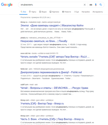

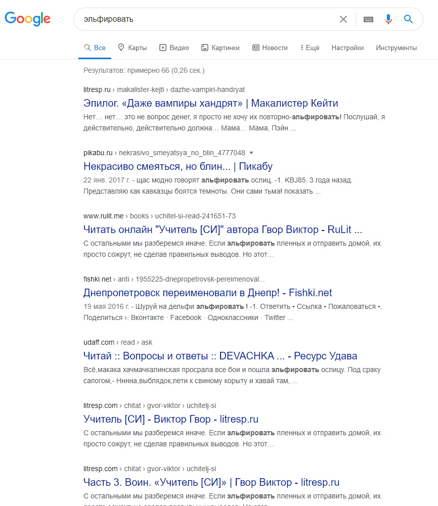

Эээ, похоже я переоценил употребимость давно известного мне слова. Оказалось что гугл его понимает иначе, совсем иначе )
В моём понимании эльфировать - это в переписке превозносить, описывая фантастические качества, такие значение ушей для бессмертия эльфов.
Но факт в том что красный не смог не заметить как сильно ему не нужен плейграунд, которого у него нет. Дальше подключился Бреславец и понеслась :D
elfi.png [ 80.82 КБ | Просмотров: 648 ]
