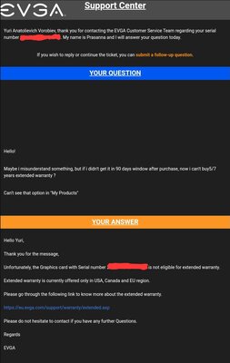

g00dzone писал(а):
Имеется 3090 ftw3 ultra gaming в рабочем/игровом компе. В свободное время майнит, летом пережила в майнинге температуру 35+ на прокладках гелид, память не более 90 гр. была.
А сколько была на стоковых температура и при каком хэшрейте? Я просто в похожих условиях и карта такая же, на сотке хэшей (nicehash в "легком" например) 92-96 в зависимости от того какую продувку даю внутри корпуса вентилями. На воду буду сажать ее чуть позже, или у нее с завода хорошие термопрокладки стоят, или вы ее зажали, или наоборот я, при нашей разнице в 6 гр (в разбеге 96 и 90, на "среднем" ~110-115 MH/c конечно будет 98-100). Вопрос к чему - стоит ли тратить мне сейчас дофига дорогих Гелид'ов, если через пару месяцев понадобятся возможно другие толщины (один водоблок вот только вышел, со вторым претендентом не определился).

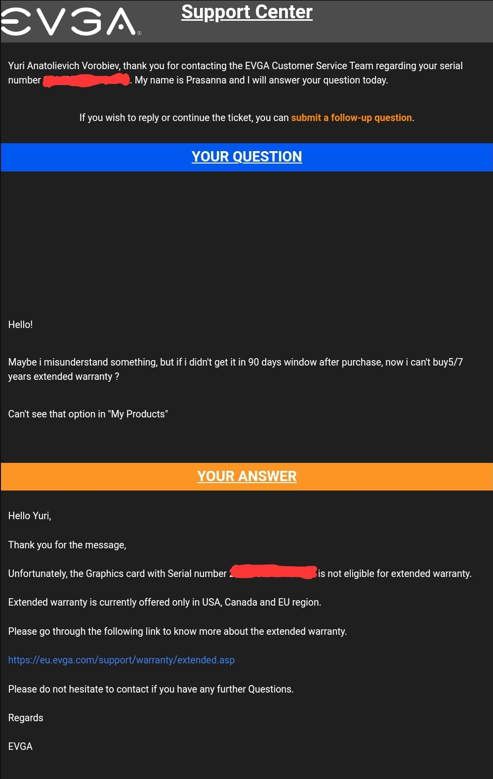

Alexey1977 писал(а):
на EVGA покупаешь Extended RMA на 5лет, спокойно разбираешь - потом если по гарантии собираешь обратно, так как снятие родного охлада ее не лишает.
Ага, и как оказалось идешь нах*р, так что эксперименты с охладом (переводом на воду в нашем случае) лучше ставить сразу после покупки, забив на гарантию магазина и разбираясь потом напрямую с евгой...в очередной раз убедился что даже для тайваньцев мы не europe, а где-то из третьего мира, шикарно.
У меня признаться так нормально подгорело от такого ответа, после того как человек заморачивается с покупкой "бело-импортированной" 3090 от дистрика 3Logic через Регард :lol:
