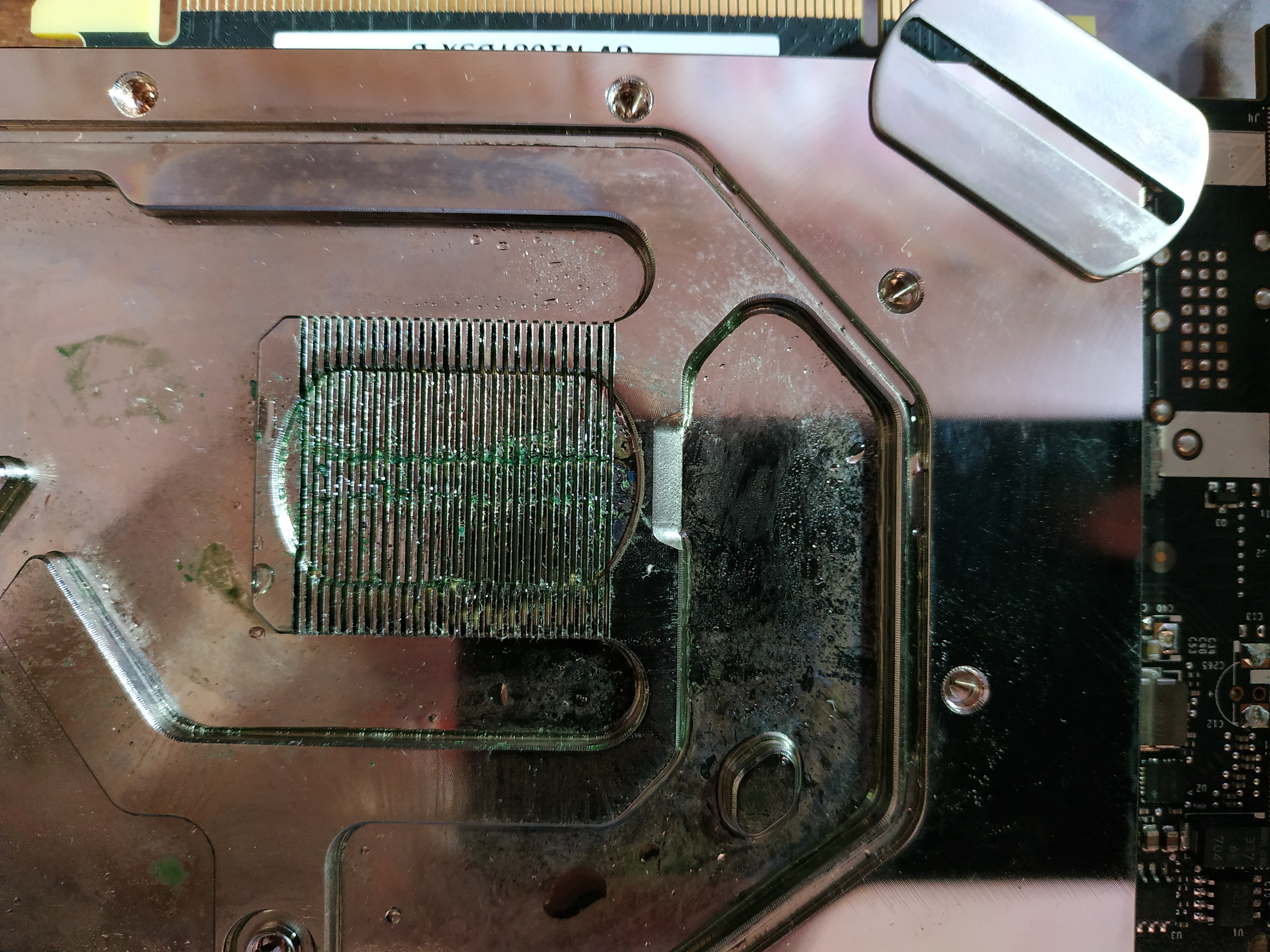

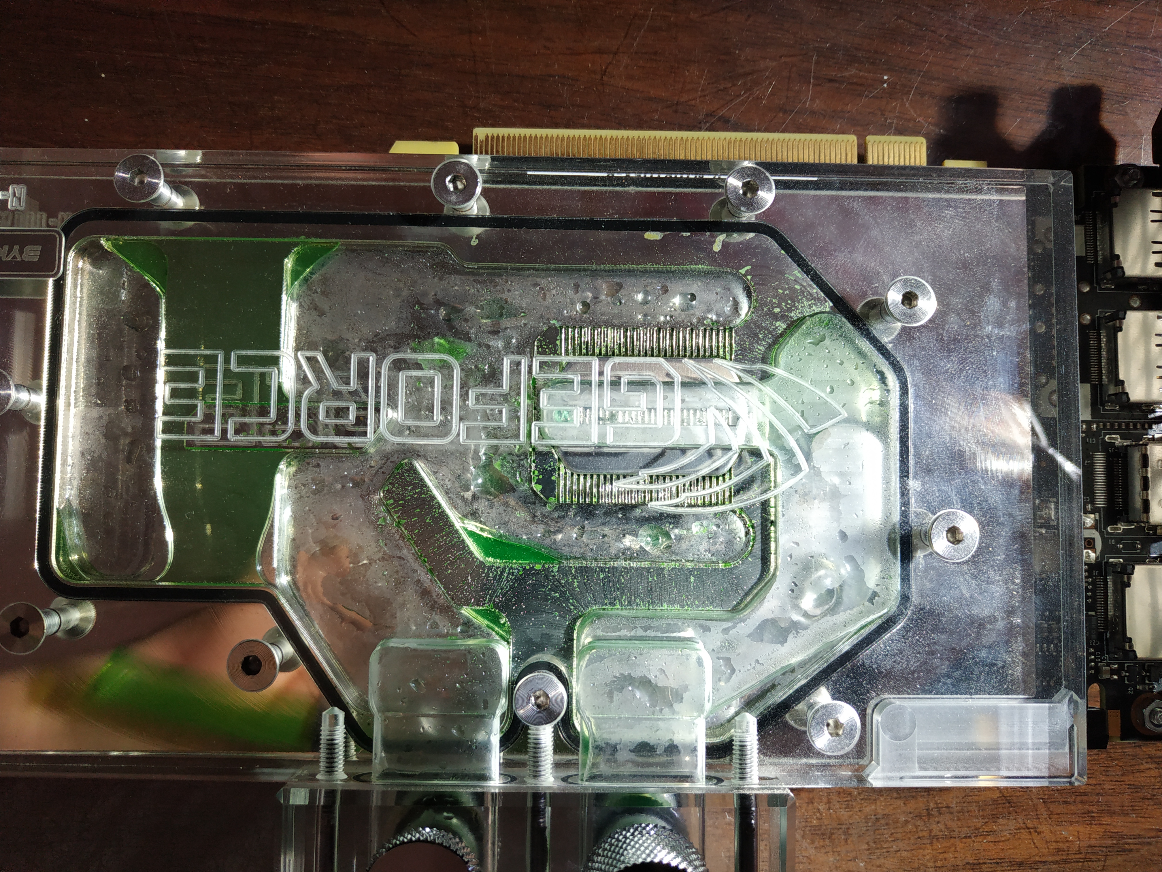

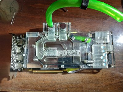

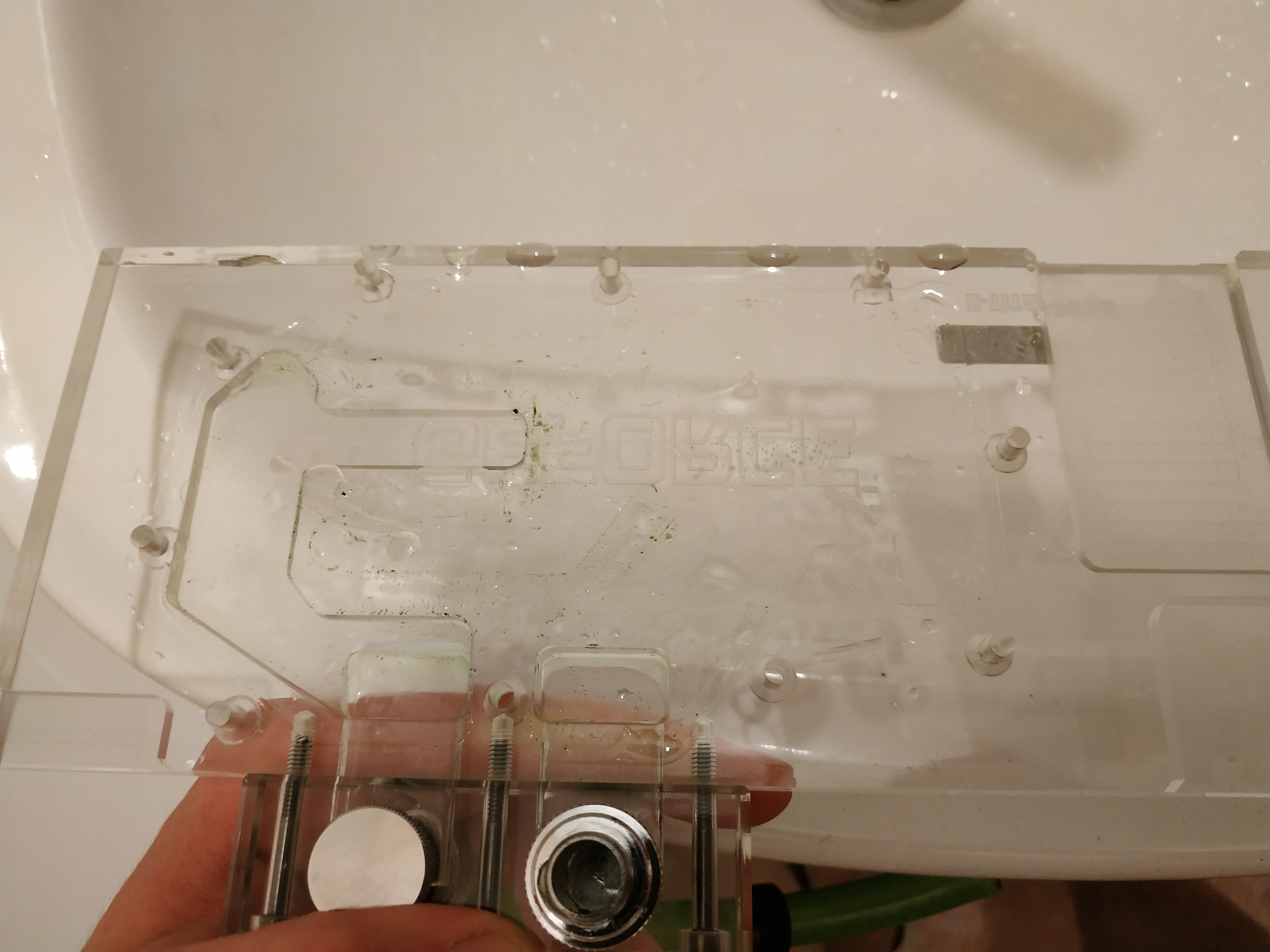

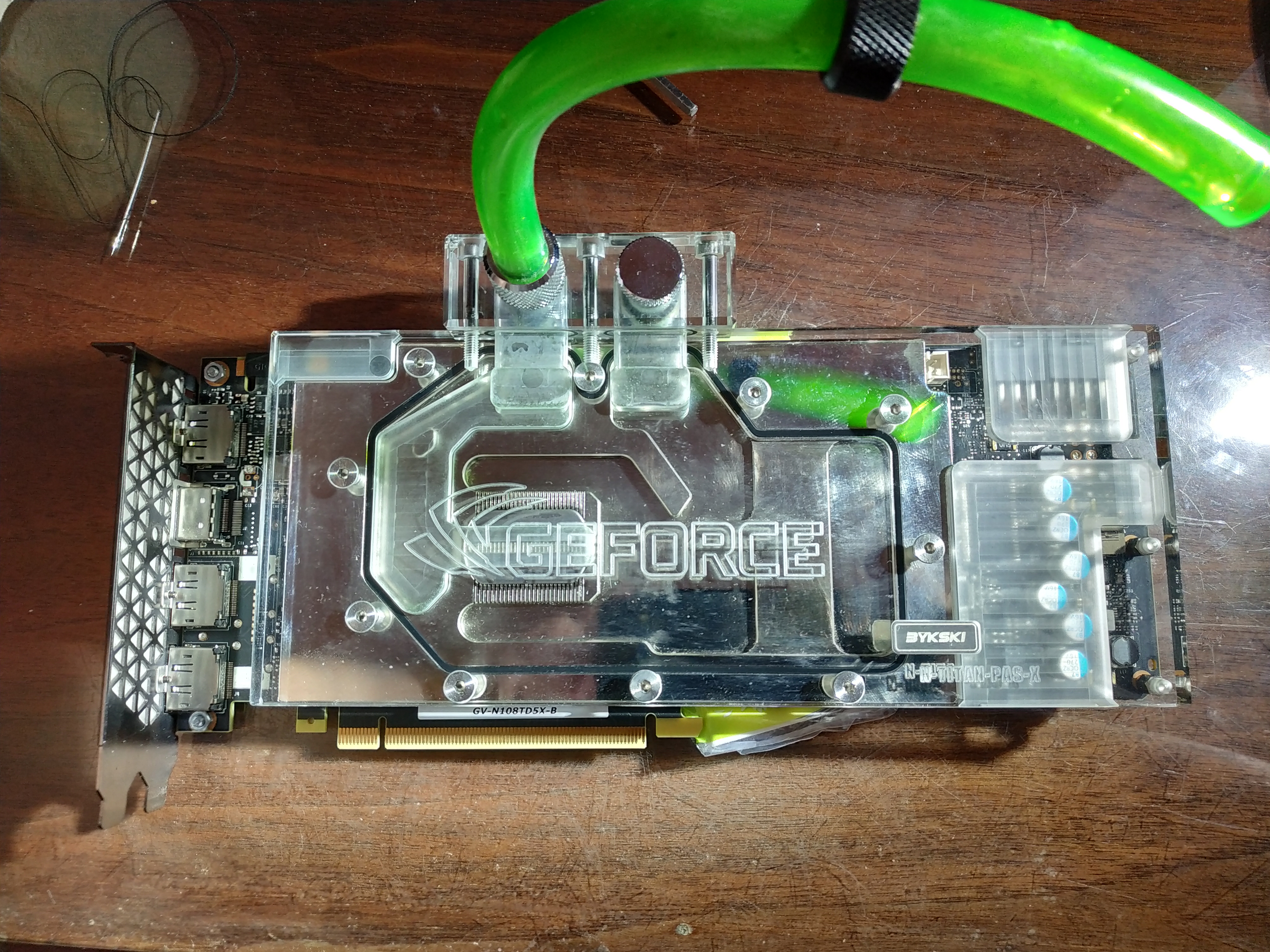

Регистрация: 01.05.2006
Состояние водоблока после полутора лет (август 2017-декабрь 2018) на Thermagent Eko из леруа. Каналы немного подзабились кАкой из контура, есть тонкий налет мутноватого осадка на всех деталях.
На водоблоке CPU вообще ничего интересного, но у него каналы шире, чем у карты, так что та сыграла собой роль "фильтра тонкой очистки". Попробовал погонять радиатор лимонкой - скукота. Даже не посинела
до
IMG_20181215_113202.jpg [ 6.13 МБ | Просмотров: 1161 ]
IMG_20181215_114424.jpg [ 5.3 МБ | Просмотров: 1161 ]
IMG_20181215_115943.jpg [ 3.27 МБ | Просмотров: 1161 ]
Все спокойно оттирается\вычищается салфеткой\щеткой.
после
IMG_20181215_121911.jpg [ 5.15 МБ | Просмотров: 1161 ]
контур проработал 24\7 под майнингом, жижа не менялась, лишь доливал по ~5-10см3 в месяц.

Угу... Хороший результат...
Как ранее упоминалось практикующими камрадами о не совсем прочном красителе у Thermagent Eko в вашем случае подтверждается + намыло из контура непотребщины(пропиленгликолевые ЖиЖи прекрасно отмывают всё и вся)...
В общем адекватно отработала ЖиЖа на пропиленгликоле...
Сполоснуть контур, заправить новой ЖиЖей и в добрый путь прощай Земля вновь на многие месяцы/годА...
