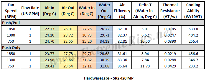

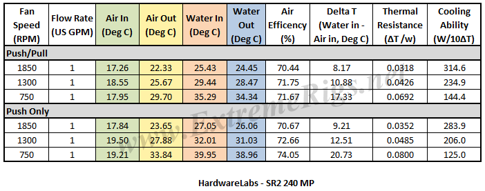

and00,
Смотрим тестирование SR2 240 и SR2 420.
В обоих случаях нагрузка в районе 300 ват на 1GPM.
И что мы видим для 240?
А во всех случаях, независимо от PUSH-PULL, скорости оборотов,
везде дельта 1С +- сотые градуса как погрешность тестов.
SR2-240-MP-PC-Results-Table.png [ 32.37 КБ | Просмотров: 570 ]
Смотрим эту же таблицу для SR420 и опять тоже самое, та же дельта в 1С.
SR2-420-MP-Thermal-Data-Table.png [ 32.22 КБ | Просмотров: 570 ]
Хотя конечно понимаем, что радиаторы сильно разные по производительности.
Просто SR2 240 делает ТУ ЖЕ работу(дельта воды) на более теплой воде - это есть главная основа СВО.
При 750 оборотах PUSH у 240 вода будет теплее на 9С по сравнению с 420.
Можно было бы 560й сравнивать с 240 - результат был бы ровно такой же,
ибо дельта вода-вода никак с радиаторами-вентиляторами не связана.
Но с 560 вода была бы еще холоднее.
В таблицах Dt Water In - Air In.

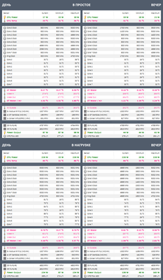

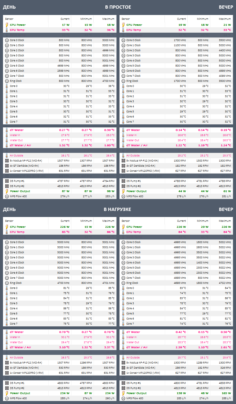

Значения (округленные) день/вечер:
- температура на лоджии: 26 / 25
- температура воды в простое: 27,8 / 26,5
- температура воды в нагрузке: 29,8 / 28,5
- дельта воды в простое: 0,25 / 0,15
- дельта воды в нагрузке: 0,70 / 0,40
- дельта вода/воздух в простое: 1,50 / 1,20
- дельта вода/воздух в нагрузке: 3,10 / 2,60
- температура процессора в нагрузке: 86 / 84
idle-load_day-evening.png [ 99.01 КБ | Просмотров: 528 ]
PS: нагрузка - AIDA-FPU 5 мин.

aggression Дельта при прочих равных вечером таки упала (и вода/вода и вода/воздух)...
Выглядит как погрешность или влияние какого либо еще фактора на показания температурных датчиков.
Вот если поток зарезать до литров 50-60. Тогда будет лучше видна разница в дельтах(точнее ее отсутствие).
Дельта просто низкая и кажется, что это погрешность, я ставил эксперимент с дельтой вода/воздух в 10-15 градусов в течении этак дней 4х (когда падала температура в комнате), результат был озвучен здесь.
Если резать поток - будет ламинарный поток (как минимум местами) и кпд всего контура уйдет одно темное и дурно пахнущее место.

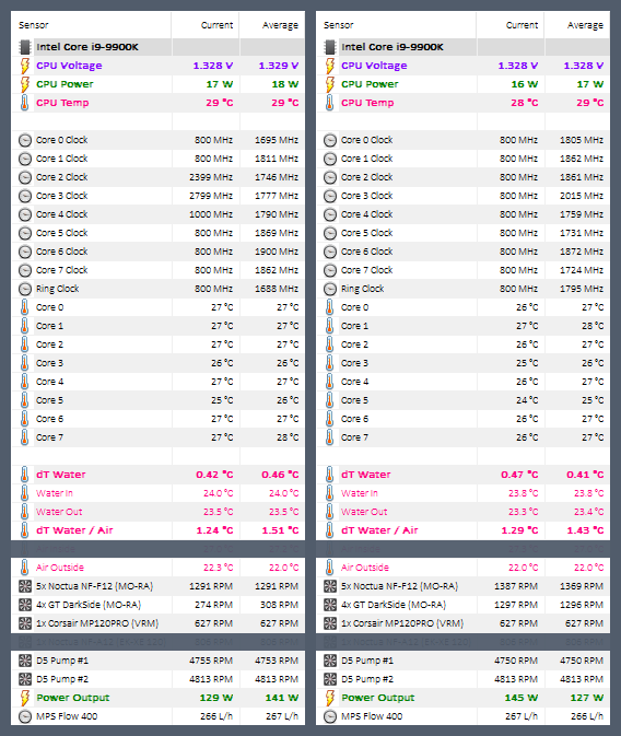

В тесте на минимальных оборотах (какие позволил aquasuite выставить) работают Noctua и практически в ноль задушены GT, т.е. по факту пять активных секций и четыре пассивных.
Не знаю как у кого, но у меня при полном бездействии практически всегда дельты вода/вода и вода/воздух уходят в ноль, при хоть каких-либо телодвижениях дельта вода/вода сразу делает скачек до +0,3-0,4С, дельта вода/воздух до +0,5-1,0С.
У меня площадь радиатора избыточна и, с учетом использования вне корпуса, тоже вносит свои коррективы.
В тестах, измерения и вообще работа контура были неизменны. В HWInfo установлено обновление показаний - 500ms.

tonygks писал(а):
Я так понял вроде шел срач на тему "дельты воды не зависит от радиатора и некоторых условий использования СВО". Я согласен с каким то оратором выше и тоже считаю, что "дельта воды - это всего лишь то сколько тепла железки выделяют в контур". И дельта не должна меняться при одной скорости потока, если вдруг вертушки стали медленнее крутится или появилась +1 доп секция(для радика вне корпуса - т.к. там не будет лишнего фактора в виде доп обдува самих железок и т.д.).
Это тут устойчивый миф, который заложил в неокрепшие умы CrownA за 7 лет своего непонимания как основ СВО.
Кроме дельты вода-вода тут возник новый миф, что дельта "воздух вх" -"радиатор вх"(эффективность радиатора) , якобы зависит от температуры в комнате.
Т.е. от входного воздуха.
По мне ребята сейчас выясняют насколько утюг быстрее нагреет воду с 20 до 30С по сравнению с нагревом с 30 до 40С. :))))
Ребята, уже писал это, на пальцах - возьмите утюг и "прогоните" через него воду температуры 15С, 20С, 30С - местный миф гласит, что
на выходе 15С будет, к примеру 18С(дельта 3С), на 20С - 22С(дельта 2С),
а при 30С - вода нагреется на 1С - это метафизика уже, ибо выходит, что для нагрева на 1С требуется совсем разная энергия,
в зависимости от температуры воды.
А между тем теплоемкость почти не зависит от температуры.
Т.е. там мизерные колебания будут.
Эффективность радиатора в способности охлаждать воду не зависит от входного воздуха - это "железные" свойства САМОГО радиатора.
Также как эффективность чайника будет одинаковой в нагреве воды в разных диапазонах температур.
Цитата:
You're actually quite correct, but there are caveats. The rate of thermal dissipation is proportional to the difference between the water and the air. If the water 20C warmer than the air, assuming all else is equal (air-flow, water-flow, air-inlet temp, etc) then the radiator will dissipate heat at twice the rate of if the water was only 10C warmer than the air. All that alters, theoretically, is the scale of the final result.
А вообще, у тебя же контур еще не собран, сделай простенький тестовый контур и как любят говорить американцы в таких случаях "унизь их фактами", aggression вон не поленился специально тесты прогнать, я осенью собирал контур и наблюдал за его работой, заметил нюанс, твоя очередь.

Для понимания общей картины...
- работа вентиляторов настроена на дельту вода/вода от 0°С до 1,5°С с фиксацией минимального напряжения "старт вентиляторов";
- в первом тесте работа вентиляторов настроена на работу от ноля до максимальных (паспортных), увеличение дельты вода/вода в нагрузке днем: +0,43°С, вечером: +0,27°С - это касаемо влияние температуры окружающей среды;
- во втором тесте работа вентиляторов настроена на работу от 0 об/мин в первом случае и от 1200 об/мин до максимальных (паспортных), снижение дельты вода/вода: -0,05°С - это касаемо влияния оборотов вентиляторов на дельту вода/вода.
PS: все это при 100% одинаковых условиях, т.е. в первом случае после 10 мин. простоя давалась нагрузка 5 мин., во втором - 1 мин. после обнуления датчиков для снятия скриншота.
PSS: окружающая среда влияет на дельту вода/вода, обороты вентиляторов в первую очередь влияют на скорость снижения дельты и возможно при дольшем времени тестировании в итоге мы получим ее равное значение.
