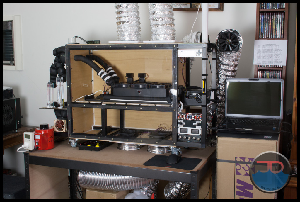

Почитайте посмотрите, сколько там тонкостей чтобы нормально все замерить, какие стенды и оборудование.
Thermal-Rig-Lr-BW-2-1024x689.jpg [ 213.06 КБ | Просмотров: 497 ]
https://www.xtremerigs.net/2015/02/11/r ... nd-2015/2/

Кстати, у меня билд как его вариант со скворечником на крыше, только два 420, ну и смотрится конечно лучше.

Блин, да я на коленке сделал всё за 5 минут и не собирался платиновыми уголками, выпиленными плазмой на Сириусе крепить и монтировать всё это годами. Мне это не нужно.
Регистрация: 08.07.2003
Откуда: Almaty
Фото: 13
ну, нет, ты же позиционируешь свой скворечник, как этакий хай-тек, альбом свой пиаришь(значит не на коленках собирал?)
хотя твой билд, уж извини смотрится диковато.
Да, эффективно, но вот убедить, что это эффектно - ну сложно.
Я собрал всё за неделю, но в промежутках работы и тоже главным была эффективность,
красоты буду наводить потом, в следующем upgrade.
Вот продумывал и покупал долго, вникал в теорию.
Потом был перерыв с пол-года.
Мой скворечник смотрится как обычный комп, хотя суть такая-же - нет радов в корпусе.
Кстати, поставил внизу и вверху корпуса термодатчики и это дало лучше представление о температурах в корпусе.
Вентили оставил пока, но у меня водоблоки только на CPU-GPU, на матери-памяти нет их.
