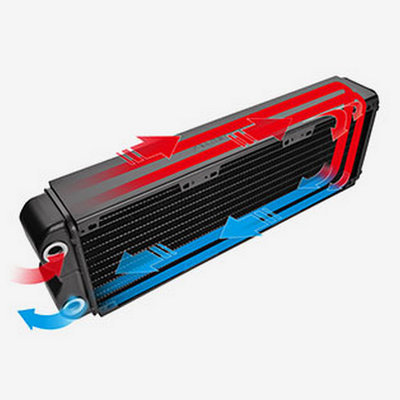

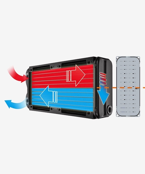

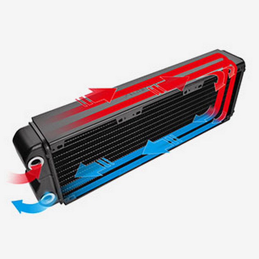

доброго времени суток форумчане ,наткнулся на фото с направлением потока для радиатора моего и вдруг понял,что у меня движение горячего потока идет к филпорту от радиатора, внизу секции,а на рисунке к верхней секции должно идти при моем подключении,то есть мне надо, если следовать рисунку перевернуть радиатор другой стороной на 180 градусов.Подскажите это влияет на что то?и как?радиатор thermatake pacific rl 240

kayrosbs в данной конструкции радиатора разницы никакой нет.

а почему ?заранее благодарю за разьяснения?

kayrosbs, по законам логики и здравого смысла...ну и физики)) Жидкость проходит один и тот же путь, получая одинаковый поток воздуха. А уж вверх она идет или вниз не играет роли при принудительной циркуляции.
Есть радиаторы, где направление играет роль, например, HardwareLabs GTX, по причине иной организации потока внутри (поток проходит по всей площади в одну, а потом возвращается в другую сторону), но и там она не существенна судя по тестам.

kayrosbs В данном случае рекомендуемое направление потока обусловлено именно расположением филлпорта. У меня самодельный рад с филлпортом, и только при таком направлении потока можно открыть филлпорт при включённой помпе без риска залить все, разумеется, что филлпорт должен быть сверху.
вот наконец то адекватный ответ, благодарю пошел переделывать....Хотя напрашивается вопрос, а зачем дополнительный филпорт на радиаторе если я выведу наружу 2 филпорта от помп?ну всмысле какая такая доп функция есть?да все так верно если выкачивать воздух филпорт должен быть сверху.Значит предыдущий ответ был не совсем верный я все же неправильно его поставил.

Разве первоначальный вопрос стоял касательно положения филпорта? Мне казалось, что он касался направления потока и эффективности.
Актуален он будет лишь в случае если радиатор будет стоять вертикально, этим самым филпортом смотря в потолок и при условии, что этот радиатор будет стоять в самой верхней точке контура (как у Хитрого Джона). В иных случаях (в том числе и в тех вариантах установки, что ты сам привел на картинках) полезность его сводится к нулю. Разве что сливать через него, если он будет стоять внизу и радиатор будет самым нижним в контуре.

Через него можно выпустить воздух из коллектора, долить/заправлять/сливать/завоздушивать контур при сливе. В принципе - штука удобная, но не обязательная при наличии реза/филлпорта в другом месте. Сторона рада значения не имеет, ставьте любой, а при неиспользовании филлпорта на раде и направление потока разницы не имеет.

все понял благодарю....тока зря открутил :-( я полез переделывать и оказалось что надпись в этом случае вверх ногами...Пришлось возвращать назад...Немного странная задумка разрабов..ну да ладно.Siber прости просто картина в ответе твоем была не полной вот и все ,но все равно разобрался благодаря твоему ответу тоже ,благодарю. :beer:
