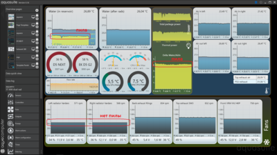

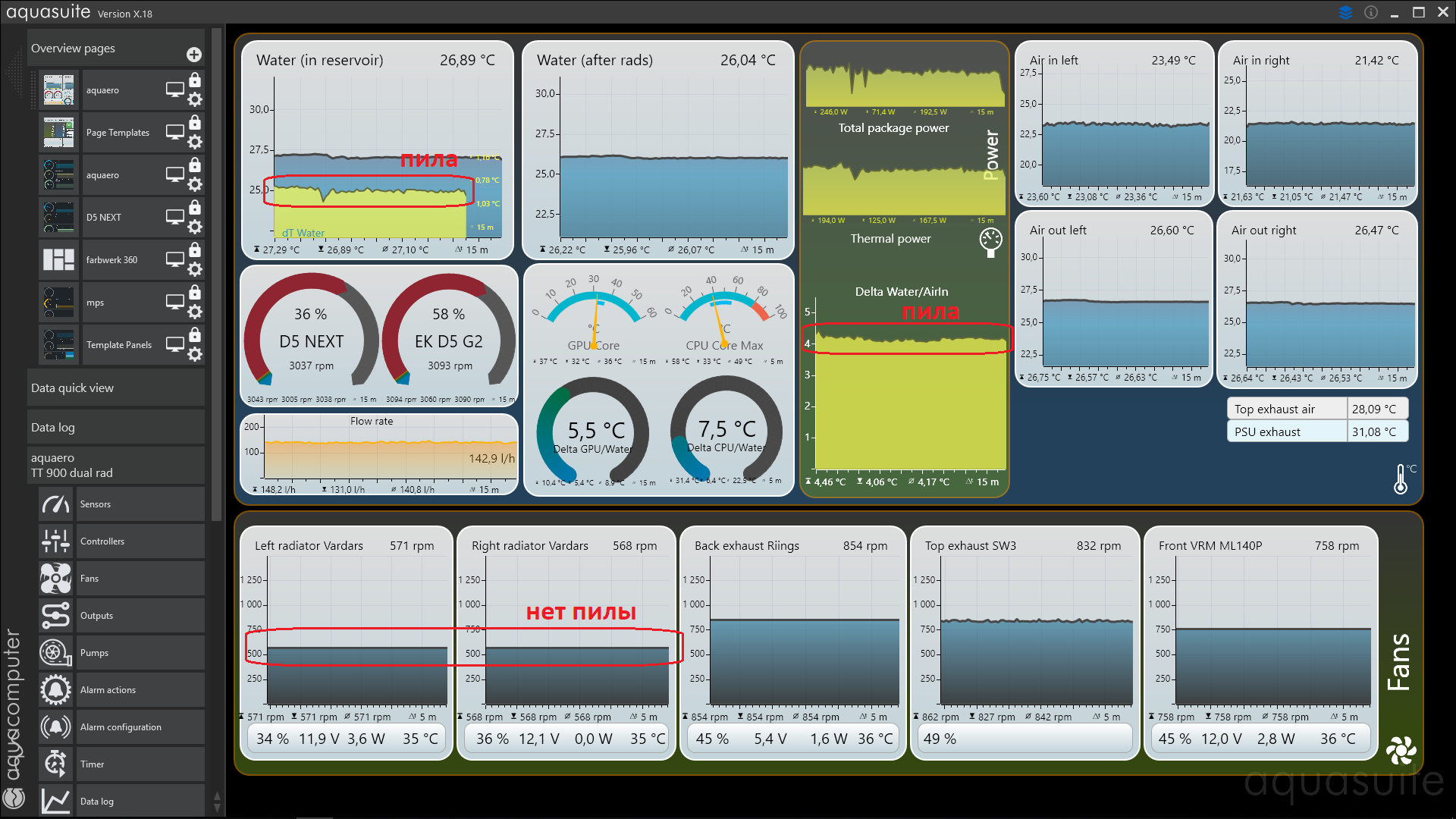

Breslavets писал(а):
Дельта вода-воздух даст тоже самое, что дает дельта вода-вода - покажет, что радиатор нагружен, контур отбирает мощность.
В теории да. На практике разница есть и эти моменты я подробно расписал в своём обзоре.
Напомню, основные практические отличия дельты воздух-вода от дельты воды, с точки зрения использования обоих как Data source для управления:
- воздух-вода более инерционна, поэтому при кратковременных флуктуациях нагрузки даст более плавное изменение Output
- воздух-вода для большинства контуров имеет более высокие стандартные значения, чем вода-вода, что делает цену стандартных колебаний и погрешностей датчиков менее значимой чем в дельте вода-вода. Отсюда меньше "пила оборотов". С Low pass фильтром может быть весьма неплохо.
- воздушные датчики более склонны давать кратковременные флуктуации и "пилу показаний" при малейших изменениях, что сказывается на Output значении дельты воздух-вода, и сглаживание Low pass filter помогает сгладить флуктуации, но не помогает например если мимо компа прошёл домочадец и открыл балкон
Вот почему я всё же отказался от управления по дельтам, запилив Water temp Complex учитывающую колебания комнатной.
aedelta3d-testWaterComplex3.png [ 323.69 КБ | Просмотров: 379 ]

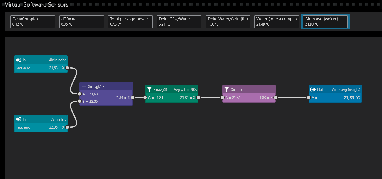

А вот как можно бороться с кратковременными колебаниями и "пилой" показаний воздушных датчиков для учёта в дельтах и моих сложных виртуальных сенсорах, заменяем средний Air in на взвешенное среднее за интервал (90сек в моём примере):
AirInWeigh.png [ 30.71 КБ | Просмотров: 367 ]
Буду потом с этим разбираться - интересно.
Я выше писал о П-регуляторе и И-регуляторе из обзора - они как раз позволяют умно регулировать обороты.

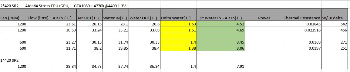

CrownA писал(а):
А вот она и пошла, реальная практика. И она рвёт твои теоретические выкладки и твои шаблоны на британский флаг.
я рад, что ты рад, и не боись, разберемся с флагами.
Цитата:
Я всё жду, когда ты закончишь стучаться лбом в стену и остановишься на дельте воды
вот тебе вишенка на торте, отключил второй рад, результаты смотри сам, главарь сектантов дельты воды :)
Excell-results1.jpg [ 86.09 КБ | Просмотров: 331 ]

Breslavets Почему у тебя делта вода/воздух при 600 и 1200 оборотах непонятная? При 600 оборотах и теплом помещении ниже, чем в холодном, с 1200 наоборот (тут мне понятно).
ничего не понял.
Дельта вода воздух показывает эффективность радиатора при заданных оборотах.
При 1200 она будет естественно НИЖЕ , чем при 600.
~4.5C - 1200
~8C на 600.
Т.е. при 600 вода нагревается сильнее относительно комнатной температуры.
И не важно какая температура в комнате - я же это специально сделал, чтобы показать бред очередного местного мифа
о том, что эффективность радиатора якобы зависит от температуры воздуха.
Регистрация: 09.11.2018
Откуда: Донецк
ничего не понял.
При 600 оборотах и теплом помещении DT water/air ниже, чем в холодном, с 1200 наоборот, в теплом помещении DT water/air выше, чем в холодном.
Это понятно.
У тебя DT water/air и DT water/water от этого меняется :-) При этом DT water/water правильно себя ведет во всех случаях, а вот DT water/air правильно при 1200 оборотах.
