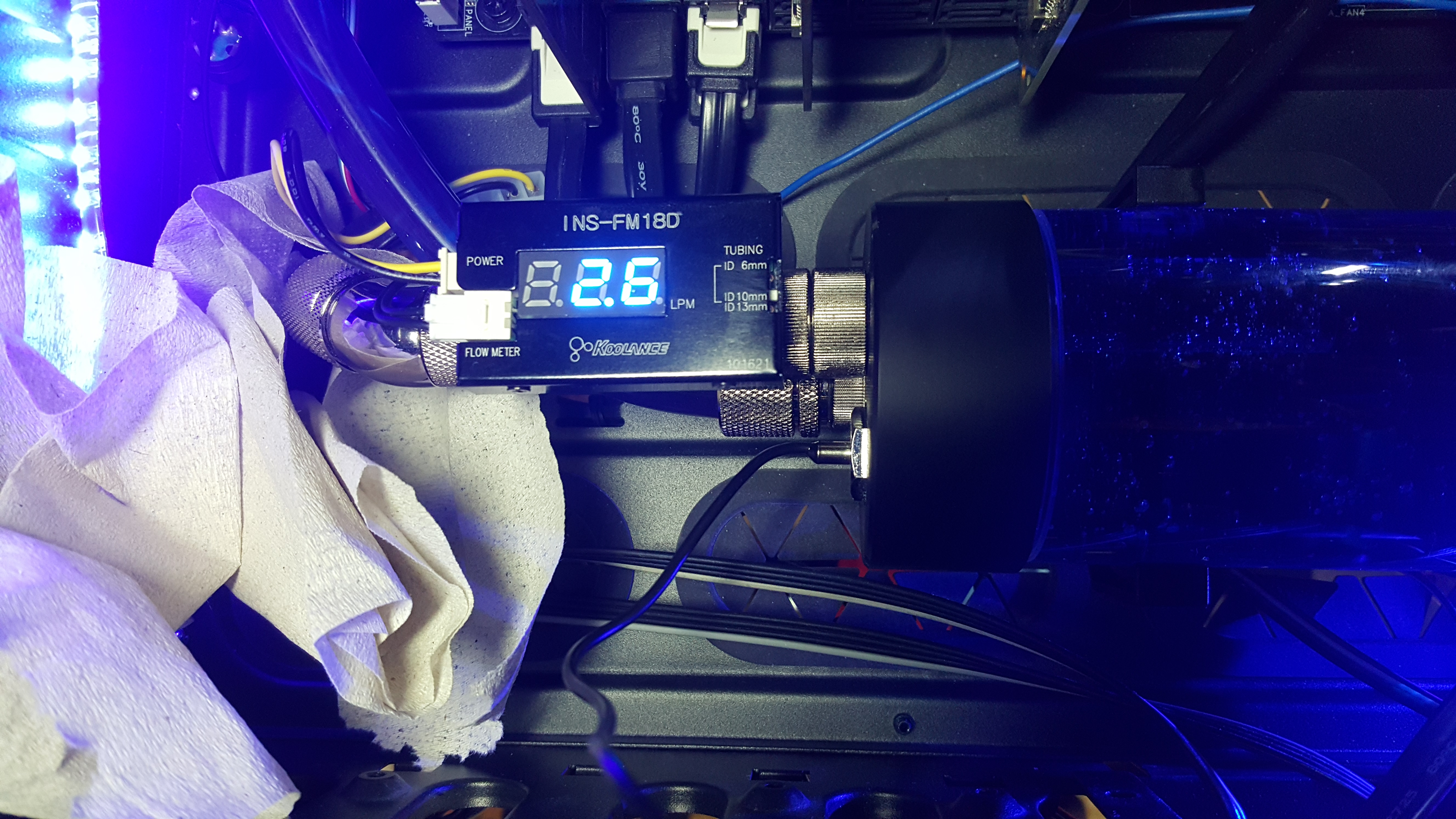

Приветствую!
Подскажите, пожалуйста, кто в курсе или кто юзает INS-FM18D
http://koolance.com/ins-fm18d-coolant-f ... th-display
Это 26 литров в минуту или 2,6 литра?
Вроде как 26 л должно быть, но точка между цифрами смущает...
фото
20170116_203103.jpg [ 4.24 МБ | Просмотров: 836 ]
Помпа EK-D5 Vario, сейчас на 5й скорости, ~4800 RPM видит датчик матери.
Визуально ОЖ плещется хорошо в резервуаре.
Размечтался :D .
Все правильно она там стоит - 2.6 литра в минуту.

CrownA, глянул тут https://www.ekwb.com/shop/ek-xtop-d5-va ... -incl-pump
Цитата:
Maximum flow: up to 1500L/h
1500/60 минут 25 л/минуту вроде как :shock:
Или это в сферический конь в вакууме? Максимальная теоретическая величина указана?
Перегибов шлангов конкретных не вижу.
Регистрация: 14.06.2006
Фото: 28
Это максимальная практическая величина при нулевом давлении.
Регистрация: 01.10.2010
Откуда: Днепр
Фото: 5
Tipchic, CrownA, значит такой расход нормален?
Вернул на 3ю скорость. Отображает 1,4 литра в минуту.
PS: Дельта вода/воздух ~1,5~2 градуса в "офисном" режиме работы ПК

Конечно нормально.
"Нормальность" немного не так проверяется - смотреть надо на разницу температур воды на входе и выходе из радиатора.
Если она 0.6 - 0.7 градуса в офисном режиме и 0.9 - 1 градус при 90% нагрузке, то все замечательно.
В твоем случае я бы проток увеличил до 110-120 л/час и регулировку бы на этом закончил.
