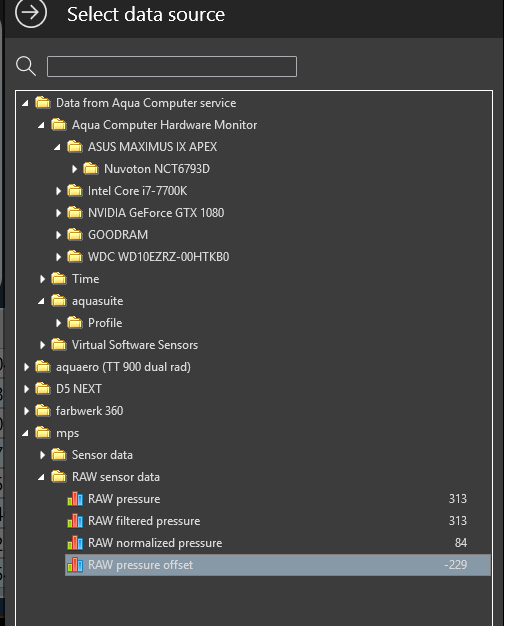

Я делал ручную калибровку нулевого потока, отключая помпы.
Наблюдая при этом за RAW pressure offset, который и является тем самым значением, устанавливающим нулевой поток. Но, оказалось что как и писали буржуины в теме по Aquaero на OCN, эту галку трогать не надо, она в большинстве случаев работает правильно при условии что контур стабилен. Я в этом убедился, ручная калибровка изменила значение RAW pressure offset на пару единиц, что в рамках стандартного диапазона колебаний этой величины. Она, по наблюдениям, зависит от таких штук как атмосферное давление и окружающая температура, которые меняются по понятным причинам, поэтому всё таки установка этой галочки, при условии что автокалибровка корректно работает, желательна.
Я убедился что у меня автокалибровка работает корректно, т.к. после ручной калибровки ничего не изменилось, RAW pressure offset остался в том же диапазоне что обычно. Поэтому вернул галочку назад во включённое состояние.
