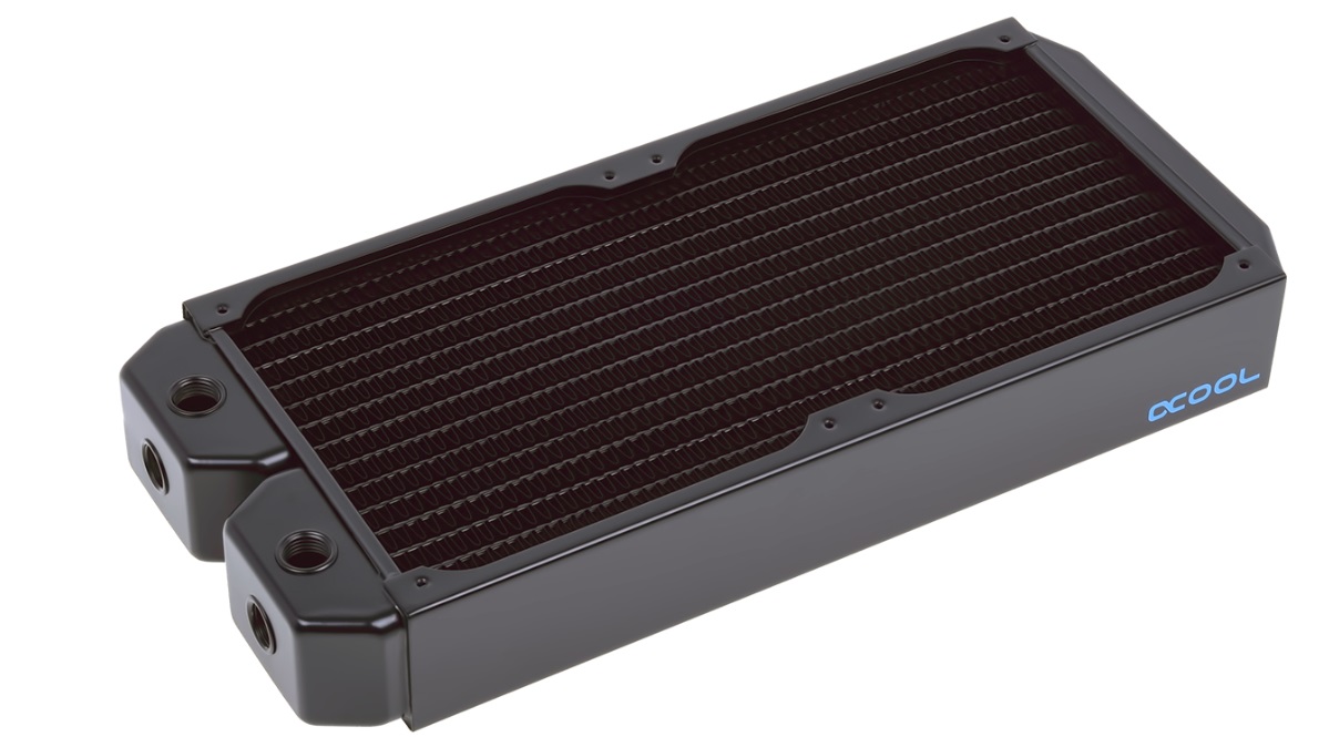

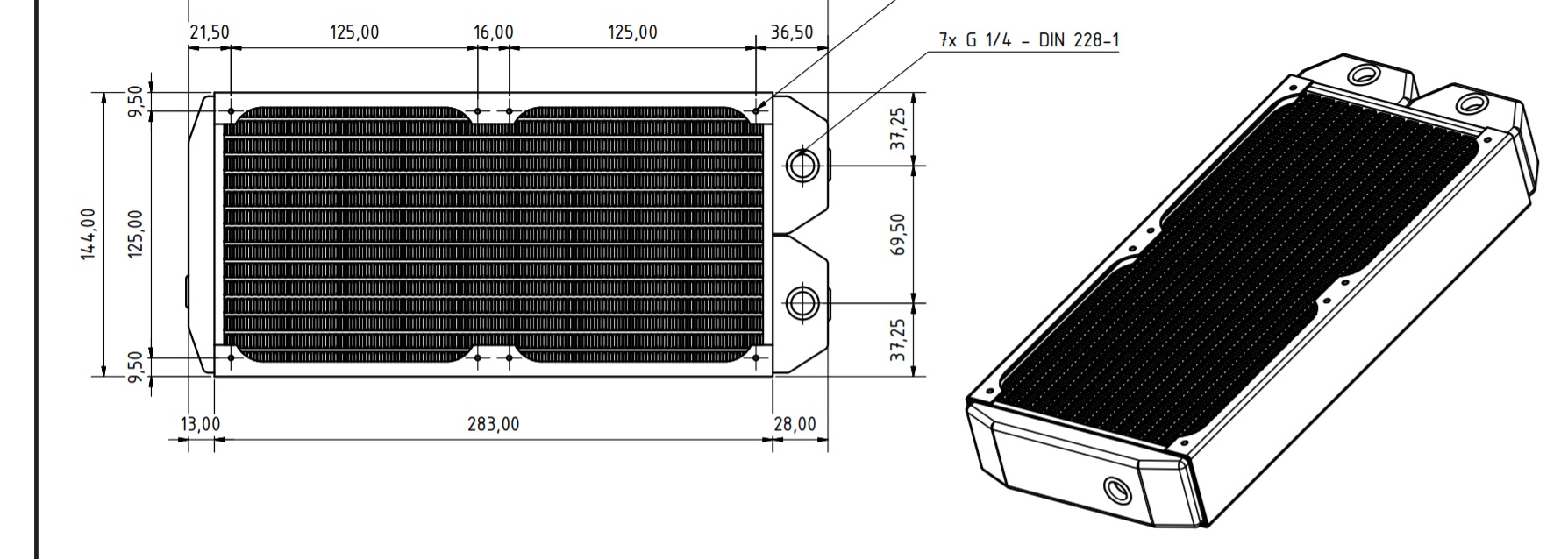

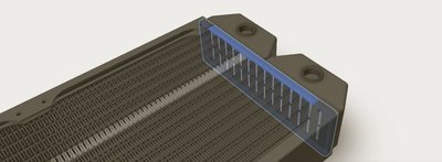

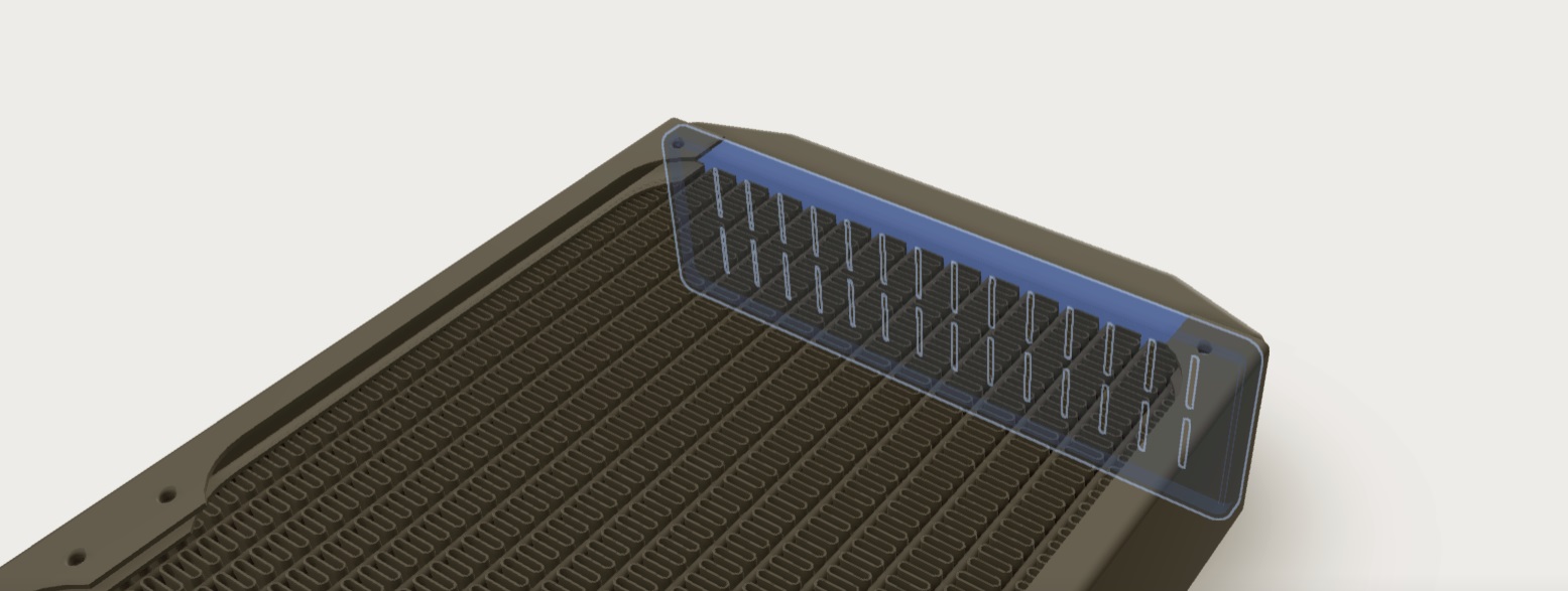

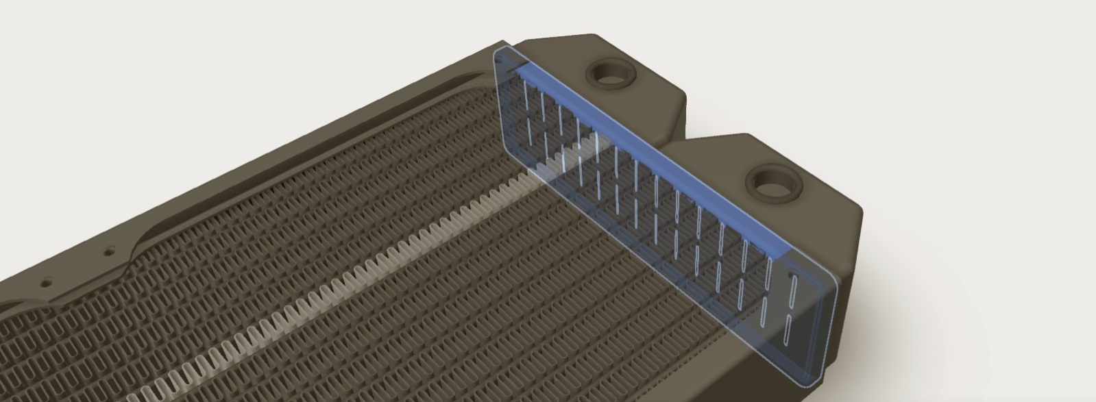

Syber писал(а):
У 55-65мм уже тройные идут трубки, как на рисунке.
Посмотрел вчера Alphacool NexXxoS XT45 Full Copper 280mm в 3D.
Снимок экрана (442).jpg [ 139.05 КБ | Просмотров: 1881 ]
Снимок экрана (441).jpg [ 154.97 КБ | Просмотров: 1881 ]
Регистрация: 24.01.2006
Откуда: RU, Кемерово
Фото: 21
nag77, ну, всё логично: 45мм - две трубы) на 30мм - одна.
R9 7950x :: Gigabyte B650 Gaming X AX :: Gigabyte GTX1080 Turbo OC 8G@2100@11500 :: Custom Water :: Corsair RM750x :: SSD M.2 Samsung 980PRO
Регистрация: 19.03.2008
Откуда: Беларусь
Не совсем верно. Толщина рабочего тела этого радиатора -30 мм, общая толщина 45 мм. Но оказался весьма достойным вариантом. Мультипорты плюс порт на общей части.

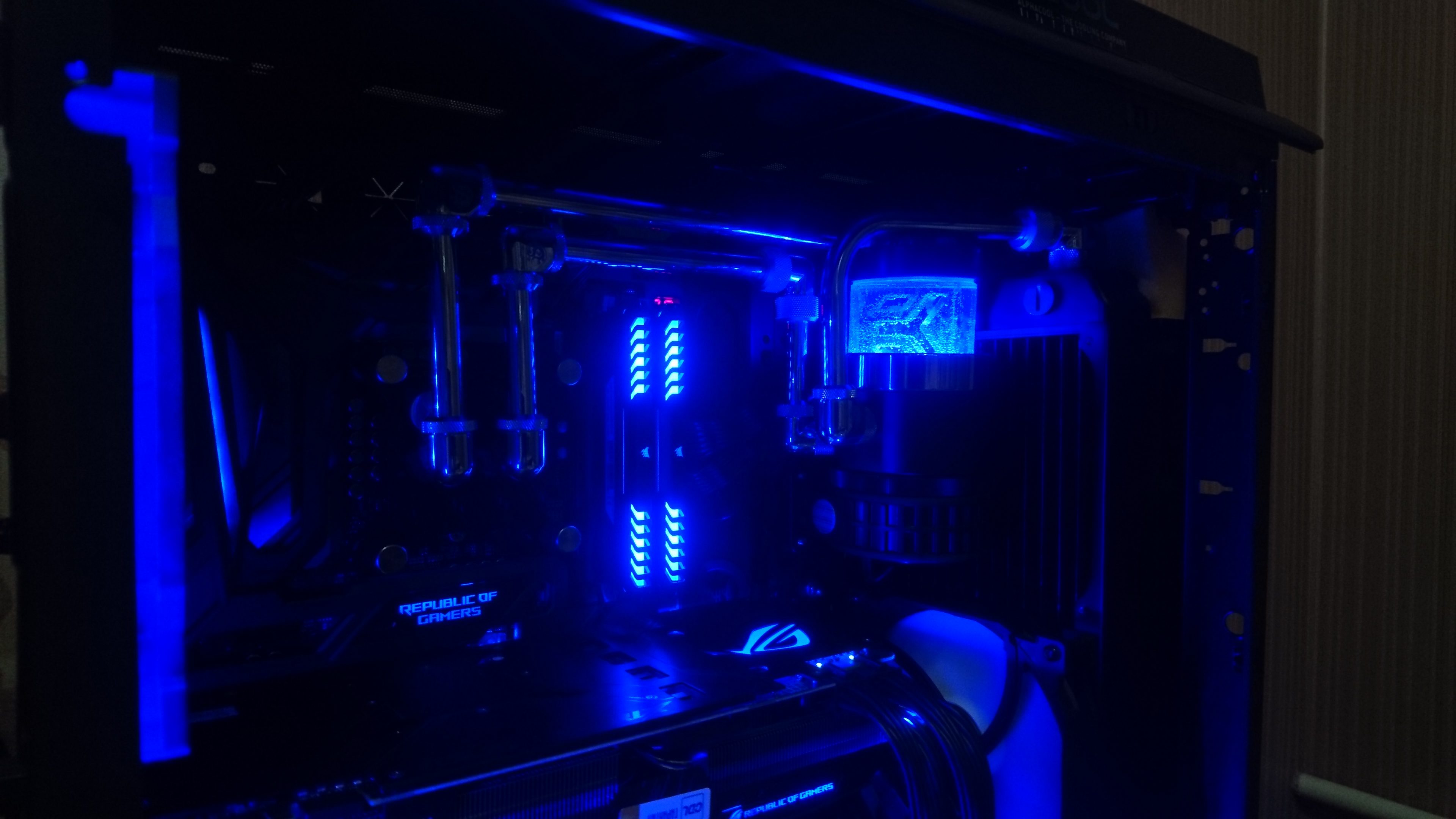

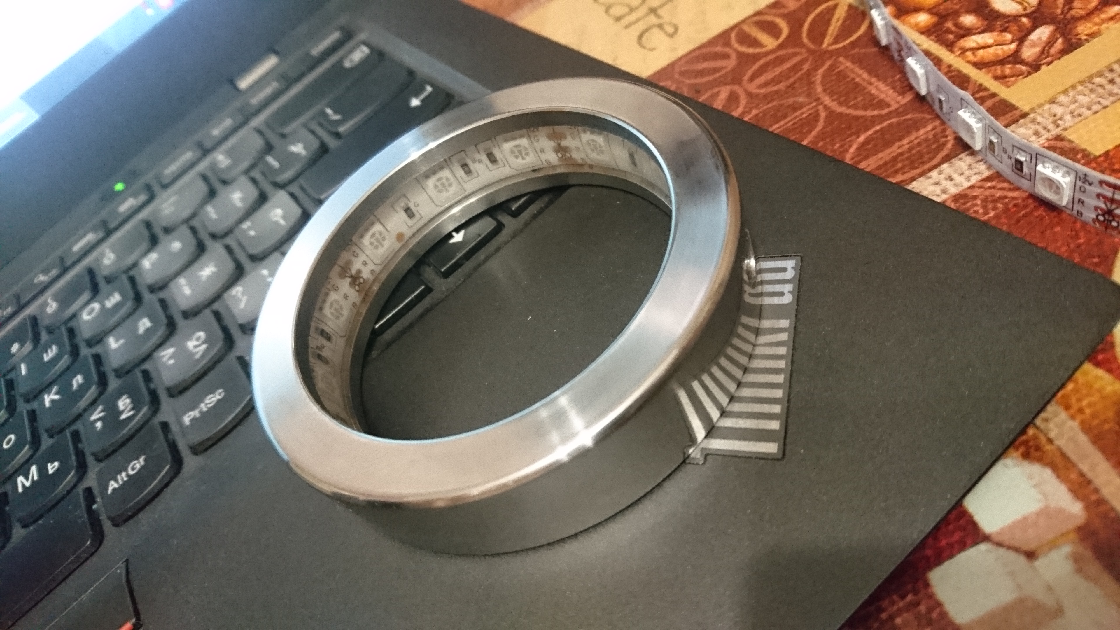

Этим радиатором обводнил только процессор 8700k. И спер идею у альфакул по подсветке реза EK)
DSC_0838.JPG [ 1.46 МБ | Просмотров: 1852 ]
DSC_0831.JPG [ 3.02 МБ | Просмотров: 1852 ]
Снимок экрана (444).jpg [ 100.87 КБ | Просмотров: 1843 ]
Последний раз редактировалось nag77 31.05.2018 12:22, всего редактировалось 1 раз.
Фото: 21
У меня EK X3 RGB - там почти так же сделано, только кольцо диодов в основании реза встроено уже.

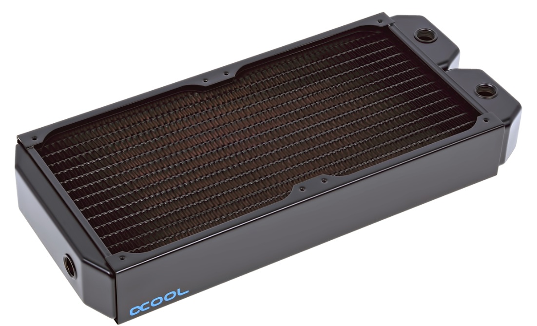

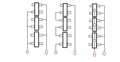

Возможно в хозяйстве появятся три радиатора Alphacool NexXxoS XT45. Радиатор мультипортовый, так же имеется порт в общей камере.
Снимок экрана (469).jpg [ 143.84 КБ | Просмотров: 1355 ]
Снимок экрана (468).jpg [ 135.02 КБ | Просмотров: 1355 ]
Набросал схемку вариантов подключения трех радиаторов в "Мору")) Включая вариант подключения через общую камеру.
Какой вариант будет эффективней? Или еще могут быть варианты?
Радиатор.jpg [ 85.63 КБ | Просмотров: 1355 ]

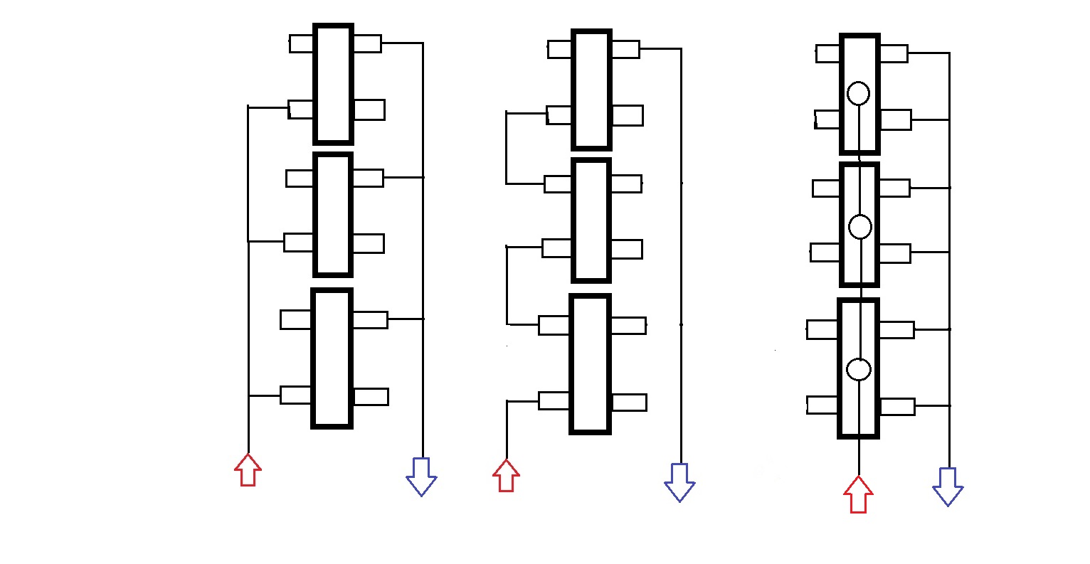

nag77
Кошерней всего так, кмк:
Радиатор.jpg [ 23.65 КБ | Просмотров: 1345 ]
Откуда: Беларусь
Хитрый John писал(а):
Хитрый John
Спасибо за подсказку. Было у меня ощущение по левому рисунку, что есть "косяк". Значительная часть потока уходила бы через нижний на рисунке радиатор.
Регистрация: 27.01.2003
Откуда: Кунгур
Фото: 47
nag77 Ну это же схематично - длина плеч соединений только обозначена, но суть вы поняли верно))
