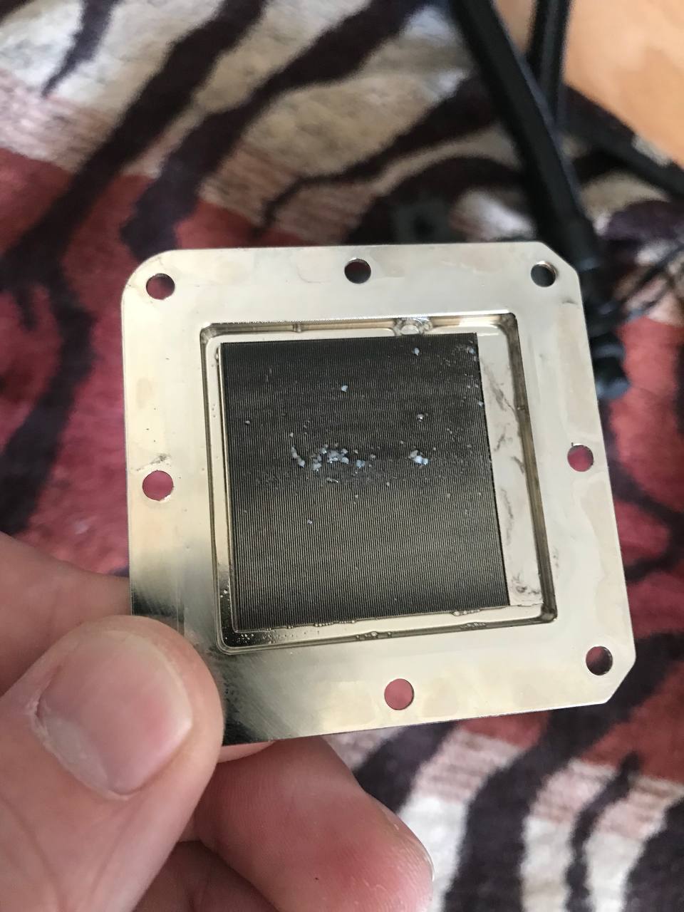

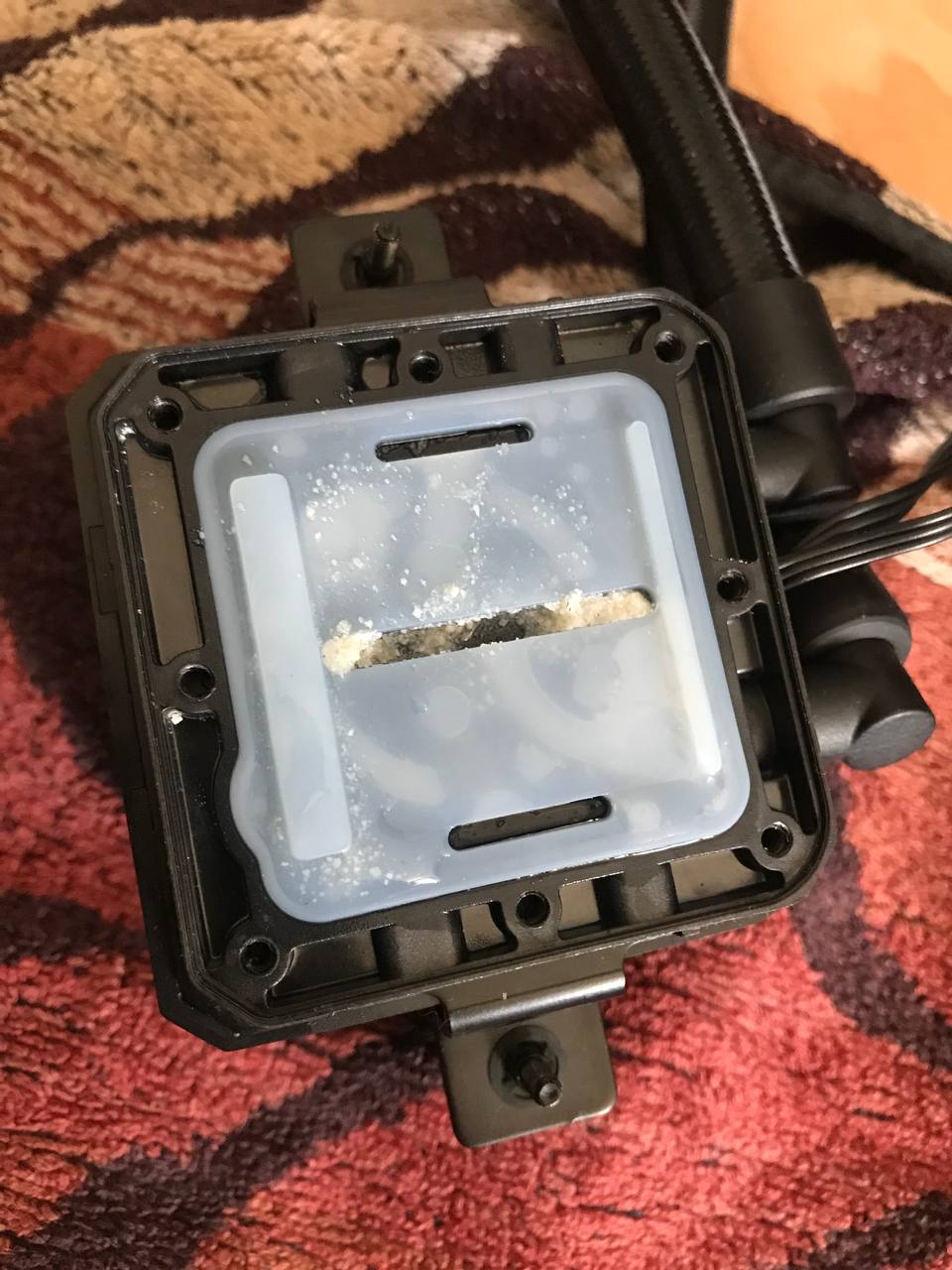

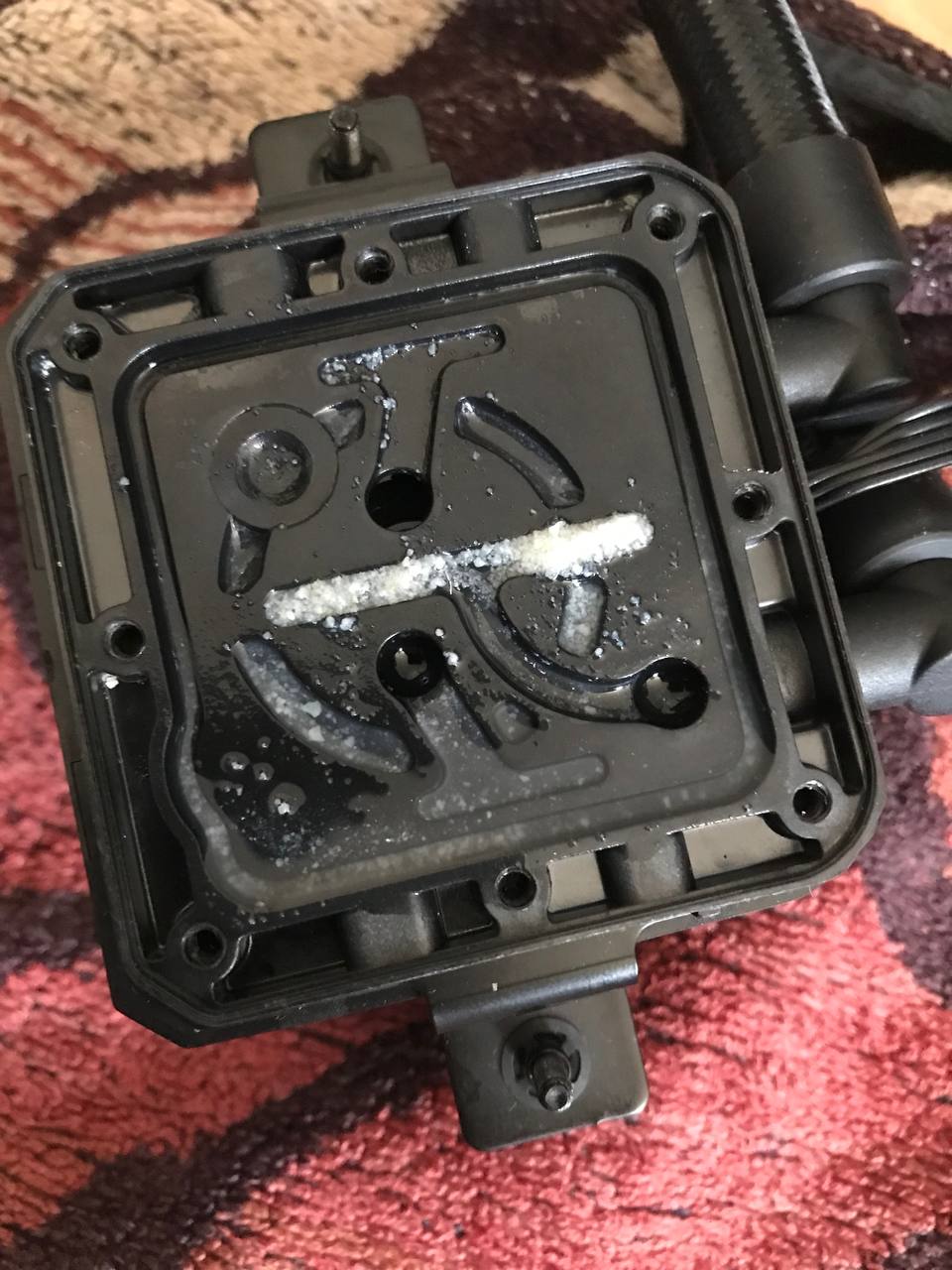

сегодня тоже столкнулся с неожиданно резким повышением температуры процессора! сначала поменял термопасту, температура просто медленно росла даже в биосе. добавил воды с комплекта в радиатор толку тоже 0.
разобрал водоблок как ты и писал при помощи отвертки торкс, а 2 односторонних винта открутил обычной плоской отверткой, просто надо сильнее нажимать)
промыл все с водой там был осадок белого цвета, каналы на пятке чистил зубной щеткой с раствором лимонной кислоты. все собрал и чудо!) все вернулось на свои места: в простое 30-33, в нагрузке 60-65!
upd. в комнате 26-27, и системник стоит на столе над батареей отопления.

Вот прошло 4 года и моя 280 стала уходить в перегрев! Добавил жидкость, не помогло. Буду вскрывать!
самое первое попробуй потрясти радиатор, повертеть... далее проверь не забились ли каналы на теплообменнике, 2 болта легко откручиваются плоской отверткой с наклеенной на них изолентой.
у меня до сих пор с момента последней разборки все в норме, сливал полностью все, там осадок забил все, заливал кстати обычную дистиллированную воду.
