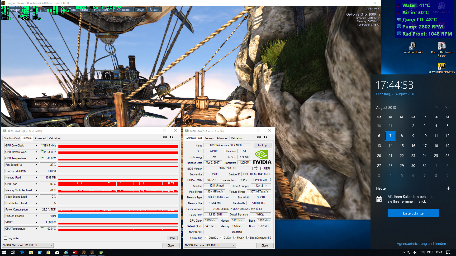

Временно в системе остался один 360тый слим радиатор,решил затестить справится ли он один в такую жару(на улице 37 дома 30)
Погонял часок heaven,и вот что из этого вышло:
heaven.png [ 2.25 МБ | Просмотров: 1199 ]
and00--AndreyR73
Регистрация: 11.03.2008
Откуда: Норильск...
and00
Ну и нормальные температуры при не сильно звучных оборотах карлсонов - годнота однако...
Ну и я как бы о том же.
Заменю ещё свои be quietы на более тихие и производительные карлсоны и добавлю 280тый радиатор и будет всё отлично.
Не знаю почему здесь все так боятся слимов и переплачивают кучу денег за 8ми сантиметровые рады.
and00--AndreyR73
