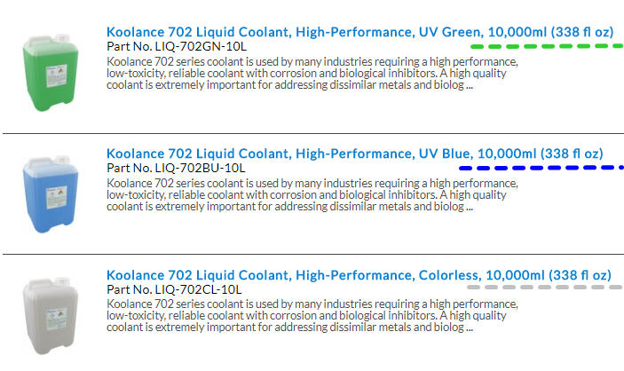

Какая знакомая жижка )))
Канистра на 10 л - то, что надо, в такой системе 2-3 пузырями из США точно не обойтись...
В контексте места размещения радиатора, длины и диаметра магистрали, беспроблемности эксплуатации подобного рода решения на многие годА --- выбор ЖиЖи((думается это Thermagent Eko)считаю у камрада весьма корректным и Разумным...
Не вопрос --- можно и не пузырями... :oops:
Еееее... )
Снимок1.jpg [ 81.24 КБ | Просмотров: 902 ]
