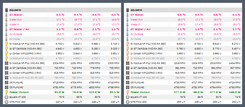

Про гуляющие "показания", я писал что их нет?.. они есть и зависят от условий использования контура, его загрузки и т.п., вот как пример:
001.png [ 33.24 КБ | Просмотров: 657 ]
...в состоянии пассивной работы, разница - 8 л/ч, под нагрузкой - 10 л/ч (это только 2 мин., дальше больше, ранее выкладывал, где было сколько, 13-17 л/ч?), могу допустить колебания и в 30 л/с в зависимости от условий эксплуатации, но не 40-50 л/ч ведь, тем-более при активной работе вентиляторов.

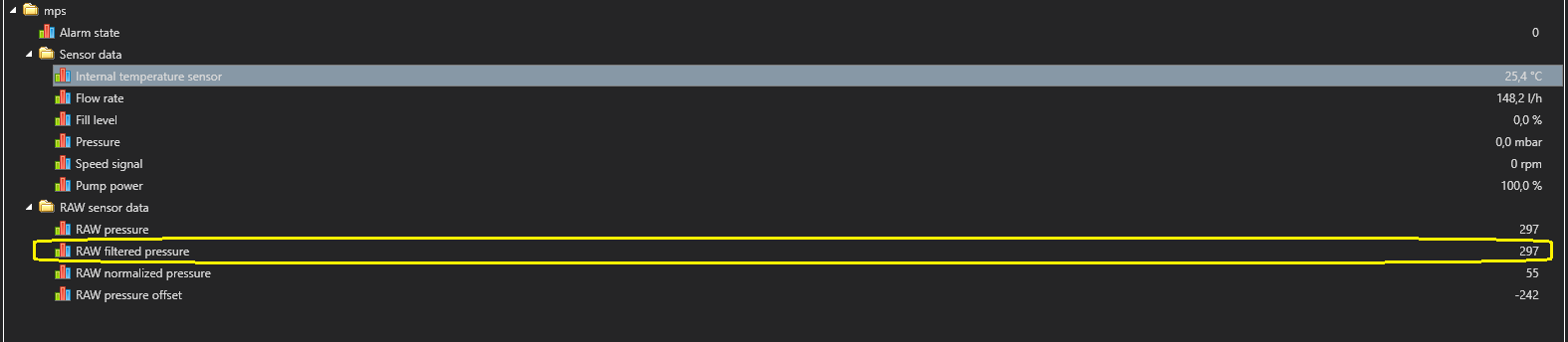

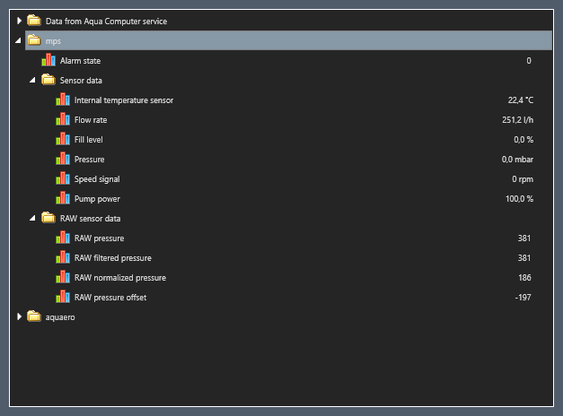

У кого-нить есть желание проверить экспериментально влияние температуры платы (mps Internal temperature sensor) на показания датчика RAW filtered pressure?
Сеттинг эксперимента - немного погреть то место где стоит датчик, бытовым феном, зафиксировать 2 графика - самого Internal temperature sensor и RAW filtered pressure, по желанию можно и литров в час.
Тогда установим наконец, почему у одних колебания гуляют в одну сторону а у других в другую, и почему вообще гуляют. Предположительно, показания этого внутреннего датчика участвуют в расчёте показаний MPS в качестве температуры жидкости и влияют на "поправку" к температуре/плотности жижи которую выдаёт датчик, а поскольку сенсор не измеряет Т жидкости а стоит на плате, и получаются разные казусы.
intts.png [ 19.64 КБ | Просмотров: 584 ]

пока ни каких манипуляций не делал, только скрин:
002.png [ 21.23 КБ | Просмотров: 446 ]

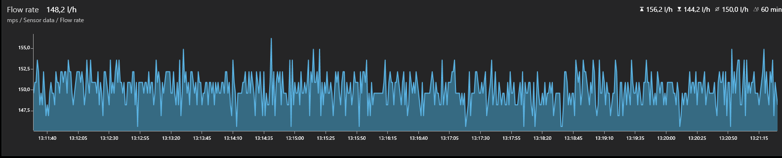

Там если кликнуть на каждый параметр - Internal temperature sensor и Flow rate, внизу покажет график со временем. Интересен именно он, если будет видно что графики совмещаются во времени - поток падает и температура по данным датчика растёт, значит предположение верное, если не совпадёт значит нет )
fr.png [ 78.43 КБ | Просмотров: 439 ]

есть такое, вечером скину... и, поток падает, если температура падает, так правильнее :)
