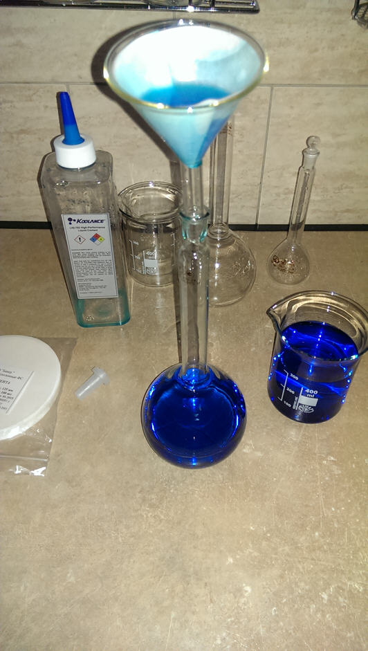

Регистрация: 11.03.2008
Откуда: Норильск...
При заражении ЖиЖи и её дефиците на полную замену оной, рекомендую использовать беззольные бумажные фильтры для количественного анализа CHMlab(красная лента хоть и медленная но зато самая лучшее кач-во фильтрации обеспечивает) + воронку обычную + чистая и герметичная посуда для отфильтрованной ЖиЖи --- как показывает Моя практика, угу, работоспособный вариант для ЖиЖ без "посторонних" включений от самого производителя --- Авроры и тому подобные
IMAG1357.jpg [ 82.01 КБ | Просмотров: 1679 ]
Как говорится --- найдётся выход из любого положения Думай, суетись, принимай решение...
