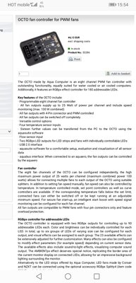

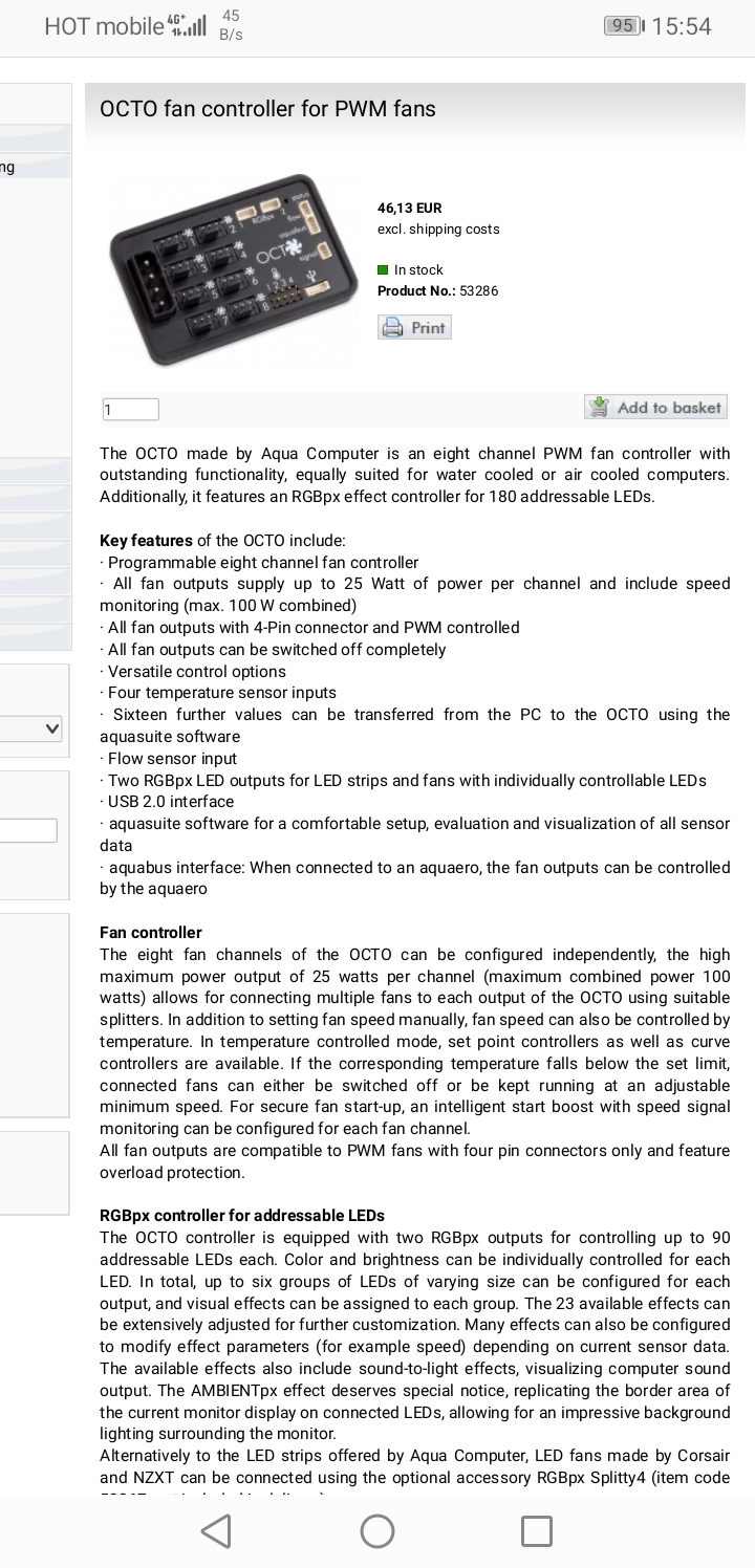

Народ кто юзает этот контроллер, можно регулировать им вентили 3 pin?
Screenshot_20200605_155453_org.mozilla.firefox.jpg [ 438.5 КБ | Просмотров: 797 ]
Регистрация: 28.02.2008
Откуда: Калининград
Фото: 99
Нельзя, только 4-pin PWM вентили. И в названии "for PWM fans" и в описании это прямо указано.
Для управления 3-pin вентилями нужен aquaero.
пятачок его свинейшества
Регистрация: 21.05.2020
Откуда: Tel aviv
Спасибо, ну думал, а вдруг
